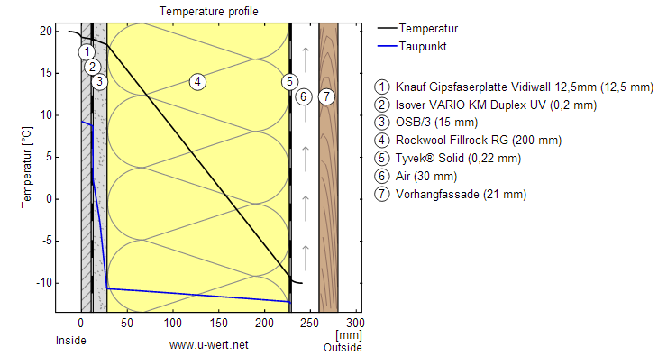

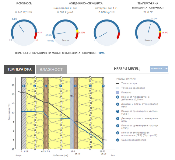

ами определено се спирам на варианта "дишаща стена". Основен аргумент е, че искам да предпазя гредите в конструкцията и осб-то от евентуален конденз или "случайна/непредвидена" влага.
За да получа добра топлоизолация, се целя към 20см слой каменна вата.
Виждам с калкулатора, че наистина е по-добре да преместя осб плочата отвътре на гредовата конструкция, но ме притесняват следните моменти:
1) не видях подобна практика в книжките и клипчетата по "фрейминг технологията". Навсякъде гледам слагат осб-то отвън на конструкцията от греди.
2) незнам как ще направя скелето за 20см вата, така че хем да имам непроницаем въздужен плик, хем той да е здрав.
Как ще захвана за това скеле външната вентилируема фасада ?! няма ли да стане малко хлабаво :) Когато осб-то е по-средата като че ли ще е по-здраво..
3) чудя се мога ли да мина по-тънко и половината вата (дето е в гредовата конструкция) да е по лека и съответно по евтина. Всъщност при положение, че ще разчитам на вентилируема фасада, трябва ли въобще да взимам скъпата и тежка фасадна вата ?!
Иначе ето ги характеристиките на такъв вариант (20см слой вата 45кг/м3):

мерси за разясненията! Сега вече мога да кажа, че целта ми не е непременно дишаща стена, а вентилируема фасада. Въпреки, че ето с този вариант мисля, че доста ще се приближа и до дишаща стена, заради свойството на isover duplex мембраната да спира зимата и да пуска лятото. При този вариант и конструктивно не би трябвало да имам проблеми с поставянето на 10см вата на някакво скеле може би от 2 слоя (хоризонтален и вертикален). Моля коментирайте, дали е удачен.

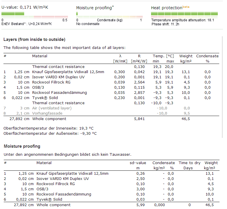

За "дишаща стена" е по-мъгляво. Аз поне не съм срещал норматив. Мисля, колегата Антон беше споменал за обективен параметър Sd < 10m, достижим при подобни леки конструкции.
Доста се зарадвах и приветствах опита отново да разнищим този въпрос.
Извън числата, Цилков е напълно прав, че гонейки такова задание са необходими надеждни данни за използваните материали и методиката за пресмятане (в случая Калкулатор).
Доколкото видях, използваният тук Калкулатор (оригинал), пресмята общото Sd на стената и h_e би могъл да го назове за ориентация. В БГ версията на Марисан не откривам пресмятане на Sd, за съжаление - допускам оставено за следващи версии на Калкулатора.
В тази връзка, Марисан се опитват да изчислят нещата в ГОДИШЕН ПЛАН (според мен доста привлекателно). В оригинала не намерих подобна възможност и сигурно не е елементарно с материали, подобни на "Варио", които си променят Мю.
Интересно ми е какво е задал h_e за Мю/Sd в неговите сметки!?
Ще си позволя (разточително) - в конкретния случай (и според Цилков), "дишането" се лимитира от паробариерата. В задокеански източници се опитват да минимизират този ефект. Вероятно затова се появи това "Варио", към което имам известни резерви - иначе идеално, ако работи. Точно там е проблемът и според мен.

h_e - специалист
ето пълната спецификция, sd=5,99 !

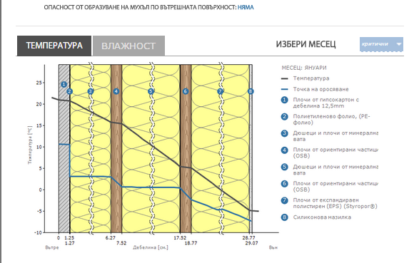

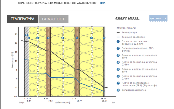

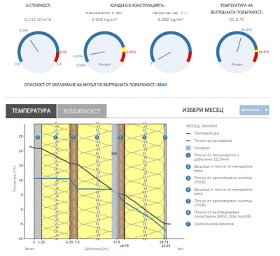

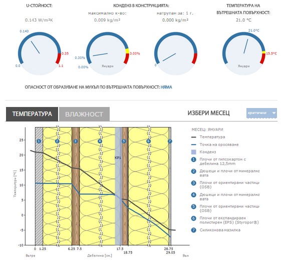

Малко да възродя темата. Година и нещо след началото къщата вече е факт.
В момента съм на етап довършителни работи от вътре. Идва време да слагам гипсокартона и съм в дилема относно добавянето на паро непропусклива мембрана. Когато вкарам параметрите на стената в калкулатора ми дава, че няма да имам конденз никъде. Макар че са много близко линиите и при малка промяна в параметрите, например покачване на Т от 20С (колкото е стандартно) на 21 имам лека конденз. От друга страна стандартно в калкулатора влагата е 55%. Аз от една седмица засичам в къщи и се движа от 45-50%. Когато намаля влагата на 50% пак няма конденз. Това което ме притеснява е че калкулатора взема външна Т за нашия регион(Шумен) Януари -1,1С. А много често Т е под тази граница. Когато заложа -5 конденза става повече 0.009кг/м2. Незнам това сериозна цифра ли е? Би ли ми създало проблеми? Естествено всичко се оправя когато сложа мембрана (сн.2), но аз точно това питам дали мога да избегна. Проблема не е толкова финансов колкото се съмнявам, че ще намеря майстори които да го направят както трябва. Напълно изолирано около ел. , ВиК, залепено за профилите с двойно залепващо, без никакви дупки и т.н.
