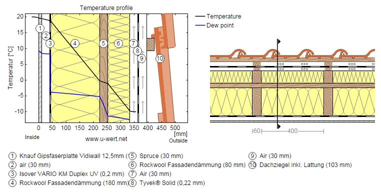

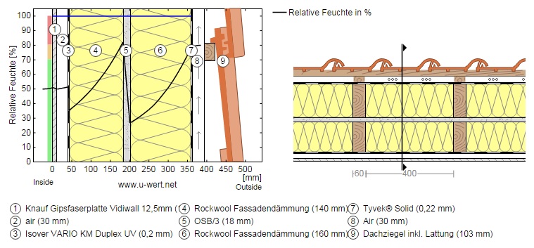

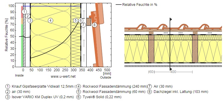

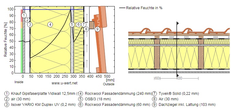

Ето плюсовете и минусите по моята си логика:
1) С обшивка (осб или дъсчена):
"+" - лесно се "запечатва" отопляемото пространство, като само се уплътняват само фугите на обшивката
"-" - слоя на обшивката се доближава до линията на конденза (вижда се на графиките по-долу, как двете линии се доближават)
- като следствие, трябва да "балансираме" и да слагаме еднакво количество вата над и под обшивката, т.е. ако искаме да поставим солидно количество вата между ребрата (а то е грехота на ползваме максимално това пространство), то трябва аналогично количество вата да сложим и над обшивката. Тук идва въпроса, как да закрепим този "висок" слой вата над обшивката и стигнахме до решението на Фитилчо или фермите.
2) Без обшивка:
"+" - по-добра характерстика относно конденза (вече обяснихме по-горе), което позволява да направим слой само вата, без конденз (вижда се на втората графика).
"-" - ще трябва да се вземат мерки за да херметизираме някак
Ето ги 3те варианта за 30см вата:
а) с обшивка, разположена "близо" до външния край (24см вата в ребрата + осб + 6см вата на скара отвън).
Вижда се как имаме конденз, защото осб слоя е прекалено студен.
б) с обшивка, преместена в средата, вижда се как конденза изчезва, но все пак линиите са близо
в) без обшивка, линиите са далеч една от друга, т.е. идеално решение от гледна точка на конденза
Tsilkov - майстор
