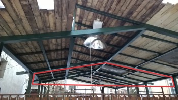

Ти хубу си IT guy, ама тия ст. колони нямат диагонали между тях, нито пък дълбока/висока ферма дето да ги държи в буквата "П". Затуй, свободностоящата ст. бет. колона (без ст. бет. греди отгоре) е точно за тая работа, както е например при южния навес на Капитал форт на Цариградско шосе.
krasi92 - майстор
Фитилчо би ли обяснил какво е ИТ
Ти пък... компютърджия. Кажи, верно ли затворихте Завода?
Фитилчо - майстор
Ще ги има тези разпънки, но ще са от дъбови греди, а и освен това всичките ферми освен две(които ще разпъна почти както си показал) ще са подпряни отдолу :-D
BLUEPUPIL - майстор
Фитилчо написа:
Чакаме да видим. И другия път не проявявай такова неуважение към форума, качвайки толкова нискокачествени снимки. **************************************************************** Доколкото се вижда от снимката, това са правоъгълни профили и искат много, ама много качествена заварка, и не искам да съм на твое място и да се налага да се предоверявам на един или друг заварчик...... Още не е късно конструктора да добави допълнителни накладки на възловите връзки.
