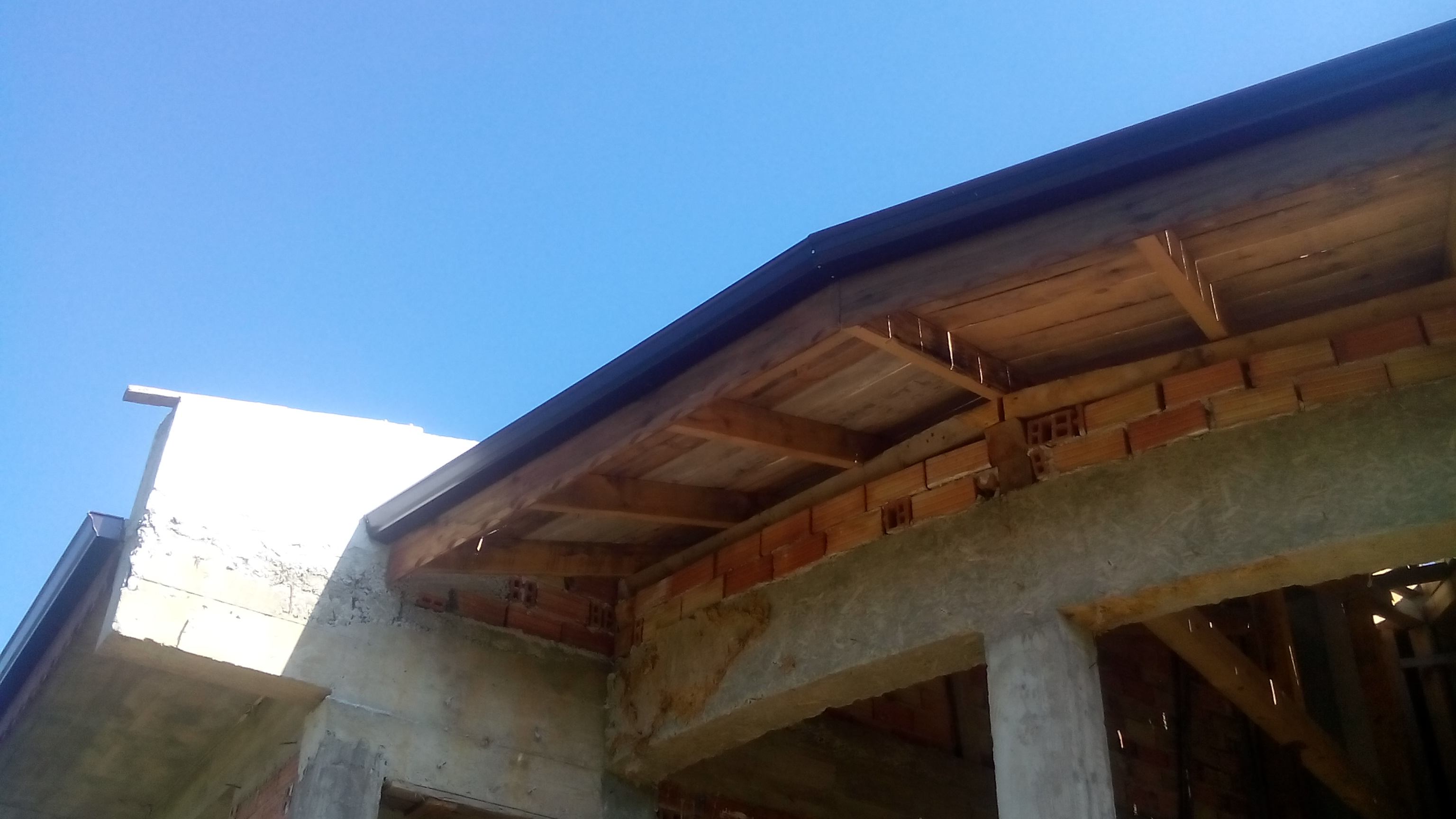

D103314 - специалист
[quote=Alfa_D post_id=962933 time=1549354234 user_id=42763]
Ако някой попадне на тази тема, нека да знае едно - никога, ама никога не започвайте ремонт на стара къща!
Едиственото, което ще се случи - ще изхарчите много пари и време, ще се самозалъгвате, че е готино и как всичко е ОК и т.н.
Единственото изключение е, ако сте шеф на строителна фирма и искате да тормозите работниците си с вашите желания и фантазии, как от дърта баба правите млада мацка. :lol:
Така, понеже аз се вкарах в хорър филма с ремонта на стара къща, сега ми трябва помощ за да решавам проблем след проблем.
Покривът е направен с ондолин и специални изолационни ленти по билото, турските керемиди са само с декоративна цел и се надявам вятърът да не ги отвее, защото не са както бяха - върху слама и кал. Първите редове керемиди са закрепени със специални скоби за да не се свличат.
Новите греди са монтирани и прихванати с шпилки върху старите, които се оказаха много здрави - трудно се пробиваха.
При нивелирането обаче се получиха големи фуги между каменните и кирпичените зидове и новите греди, както се вижда на снимката (маркирани с червена линия).
Въпросът ми е - как и с какво да да запълня тези фуги? Абсурд е да надграждам старите зидове с камъни или кирпич
[IMG]http://alfa.kachi-snimka.info/images-20 ... 54563o.JPG[/IMG]
[/quote]

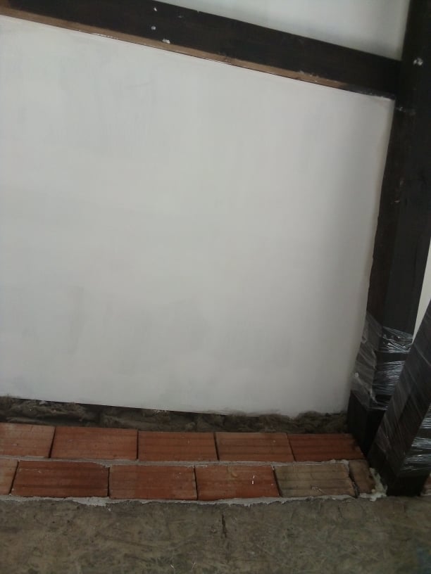

И при мен се получи нещо подобно. Снимките са от двете страни. Два реда тухли. Отвън и отвътре облякох с 2х2ам фибран, понеже не е права стена. После мрежа, шпакловка и мазилка.

Alfa_D - специалист
[/quote]
[/quote]
Изглежда модерна къща ...
Аз обмислям всички варианти - кирпич, стари тухли, дървени трупчета. Проблемът е, че не искам да използвам много съвременни материали.
