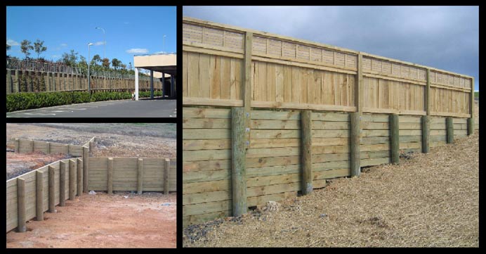

Траверсите са идеални, но ако нямаш чичо жепеец, са си скъпи и трудни.
Не са импрегнирани с битум а с доста и други неща. Пък и отдавна не миришат, това не е притеснение.
Колкото и да си чешем пръстите, ако се започва на чисто, без никакви материали в наличност, то най-евтино е с бетон. Не е много по-бавно от дърво. С камък е най-трудно. Специална зидария си е, истински майстор си иска. Цена на камъка като материал не знам, тя си е местна.
При всички видове подпори си трябва внимателно проектиране, обратен наклон, и да не се спестяват (в момента ми избяга точното наименование) дрениращите отвори.

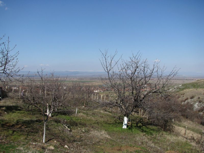

http://www.bezplatno.net/index.html?pag ... 389038.jpg
с тези няма ли да стане?
пускам снимка на част от двора. Не знам дали добре се вижда. Наклона не е толкова голям. По скоро искам да го организирам.
Значи , ако го направя с гредите, които съм дала за пример горе-долу по начина на снимките, ще е по-скъпо от наливане на бетон? Питам, защото си нямам идея.

част от двора
снимката долу в ляво

В онези къщи, които се виждат по-надолу няма ли да се намери някой дядо майстор, който да ти ги направи от камък? Хем и да ти изреже дръвчетата...)))
Така на око, наклона всъщност не е никак малък, аз бих сложил бетон, ако не мога камъни. Но естествено всичко зависи от това какво точно искаш да направиш - много, но ниски тераси; по-малко, но по-високи; ще насипваш ли, ще копаеш ли, или идвете.
Според мен е добре първо да си изясниш как искаш да ползваш двора, как да ти изглежда в готов вид и накрая решението за изпънението само ще си дойде.

не съм цяла година във България и за съжаление изпускам точно моментите за поддръжка. Родителите ми не са опитни и са възрастни-правят каквото могат. скоро я купих вилата , а преди това доста години е стояла занемарена.
Ще пръскат с раундъп и после мисля да наема мини багер да го оформи на ниски тераси. Оставили сме го само на дървета, сега садим нови. Има малини, киви, други храсти. Мисля да го правя в по-голямата част на така наречените каменни градини. Ще го молчирам и ще сложа чакъл и декоративни камъни. Вилата е повече за почивка на семейството, децата да има къде да щуреят, да се събираме с приятели за по едно барбекю. Та реших да е нещо, което не иска много подръжка , но и да изглежда добре. За децата има равна заградена площадка с трева.
В днешно време сами знаете , че за майстори отиват повече пари отколкото за материали. В тоя район дори циганите не се навиват на по-малко от 30 лева на ден. за такава работа искат няколко чифта ръце...та сметката е ясна.
За тия големи череши , ако някой ми даде идея как да ги подрежа, няма да му се сърдя

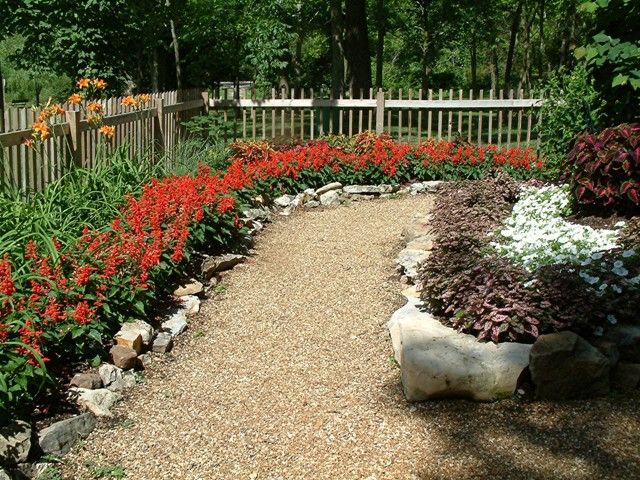

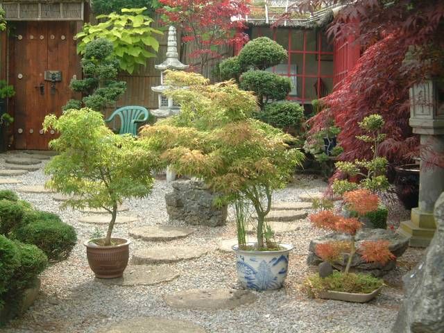

пример
пример
Rock Garden 3, 2007.jpg (122.16 KиБ) Видяна 8468 пъти

Това вашата градина ли е,ако е така нямам думи невероятно е. Поздравления!
may написа:За тия големи череши , ако някой ми даде идея как да ги подрежа, няма да му се сърдяПодрязване трябва, за да се удължи живота на дръвчето и да дава по-добри и качествени плодове. Подрязват се наранените клони , всички лакомници, малки издънки , вътрешни клони, клони които след време може да си пречат .
