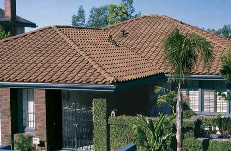

Ако ползваме тънки бетонни:
Our 600 Series tiles weigh less than 6 pounds per square foot,
and are truly lightweight.
Теглото ще бъде около 30кг/м2 и ще изглеждат много
по-добре от керамичните.
Та казано по друг начин, при керемиди от един клас
разликата между керамичните и бетонните не би
трябвало да е повече от 5кг/м2, което няма никакъв
ефект върху дървения покрив при положение, че е
проектиран поне за 50-100 кг сняг на 1м2.
