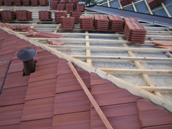

Да полимерните са на 1 месец .Доста са здрави скачах отгоре им мятах ги много здрави се оказаха,ще снимам още и самата керемида смятам да снимам както е срязана ,ще има още снимки
super. плс даи още малко инфо - цени, от къде ги купи? някакви проблеми при нареждането?

Заложи на Тондах. Забрави за гръцките, чувал съм същото и аз.
Аз сложих модела Винеам, доволен съм, естетични и здрави.
Полимерните също изглеждат добри, но :? ..... отскоро са на пазара и трябва да минат поне 15-20 години да се разбере дали е така, устойчивостта на покритието най-вече е под въпрос.

Аз също се спрях на tondach (по естетически причини отначало). Никаква фира, добра геометрия, здрави са. Ще видим след някоя и друга година дали са истински.
tondach

Здравеите.Искам да помоля PIP,а и всички с опит с покривите за становище за двойната скара,не остават ли керемидите много във въздуха,няма ли проблем при ходене.Много ми се иска да си го направя така,но малко ме е страх,няма и много писано по темата :sad: дали е сигурен този начин :?
PIP - майстор
Здрасти. Не мога да кажа дали това е начина за правене, защото за първи път правих покрив, но от това което съм се интересувал и виждал за мен лично е по-добрият вариант. По принцип където се използва дърво е препоръчително (леко казано) да има проветрение и циркулация на въздух.
Относно чупенето при ходене на двойна скара - за други керемиди не знам, но с тези които ползвах нямах абсолютно никакви проблеми с ходенето по тях. Счупил съм всичко на всичко една керемида и то по моя вина.

Иначе за полимерните керемиди- в събота и неделя си направих навес за колата, покрих го с такива. 21м2 покрив, 210 керемиди разход, по 1,8кг всяка(за сравнение: 4,5-5 кг за обикновените). 0(нула)броя фира.
Наредих ги за отрицателно време- с идеална геометрия са, просто ги хвърляш, те сами се редят :-D

PIP и stanetzz - мога ли да ви помоля за още снимки бе момчета - 1 снимк а= 1000 думи. мерси и поздрави. Аз още не съм решил и не съм купил керемидите.
