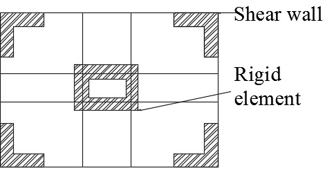

Първо критиката. Затова Ви думах да не си набутвате парите в ……те на архитектките за 3D рендери, а да плащате директно на колегите конструктори.

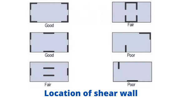

Има две основни системи за стоманобетон, moment resisting frame, shear wall и комбинация между двете.
За двуетажна къща не ви трябват шайби. Ако обаче искате безгредова плоча ще се наложи да ги търпите. Ето ви да знаете къде е най-добре да се позиционират коравите елементи (шайби; shear walls):
1..До 100м2 в четирите ъгъла „Г“ образни;
2..До 150м2 в четирите ъгъла „Г“ образни + по една в средата на външните стени или „П“ образно ядро в средата;
3..До 200м2 в четирите ъгъла „Г“ образни + „П“ образно ядро в средата + по една в средата на външните стени;

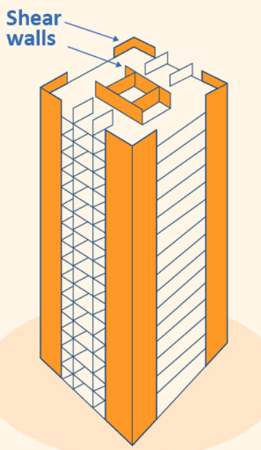

За по-високи сгради:
За небостъргачи трябва core:
BLUEPUPIL - майстор

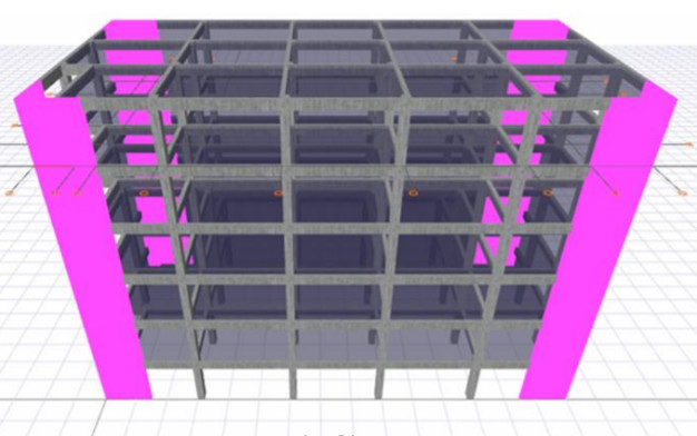

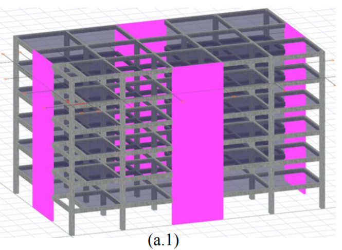

Ето ви колона за 6-етажно блокче без шайби:
Рамковата с-ма от яки колони и умерено дълбоки греди (strong column weak beam) при ниски сгради превъзхожда като сеизмично поведение шайбите, заради по-високото ниво на дуктилност.
Най-доброто решение за сгради с кота корниз да речем до 10м си остава системата от колони с големи напречни сечения, сравнително дебели плочи и греди широки 40-60см и „висящи(стърчащи)“ под плочата 10-20см.
И кажете на любимите си жени, интериорните дизайнерки, производителите на обзавеждане и т.н., че колони с ширина от 25см, дето могат да се скрият в зида вече са направо смешни и не са никак модерни, ама хич!
На въпроса защо къщата на комшиите има по-малко шайби отговорът е следният:
Защото позволява шайбите да са на описаните по-горе места. Колкото повече се отдалечавате от „идеалната“ позиция на шайбите, толкова повече на брой и големина стават те, за да се избегне най-неблагоприятния вариант, при който се индуцира ротация около най-голямата коравина и колоната 25х25см на другия край излиза от строя поради по-голям от нейните възможности дрифт.
И относно парите, трябва да знаете, че големите шайби искат дълбоки основи.
Весели празници!
И да има изобилие от огнена вода, весели муцунки и най-вече здраве.
:partyman: :prost:

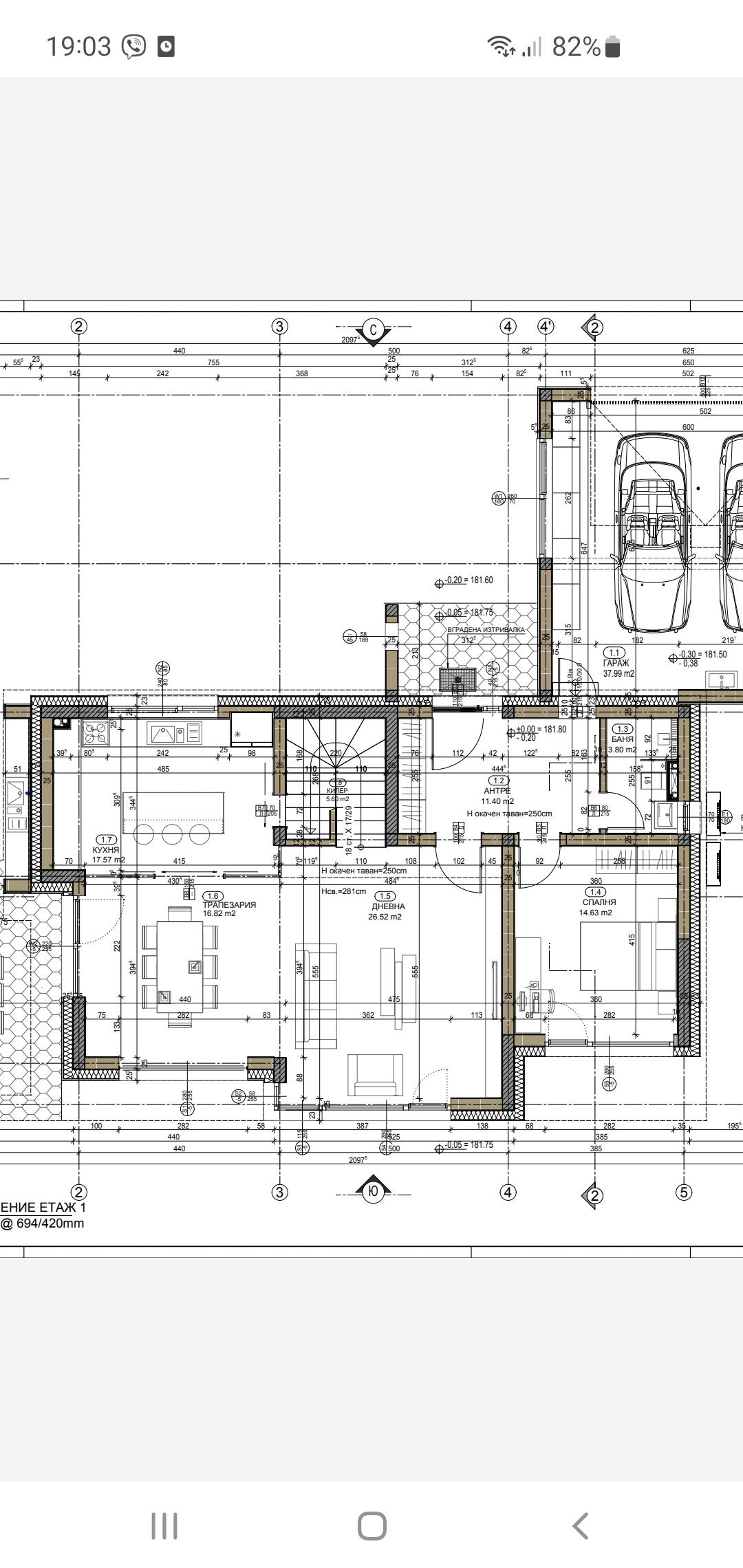

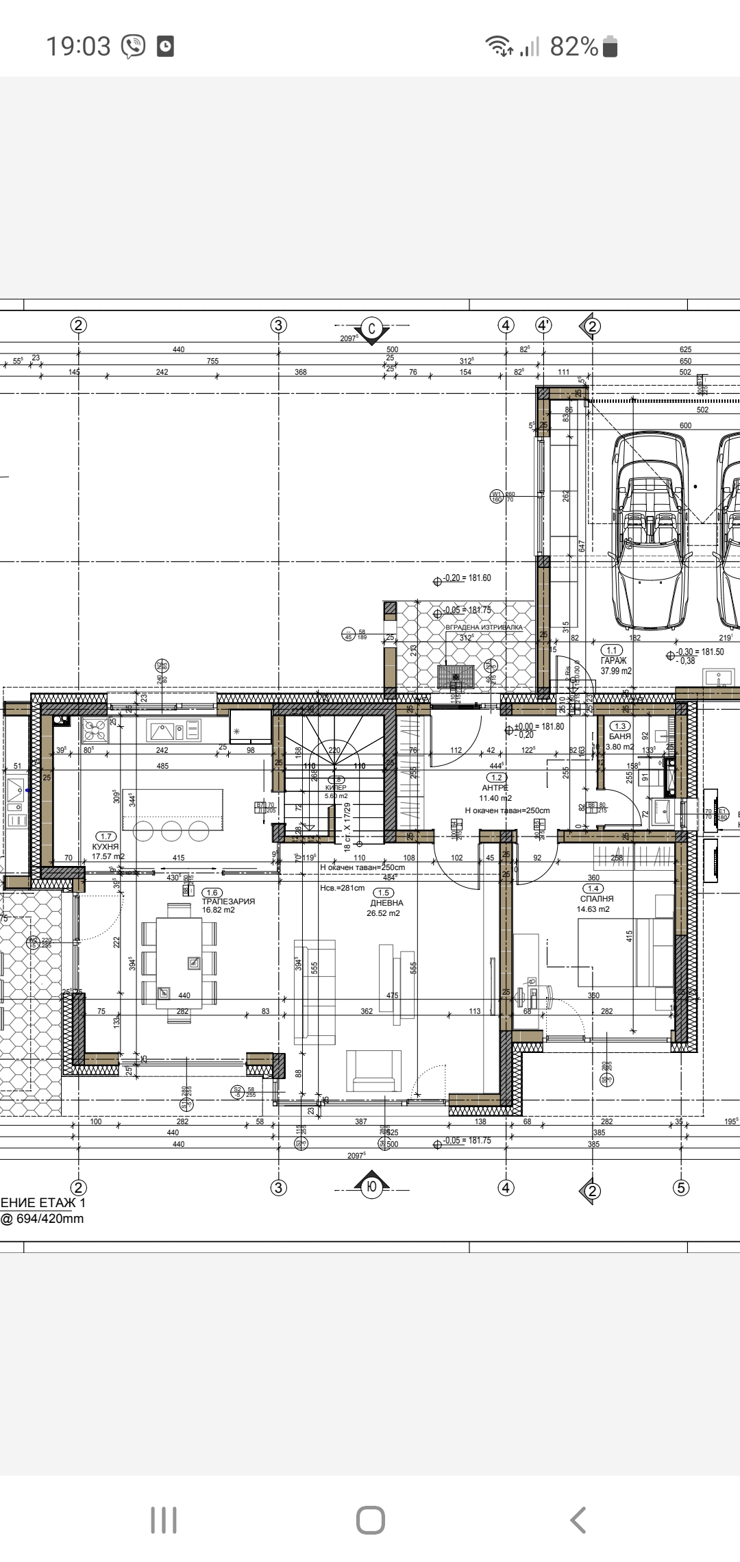

nelina_london - специалист
Blue ,в твоите примери ,сградата няма чупки ,включително и блокчето .Ти си написал ,че колоните са за предпочитане ,когато могат да се поставят на правилните места ,но ако искаме чупки ,ще има шайби .
Ето първият ни етаж ,на който шайбите са точно на еркерите + два на бетонното стълбище .Гледам.,че и при Краси е така . Имах и ЗД на бетонения скелет ,но не го откривам във файловете .

съб дек 24, 2022 7:14 pmnelina_london написа:
Мисля, че след обяснението на Blue и вашите примери с Краси, най-после разбрах каква е разликата и защо на едно място има множество шайби, на друго никакви.
При мен къщата е мега проста и семпла (няма чупки, няма тераси, само един много малък еркер), предполагам за това и конструкцията е по-проста.
