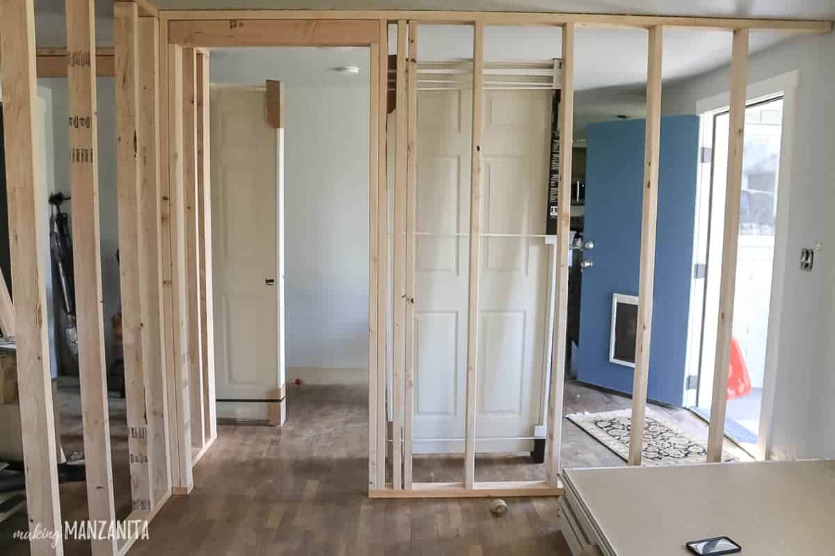

BLUEPUPIL - майстор
вт яну 17, 2023 6:08 amn_a написа:
пон яну 16, 2023 10:26 pmresistbody написа:
Какво е сух монтаж ???
+1
MamaMy - майстор
Офф. В тази къща живее домашно магаренце. Съдя по размера на вратичката за домашни любимци. Дано и на крадците им хрумне да се замислят :lol:
