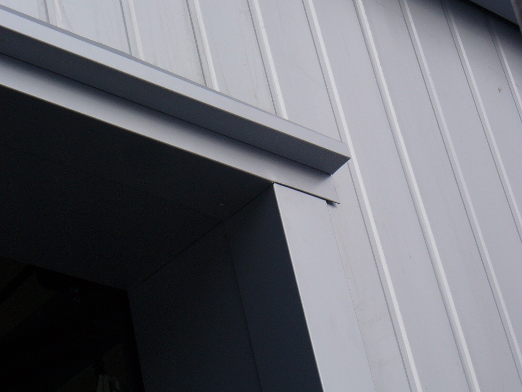

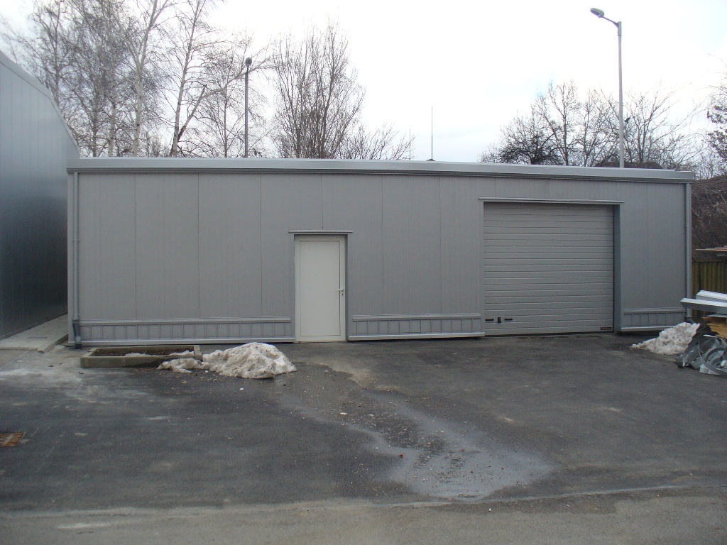

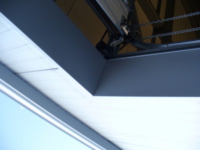

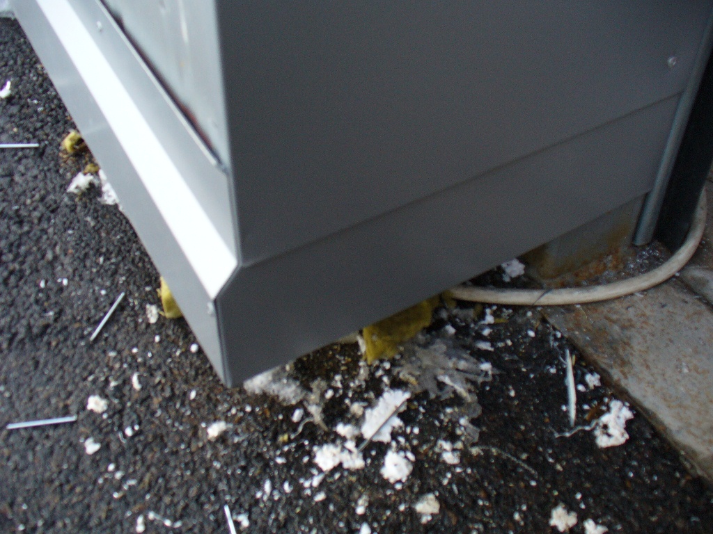

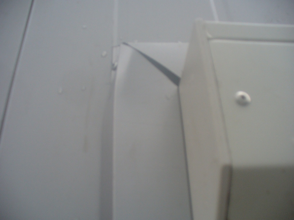

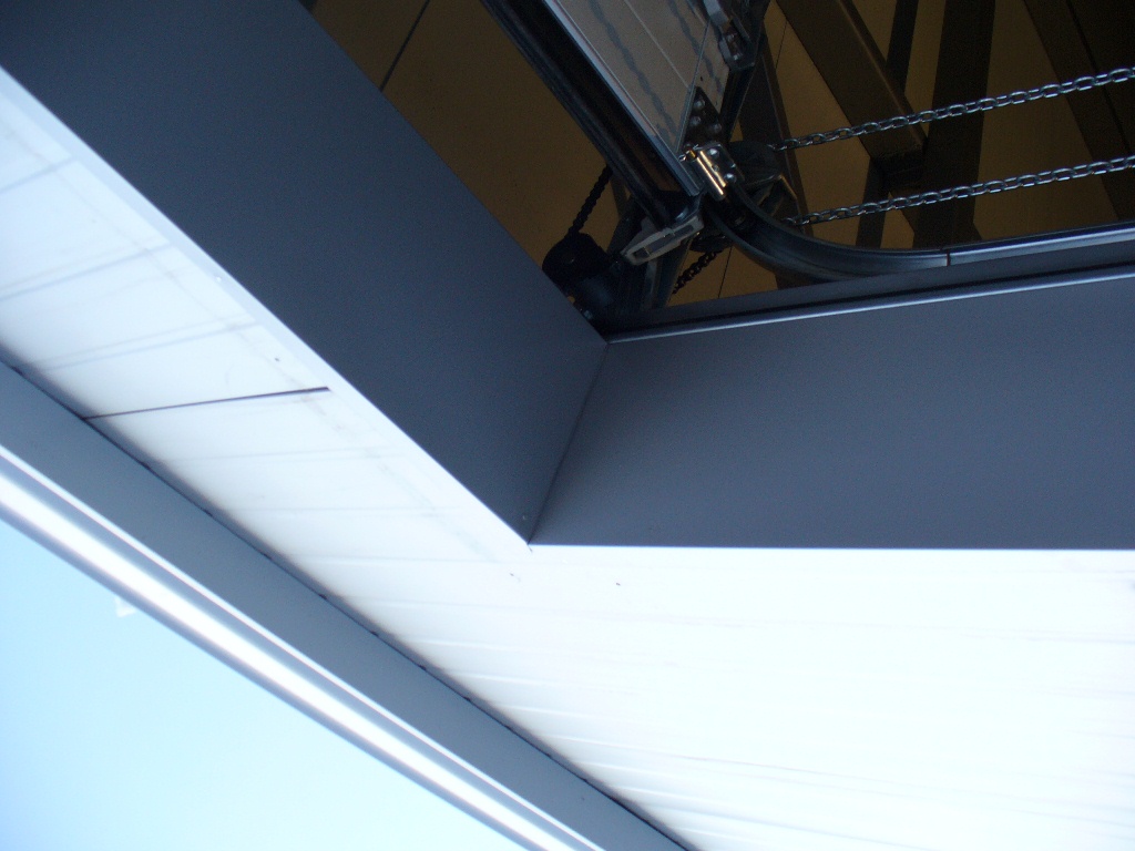

Ок,Цезаре, да говорим истините.

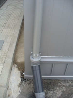

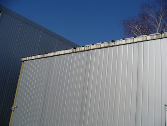

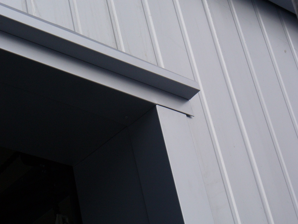

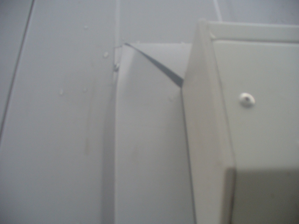

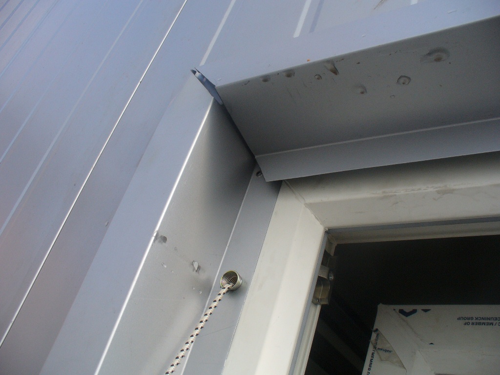

1.Ако тези панели са толкова разпространени, защо няма масова употреба от частни лица
2.Относно довършителните елементи, пак не си прав. Като си майстор, скицираш си профила който ти трябва, поръчваш го и си го монтираш сам. Както се казва "Както си го направиш."(следващия път пусни ми на емайла скицата, гарантирам ти изработка до +/-1мм, независимо от количеството :) )
3.
....това че хората дето се занимавате с това не правите стандартни завършващи елементи кара нещата да изглеждат зле
Като например това.

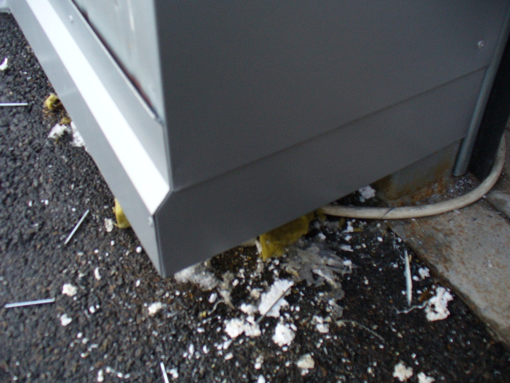

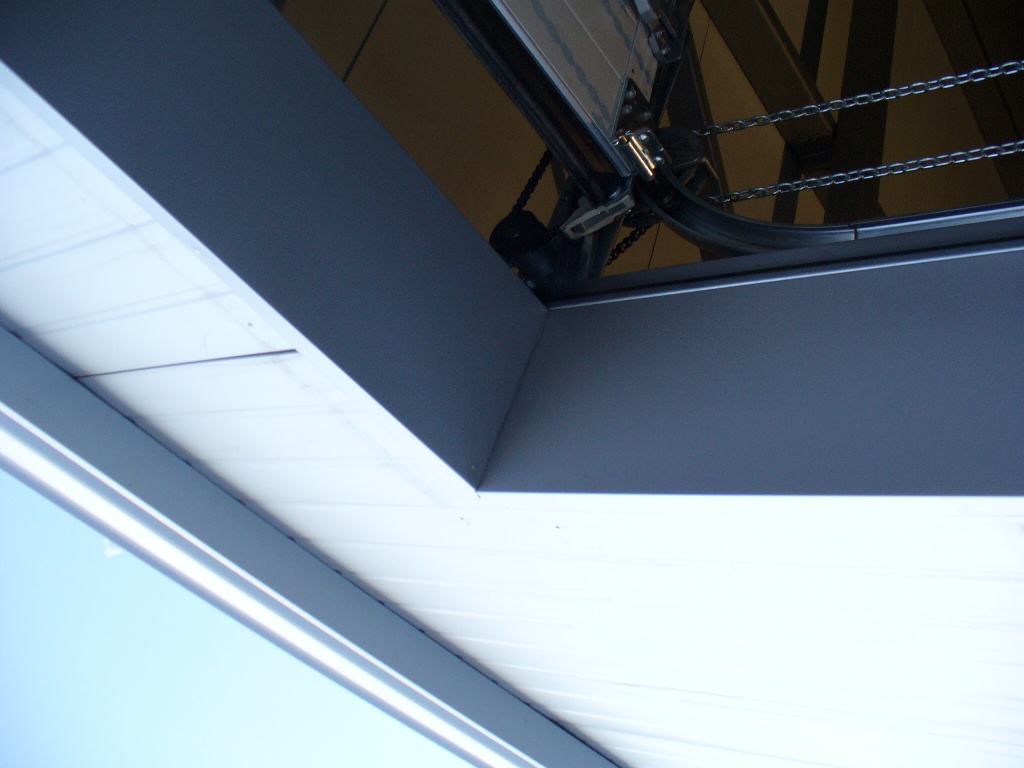

tetomaster - специалист
stivemaster написа:
.....това че хората дето се занимавате с това не правите стандартни завършващи елементи кара нещата да изглеждат зле.За пример ще дам във Варна всеки производител на строителни тенекеджийски изделия твори свои си кой от кой по зле изглеждащи завършващи елементи затова в опит да решавам проблема съм пробвал заедно с поръчката на панелите да поръчвам и тях в Метекню - Плевен ,както и в Технопанел - София - същата работа .Нещо повече "по детайл на клиента ще ви направим"
Така че хайде да помислим пак и да говорим не интересчийски ами истините .
Имам една молба. Не ме слагай под общ знаменател с другите. Заповядай. Първата снимка е за теб лично. Какво визирам? Опитай се да разбереш.
