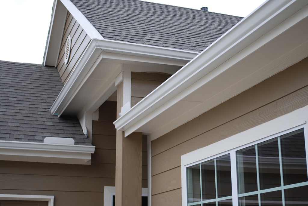

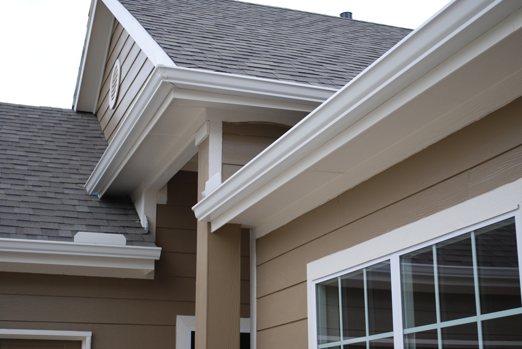

Ъгловите аз лично ги зарязвам малко по-различно от тези на снимките. Демек лицето и гърба така ги зарязвам, но дъното го оставям на 90 градуса. Така има повече място за нитове и по-голяма контактна повърхност за уплътнителя.
п.п. Демек за ъгловите - този който ще е видим е със зарязано на 45 градуса дъно, а другия е с дъно на 90 градуса. Може и двата да са с дъна на 90, но е малко по-грозничко. Някой път ако пак се случи да монтирам ще снимам, така е трудно за обяснение.
