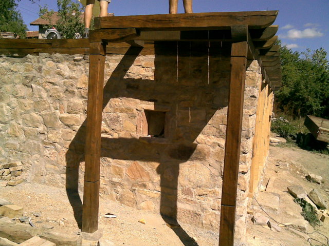

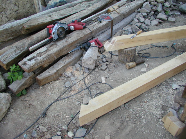

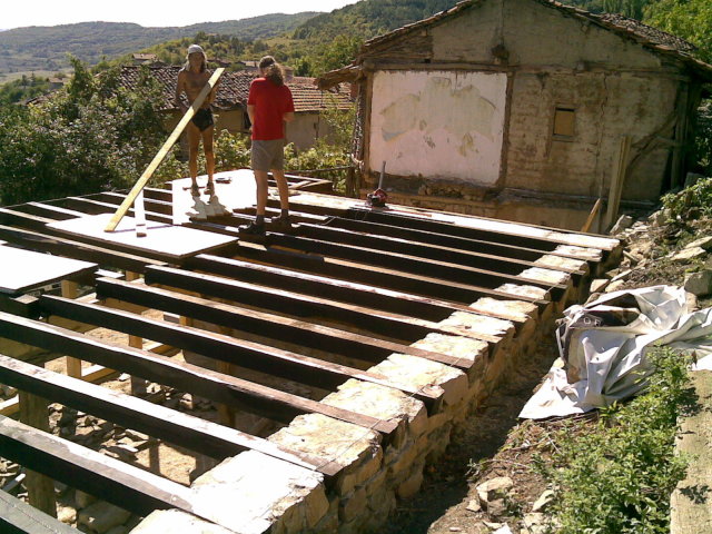

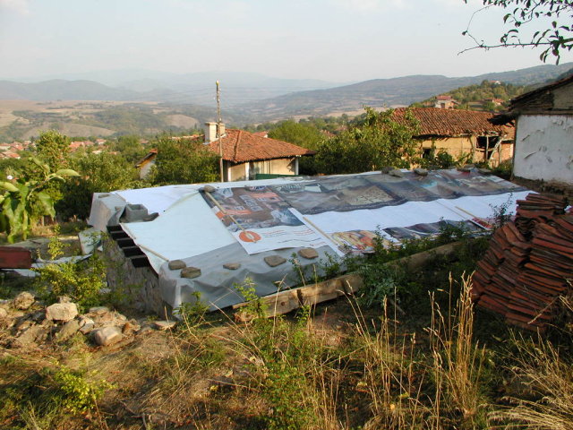

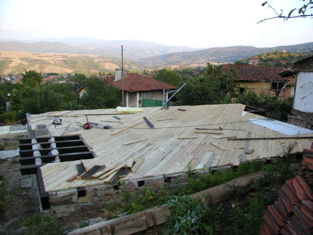

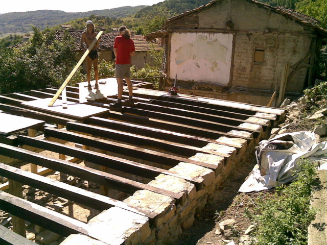

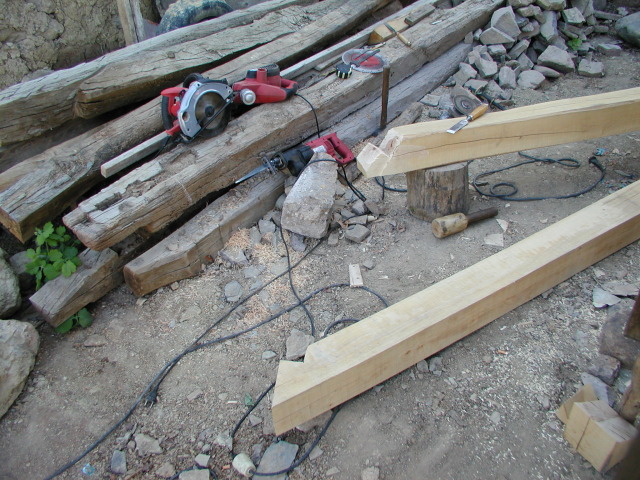

Времето напредваше. Отпуските ми свършиха. Зимата трябваше да се посрещне на някакъв все пак завършен междинен етап. Налагаше се бързо наковаване на кара-дюшемето на първи етаж и след това зазимяване. По широката част на пояса на зидовете, под дъските, за уплътнение сложих от жълтата вата.
Качихме част от останалия материал, за да се образува нещо като пирамида и покрих с винили.
Накрая, както се изказа един съфорумник :wink: в друга тема където показах снимки, се получи нещо като автобусна спирка :lol:

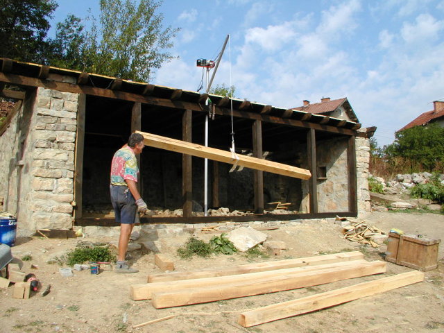

Равносметката на туда през първата година.
Заплатени 66 надници. (25 от които, за събаряне и извозване)
Това умножено по 2 за да се прибавят и моите човекодни дава 132. Но аз съм работил и самостоятелно, което не е водено на отчет. Да закръглим на 140. Към тях добавам и десетина човекодни братска и приятелска помощ. Та за да се стигне до тук са отишли 150 човекодни. Много ли е, малко ли е? - преценете сами. Аз съм дал максимума от себе си, първата година. Втората я давах вече по-яваш :)

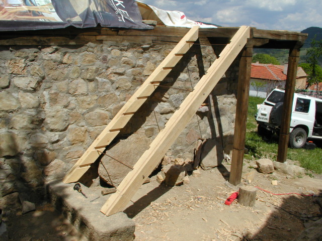

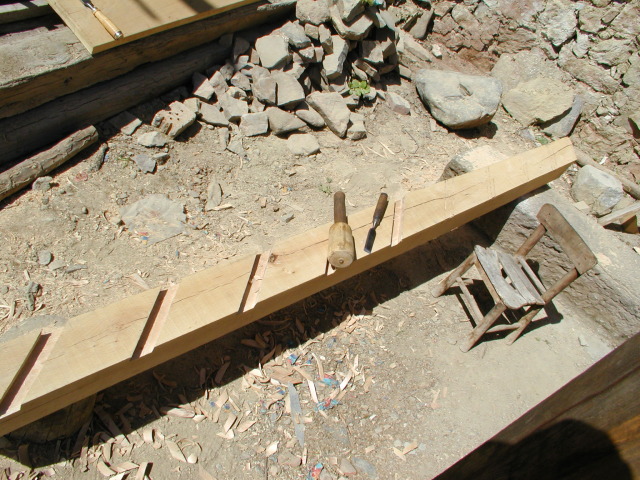

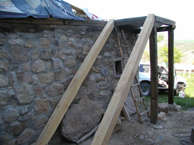

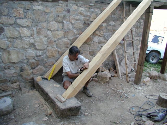

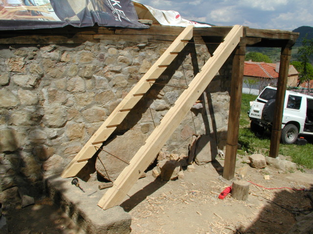

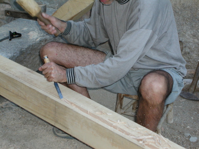

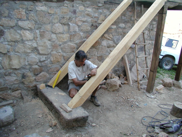

И така, какво направих тази година.

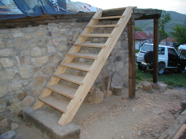

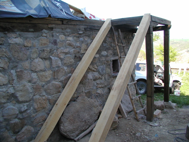

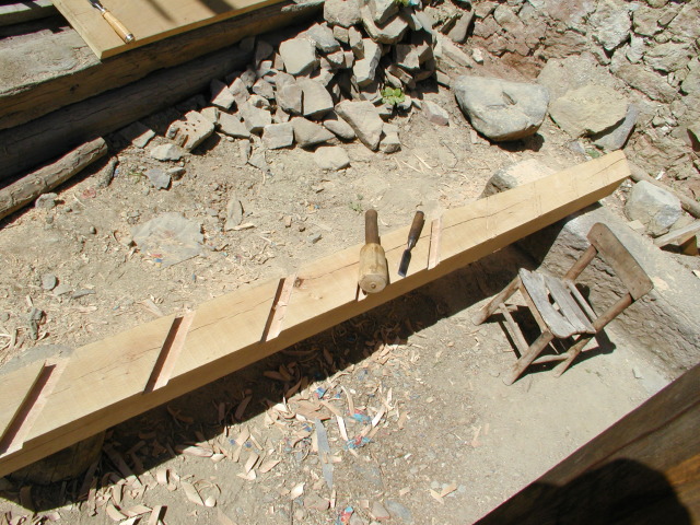

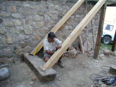

Предстоеше работа на етажа. Заради това трябваше стълба.

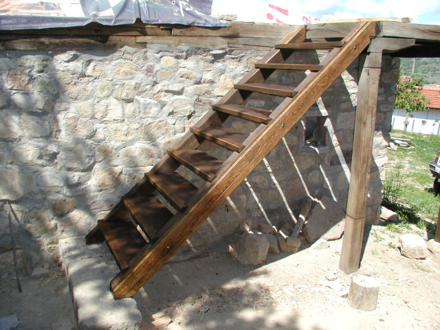

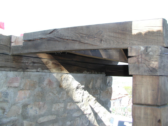

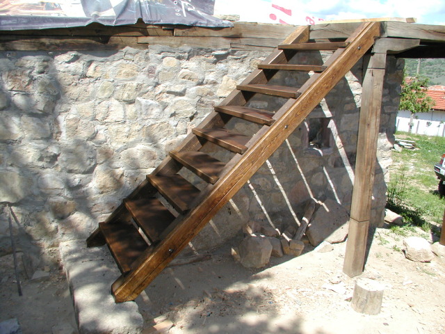

На някои от снимките се вижда какъв е резултата от мазане с масло след 7-8месеца атмосферни влияния и слънце.
Разликата м-у прясно намазано и старо.
За сметка на това пък старото изглежда автентично.
