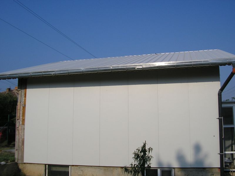

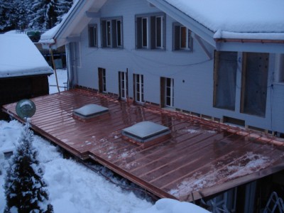

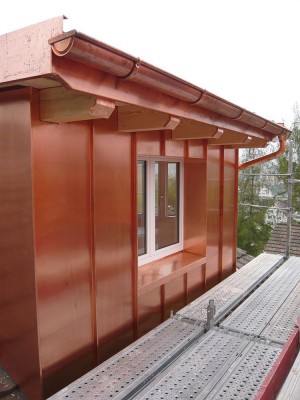

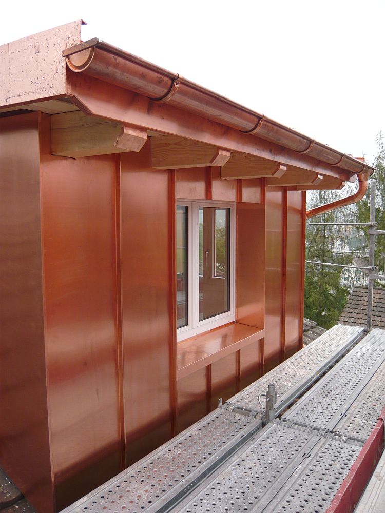

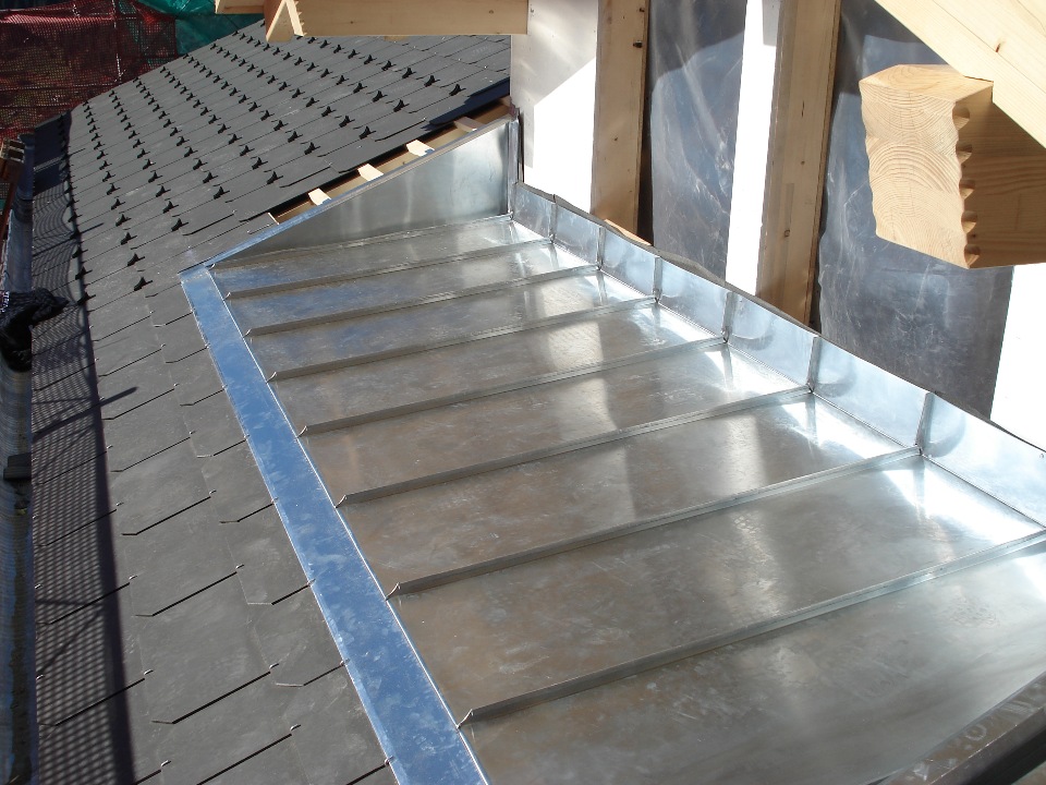

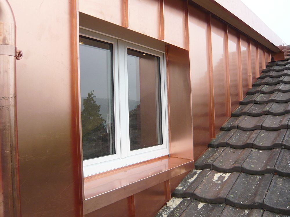

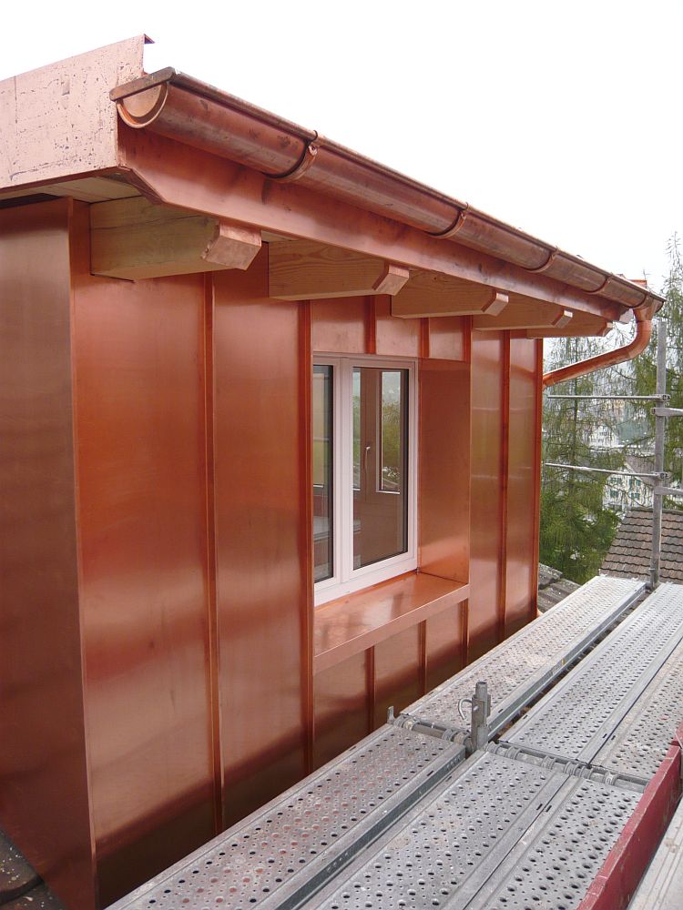

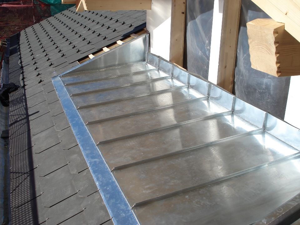

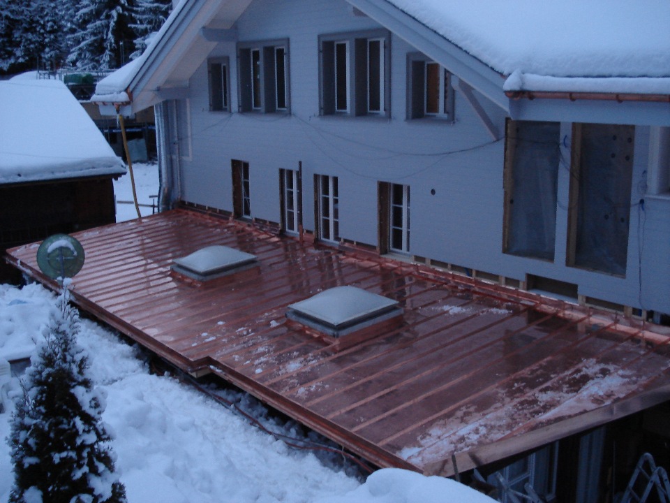

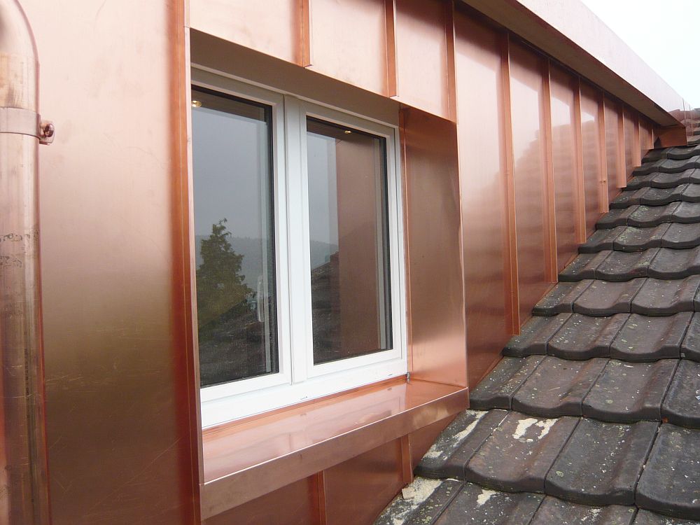

Вадиме и това не го разбрах съвсем! ЗА какво скопчаване на ламарината става въпрос? Извини ме но все още всичко ми е мъгла! Даже ще снимам всичко каквото правя и ще се надявам на градивна критика![/quote]
Ето това е фалцово скопчаване на ламарината

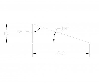

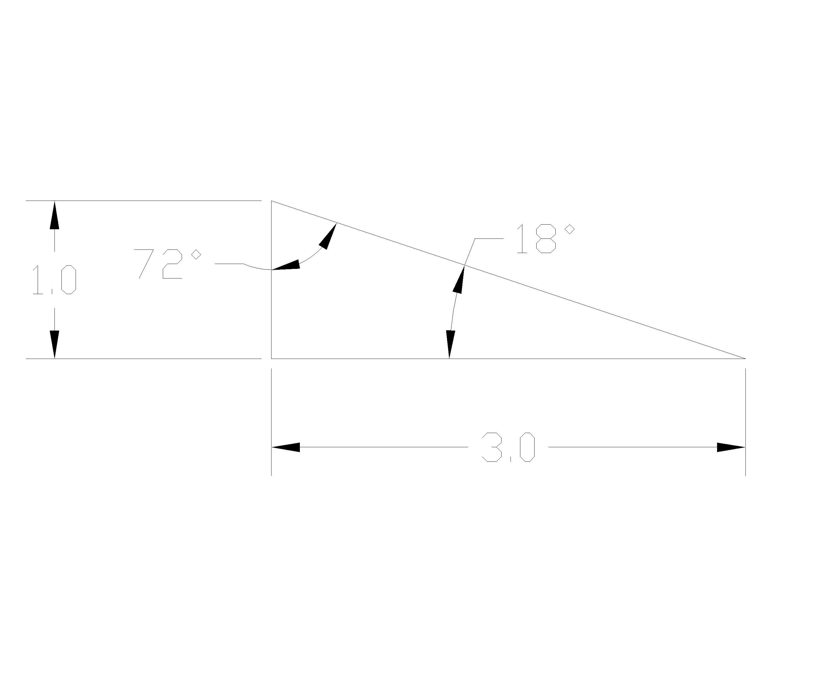

Упорито пренебрегвате малкия наклон, но мен той определено ме безпокои. Тук е разисквано доста прилежно. Възможно е и да е оптическа измама, но въпросния покрив ми се струва със значително по-малък наклон? По проект за керемиди ли е изобщо? Да не се окаже всичкия труд (а той ще е много) на вятъра :? Няма непоправими неща, но едно напъване в неправилна посока, най-малкото може да излезе безмислено солено. Тани, струва ми се, че не обръщаш внимание на постовете ми. Ако ги намираш за неуместни към темата ти, кажи - спирам веднага!
докера - специалист
Не е малък , по-скоро е от ъгъла на снимане заблудата . Има няколко по-панорамни снимки - там се вижда горе-долу реално наклона , а и на снимките с нивела може да се сравни ...
И това е техническо решение, но не смятам че ще е добро в случая от естетическа гледна точка. Не бях обърнал внимание, че става въпрос за заместване на керемидите с ламарина, а мислех, че ми говориш за тази под керемидите!
Съжалявам, ако си останал с впечатлението, че не обръщам внимание на постовете ти! Благодарен съм ти за тях! Просто не бях премерил какъв е наклона, а и не помня какво сме мерили миналата година с консултанта на Брамак. Още завчера премерих наклона и той е 16,5° , но от тогава не съм писал. Не си спомням дали споменах по-горе в темата , но консултанта им обясни как да си сметнат разстоянията между летвите, а се вижда че в най-горните редове има застъпени наполовина керемиди. На единия скат, най-големия, почти нямаше счупени керемиди , а от там течеше най много и още преди поста ти и преди да меря каквото и да било, единственото логично обяснение беше - прекалено малко застъпване на керемидите, което не може да попречи на дъжд с вятър да премине под керемидите. С показаното изпълнение на детайла на стрехата, теча вече е ясно от къде е !
