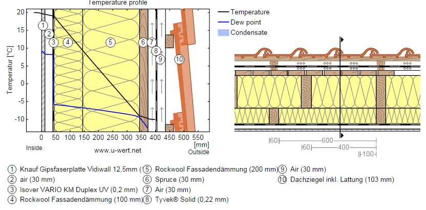

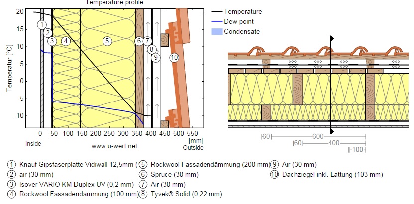

Аз бих сложил дъсчената обшивка над ребрата , а допълнителните перпендикулярни ребра под основните ребра.
Фитилчо - майстор
Аз реших да са L-joist, защото 20 см гредички са доста скъпи а 3 дъски.. ми 250 лева са 72 дъски-демек 4 метров joist е направен от 3 дъски-30 метра от кубик, а при мен няма да имат носеща функция, а само дистанционна за да се побере някъде ватата :supz: .
На мен си ми носи металната конструкция от 100х100х5
h_e - специалист
Tsilkov написа:
Така ще ми е най-удобно за монтажа, но ме притеснява, че през зимата обшивката ще остане студена и топлите пари ще кондензират от вътрешната и страна и евентуално могат да станат на лед.
Tsilkov - майстор
Както вече ти писах обшивката не е плътна. При условие че имаш пароизоалция отвътре - няма как да кондензира. Пробвай го на калкулатора да се убедиш. Иначе там по средата тая обшивка е безмислена - да крепи 8 см вата, че и 3 см дебела. Обикновенно обшивката е 1,5-2,5 см. Целта и е да крепи подпокривното фолио докато монтажниците на контралетвите и керемидите стъпват отгоре :idea:
h_e - специалист

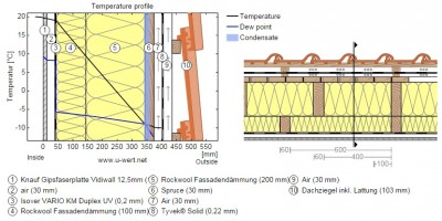

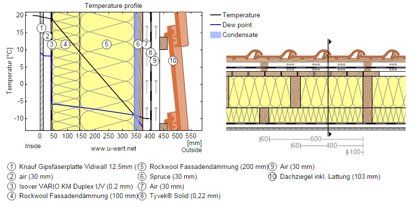

Значи, много тънка се оказа играта с тая дъсчена обшивка :) В калкулатора, зададох 3х10 дъски, като оставих 5мм, разстояние между тях.
Получи се конденз. Като направих разстоянието между дъските да е 1 см, вече няма конденз. Ако ще е само за разходката отгоре, то не е ли редно да са по-разредени, т.е. може ли да направя луфта 2-3 см. ? Така ще имам лек запас, иначе кривите са много близки..
Ето как изглежда с луфт 5мм:
и съответно с луфт 10мм:
Tsilkov - майстор
Не само че може, ами те дъските ако не са напълно изсъхнали сами си товарят междина :)
Освен това не виждам смисъл да слагаш Vario мембрана - виж как ще се получи с абсолютно плътна.
