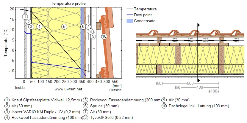

Аз бих сложил дъсчената обшивка над ребрата , а допълнителните перпендикулярни ребра под основните ребра.
На мен си ми носи металната конструкция от 100х100х5
