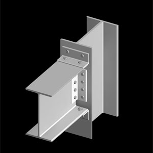

Мисля, че модулният принцип ще свърши работа- няколко еднакви стоманени паралелепипеда обединени в едно цяло. Като целта е да се прескочи ограничението за ширина от около 2.5м характерно за къщите тип контейнер и класическите и широко разпространени за сглобяемите ст. сгради- 3м (защото търговските дължини на ст. ползвана за тях обикновено е 6м(6/2=3) и да се постигне удобната ширина от 4м, която след направа на съответно една или две стени ще се редуцира до 3.6-3.8м Предложението е да се работи с НЕА с търговски дължини от 12.1м. Там откъдето ги купувате ще ги нарежат: за НЕА140 на 3х4м; за НЕА120 на 4х3м. НЕА140 позволява ползването на болтове М16 (М12 ще свършат работа), а НЕА120 на болтове М12. Два правоъгълника 4х3м свързани с 4бр. ст. колони, като под и таван, образуват един модул. Тегла: HEA120 -20кг/м.л.- 3мх20кг=60кг; НЕА140-25кг/м.л.- 4мх25кг=100кг. Гредите позволяват натоварване от 700кг/м.л. и за пода и покрива се получава в зависимост от начина на предаване на товара мин. 250кг/м2, което е повече от достатъчно.
P.S.
Мисля си, че ако се понамалят натоварванията, би могло да се мине с НЕА100 И НЕА120 и макс. тегло на единичен елемент от модула да е около 80кг.

Сега пък тръгнахме да ги правим с HEA профили, които изобщо не са
за аматьори. За да завиеш болтовете между греда и колона, първо трябва
да си произвел доста отговорен заваръчен шев и да се пробият прецизни
отвори по шаблон. Не е за проба-грешка това.
