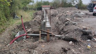

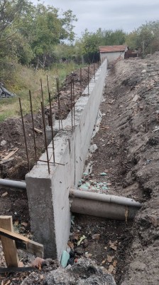

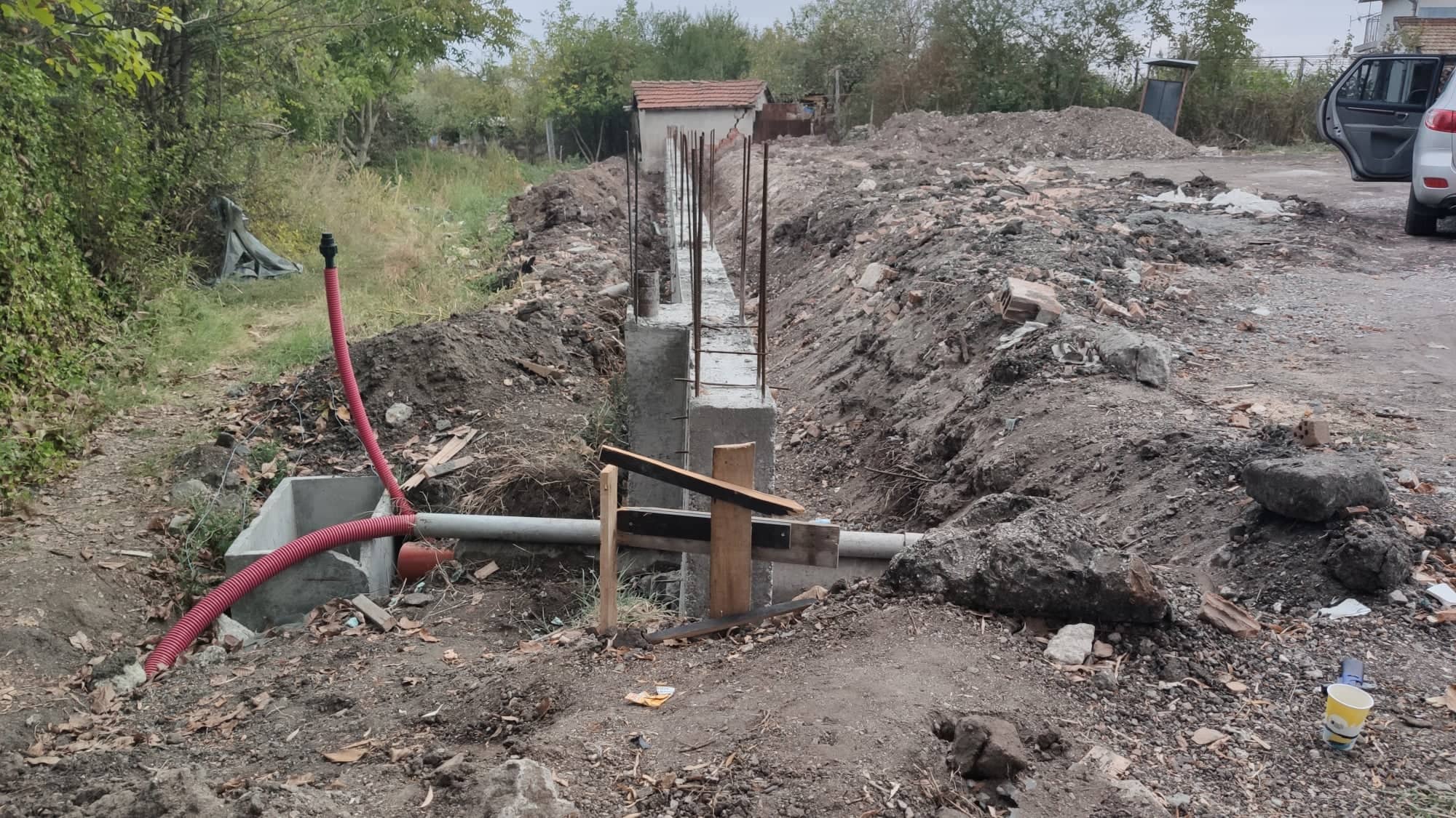

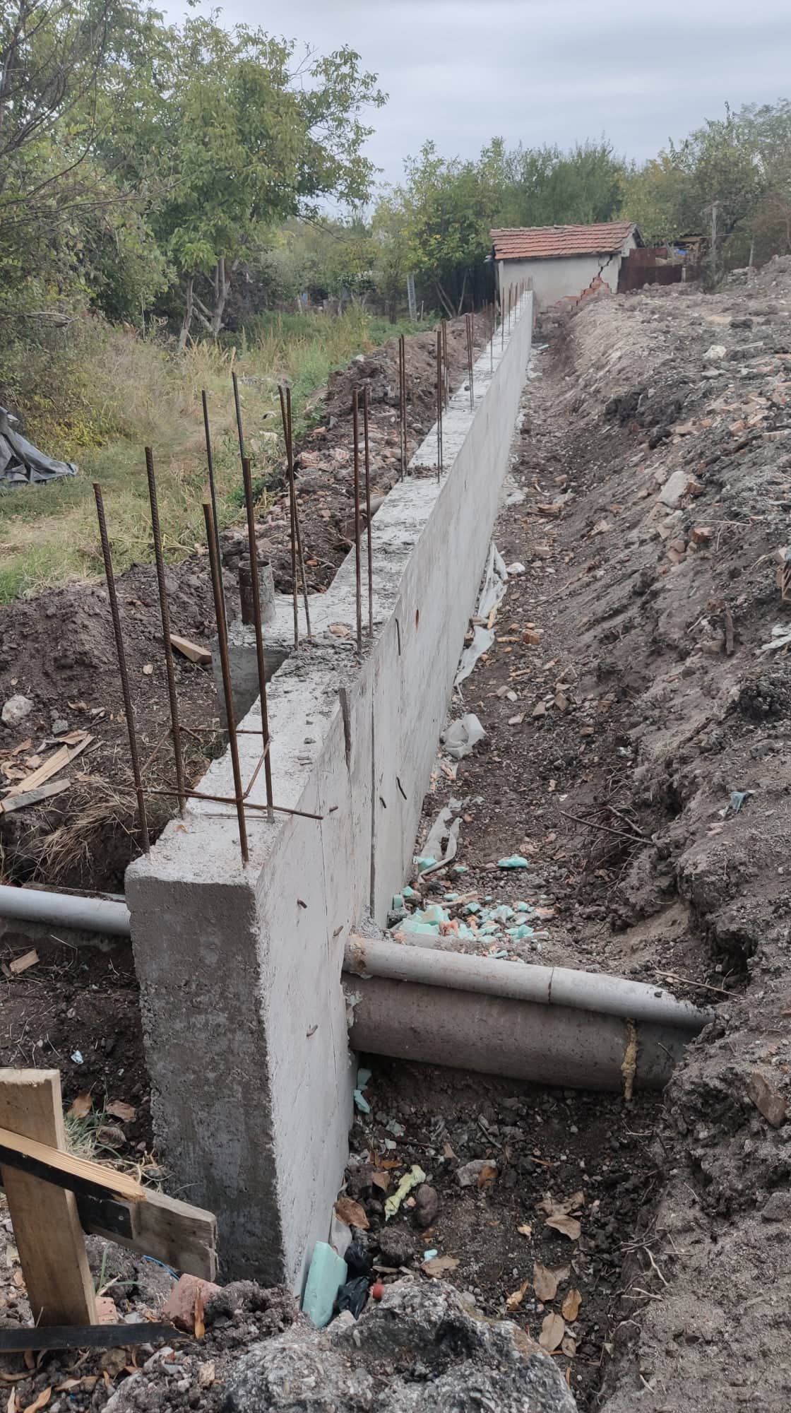

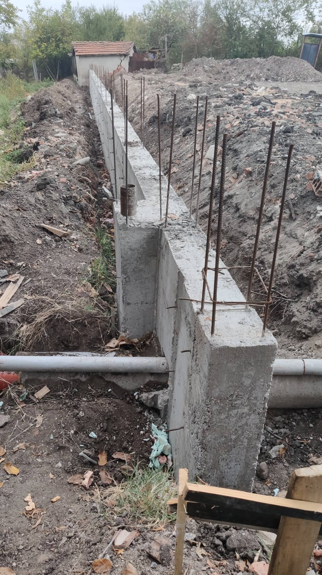

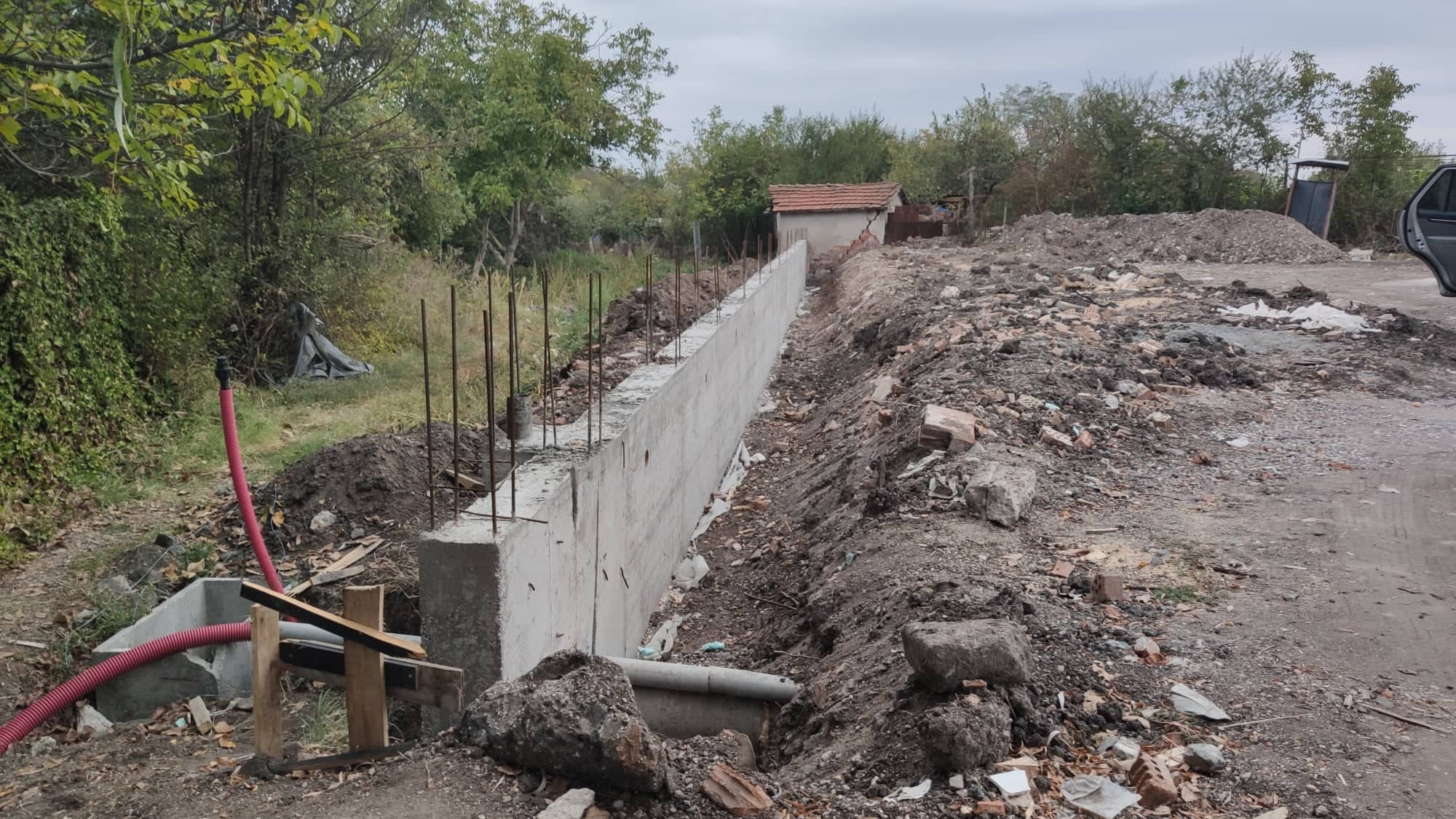

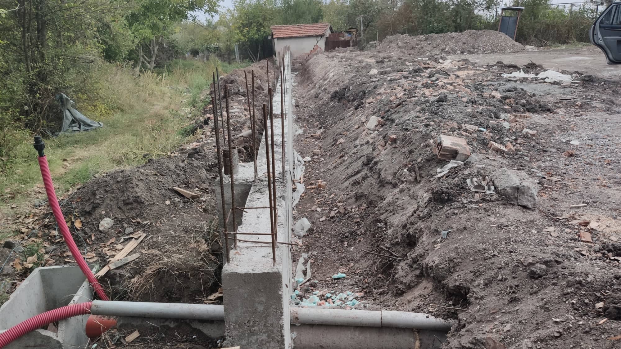

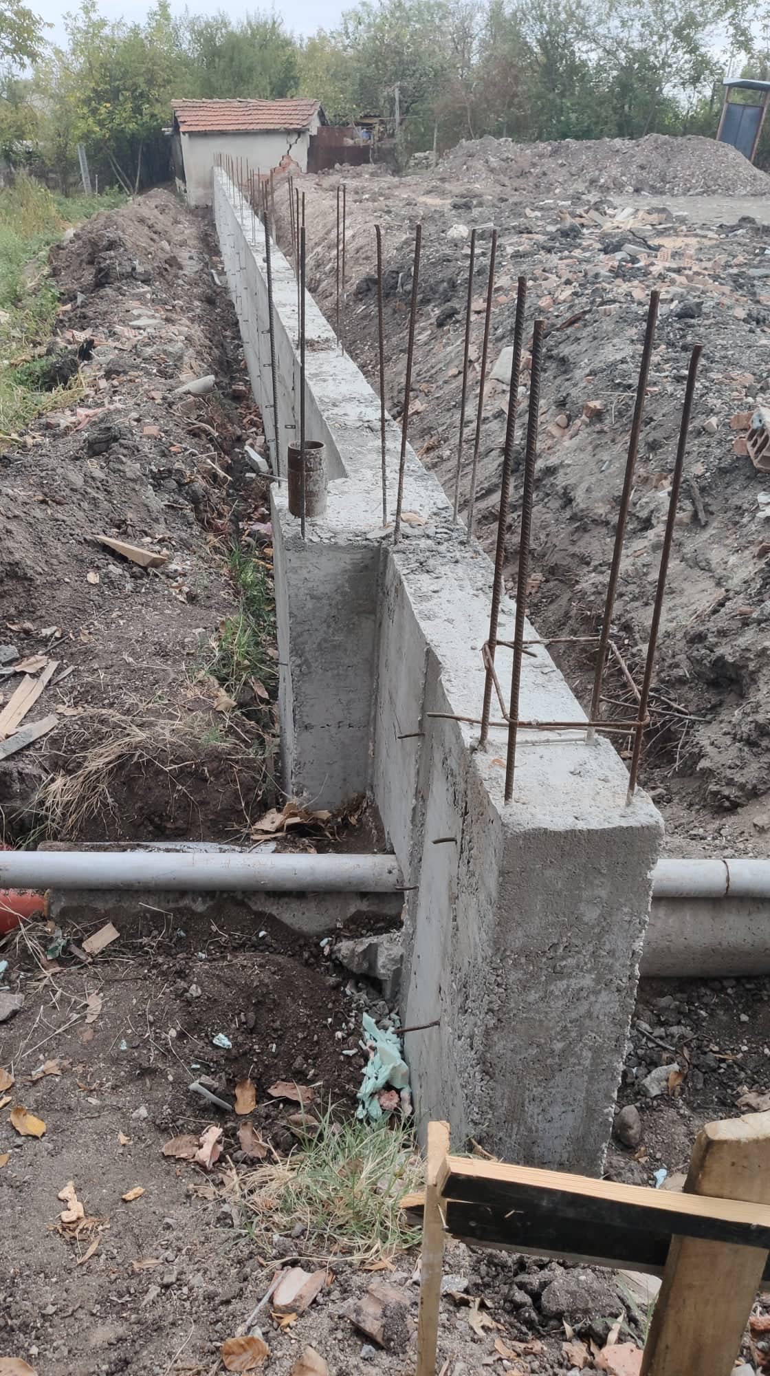

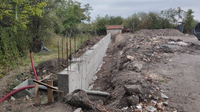

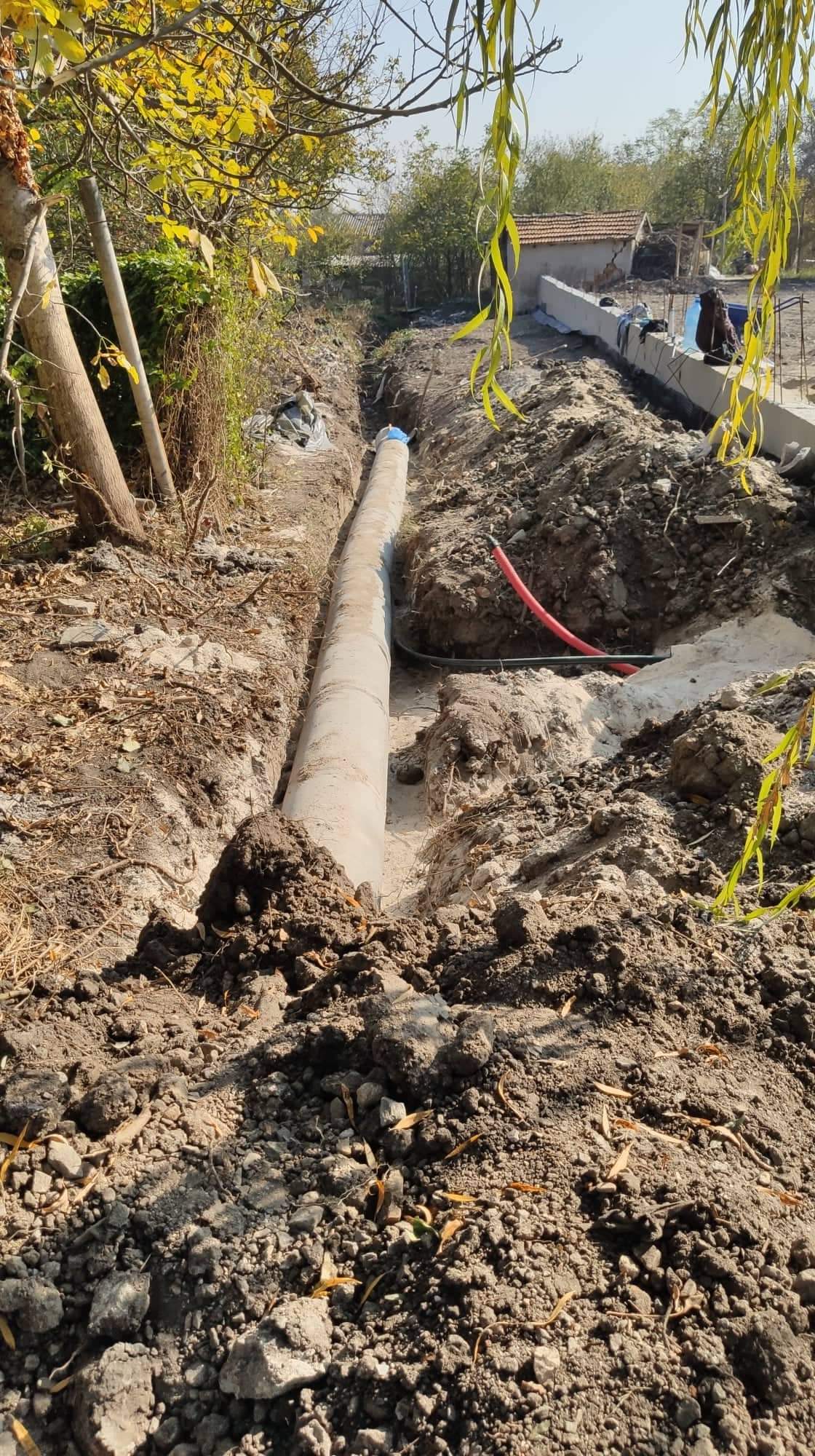

Занемарих си темата, понеже се заиграх с много обекти едновременно, но вече приключвам сезона на ремонтите..

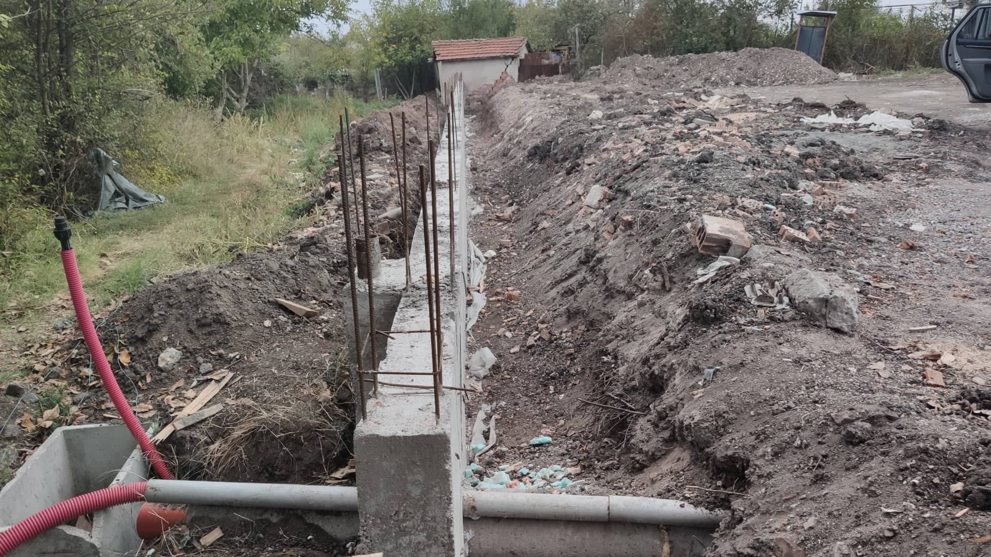

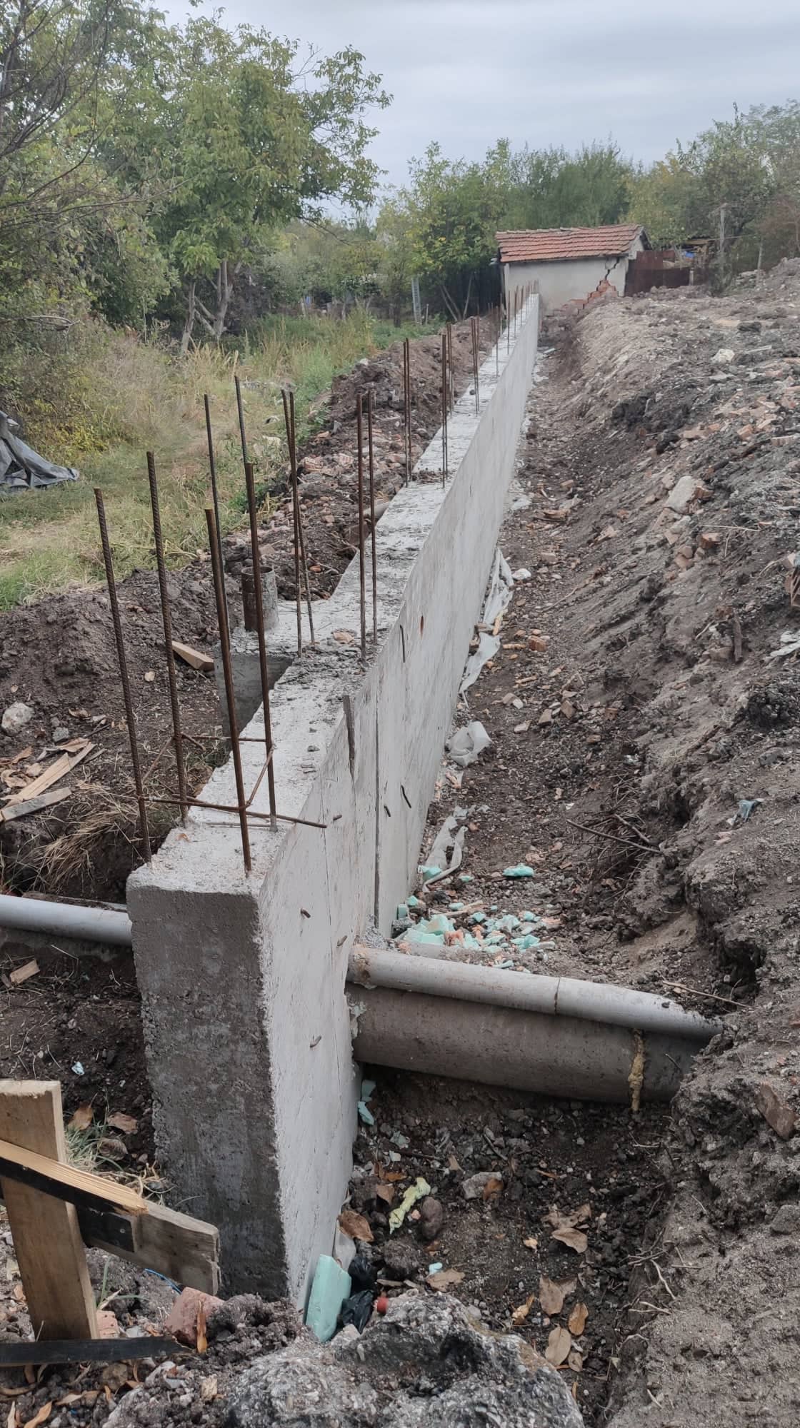

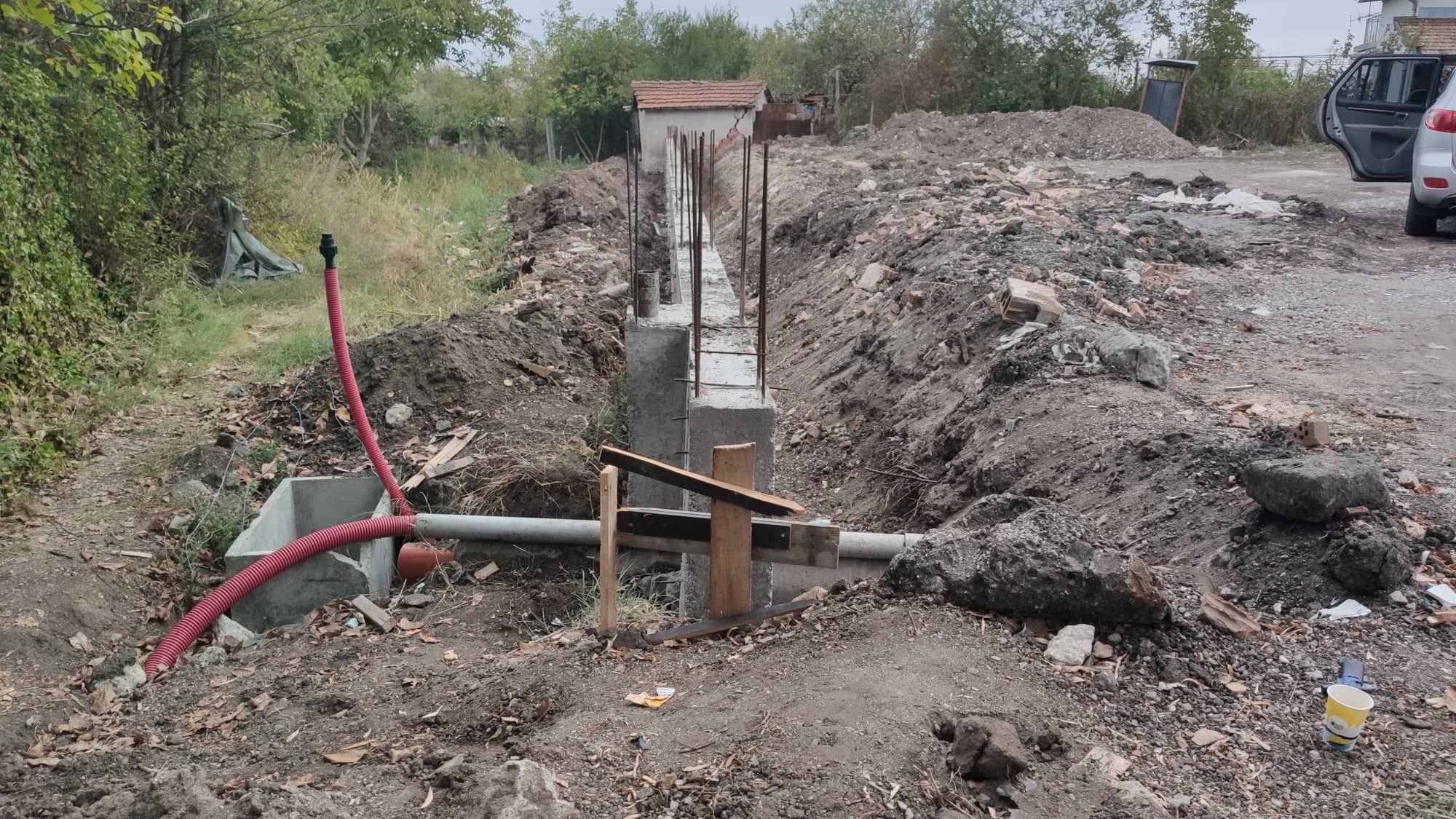

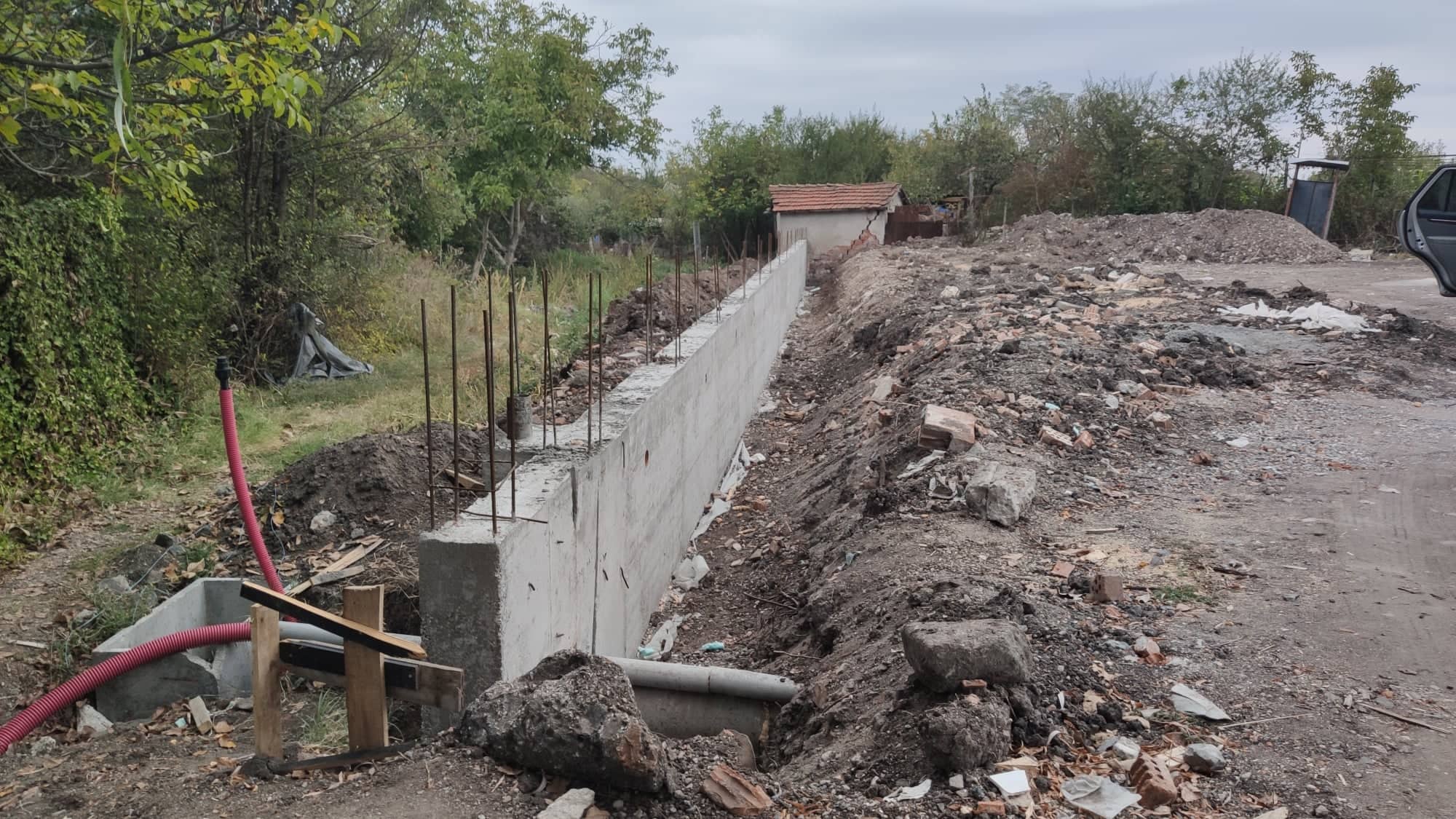

В общи линии всичко е точно с тока и водата вече съм окей, приключих с насипването и подравняването и дръпнах две оградни подпорни стени по 30 и 34 метра от дългите страни на парцела, понеже са ми важни да презимуват за слягане..
Проблема ми е с тази от долния край до дерето, в което се очаква да се отича дъждовната вода, понеже е 34 метра на височина е от 1.3 до 1.6м, та се замислям какво да правя преди да заровим изкопите около нея.
За сега съм оставил 14 бр. барбакани с тръба ф110, през 2.5м, по средата между колоните на около 25-30 см от горното ниво, на което планирам да завършва нивото на терена, а от там нагоре ще зидам с тухли и колони през 2.5м.
Понеже има слаби подпочвени дамари, малко над нивото на рандбалката съм в размисли трябва ли и хидроизолация и дренаж и как-къде, понеже водосбора през дерето тази пролет беше доста сериозен, а тази стена ми е важно да не тръгне нанякъде.. :-D

nikolov333 - майстор

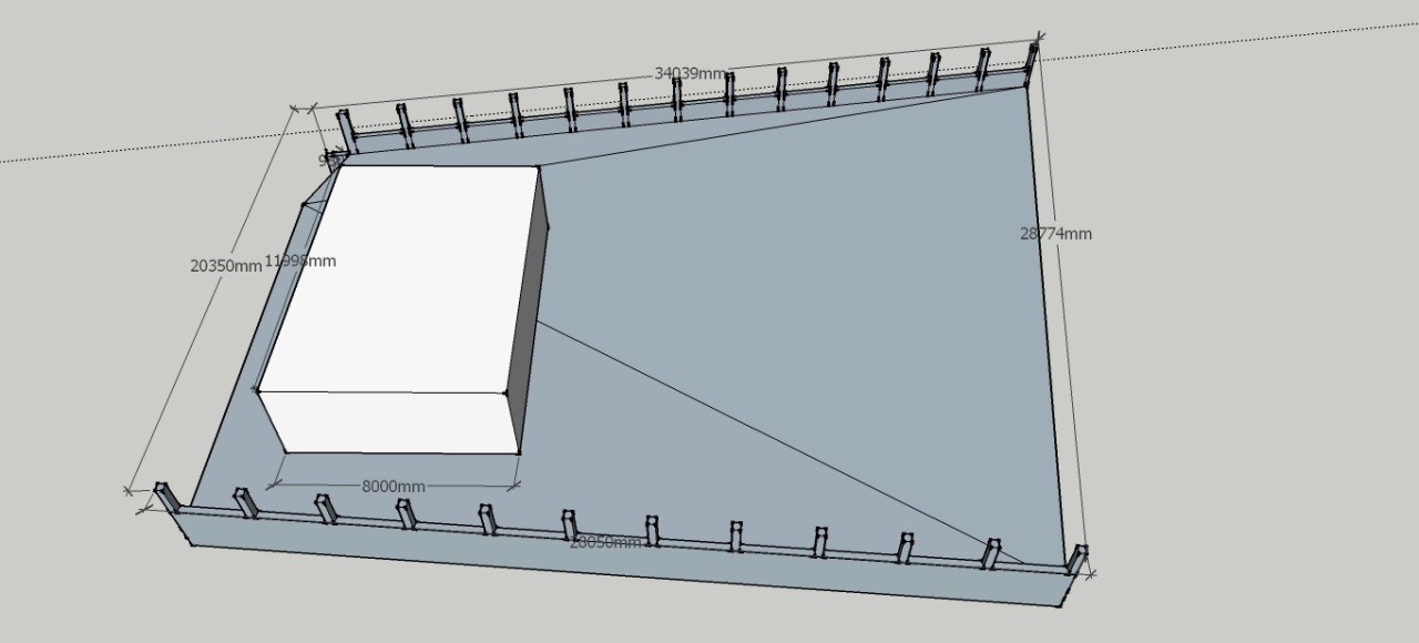

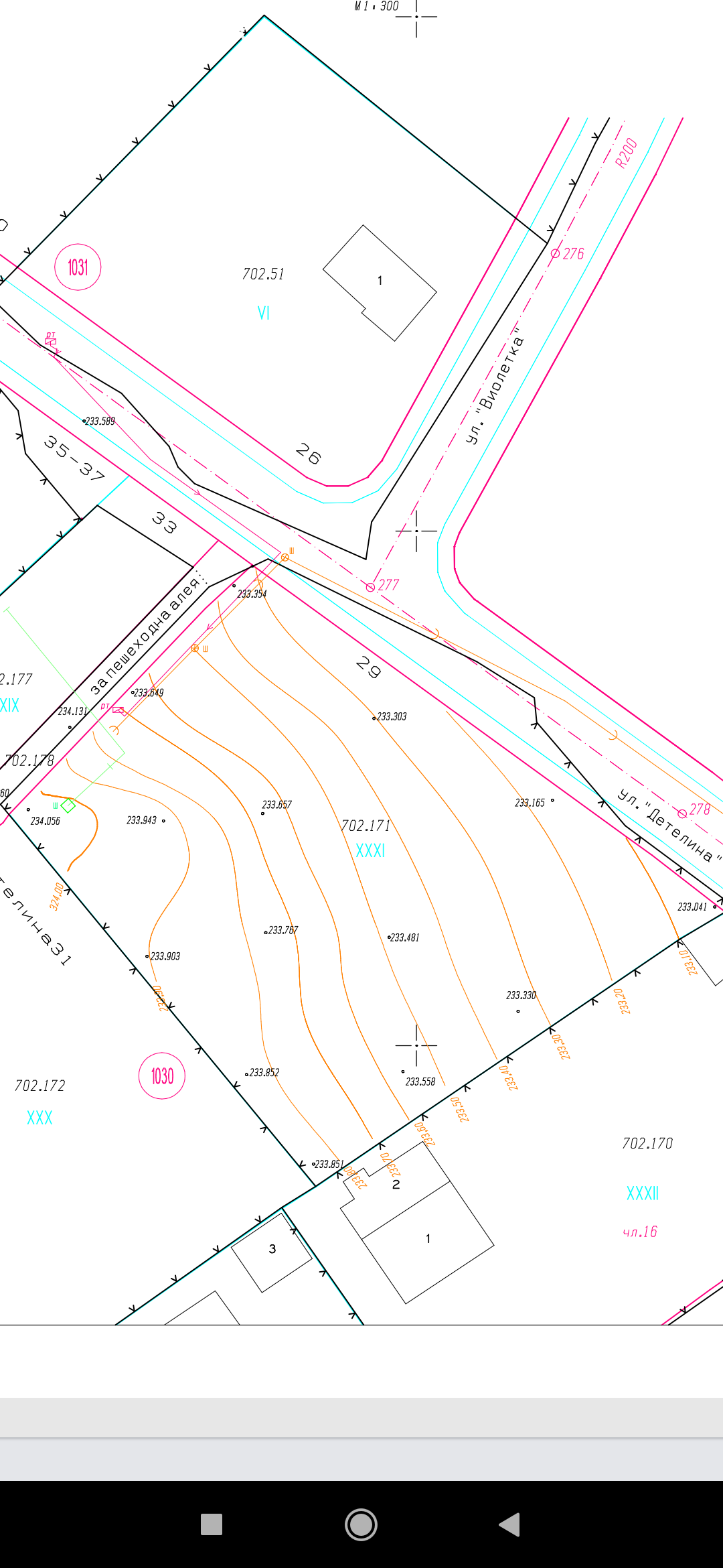

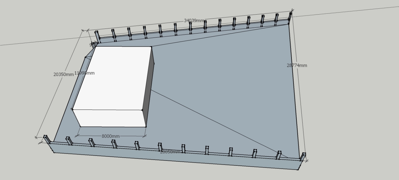

Понеже, явно няма да получа съвет, та ще трябва да викам неволята.. :-D Дренажа мисля да го направя в основата на стената от към двора, над нивото на рандбалката с мембрана, дренажна тръба ф110 и фракция 20-60.. Опитвам се да начертая нивАта на терена и стените спрямо дерето и пътя, за да планирам наклоните и денивелациите. За момента наклона на терена по късите страни ще е от 30 до 50см в зависимост от нивото на фундамента за къщата.. Междувременно обмислям и площа и разположението на сградата в парцела. За сега се оформя такова разположение с широката страна към двора на югоизток.. Планирам го един етаж, а жената мрънка за мансарден, но ще удържам позициите.. :cool:

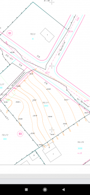

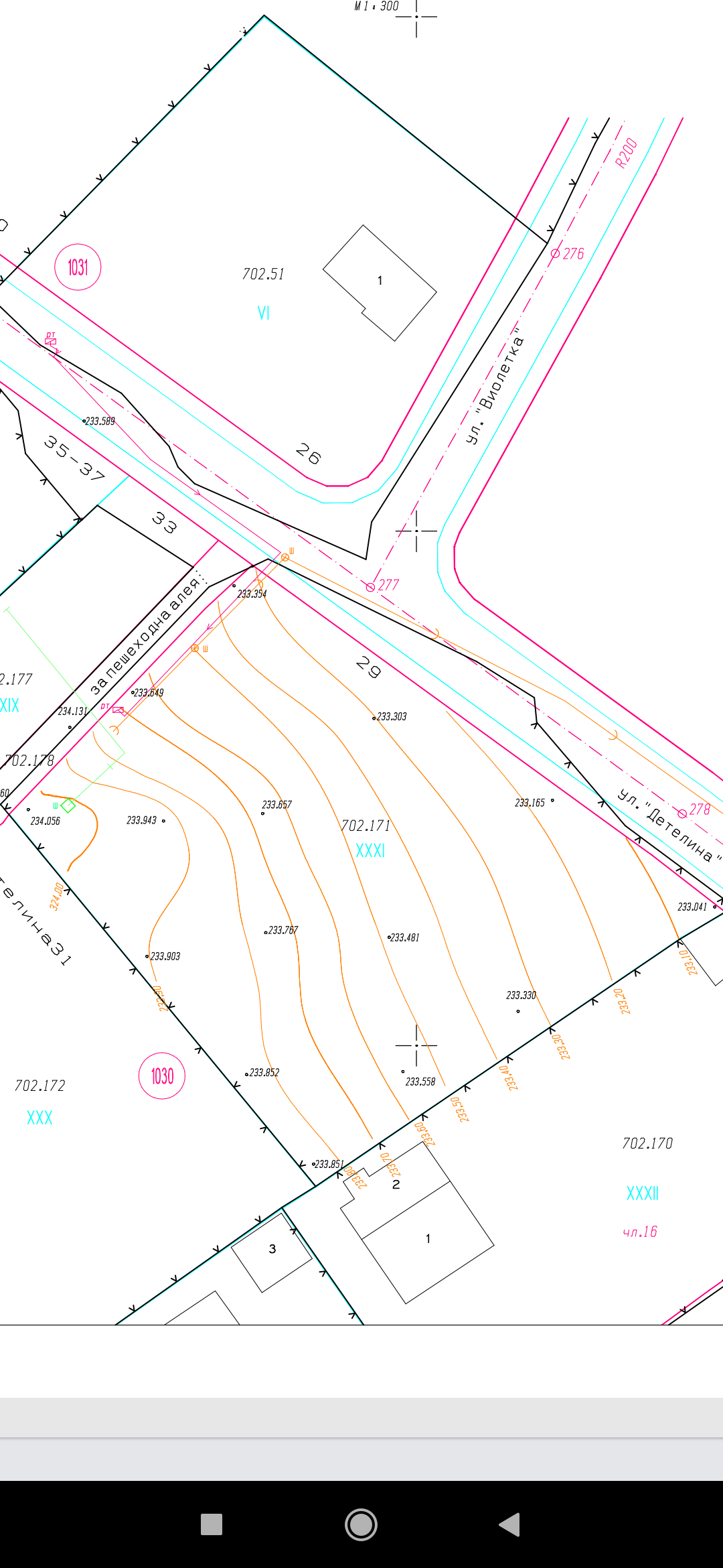

Преди няколко месеца ти писах да отидеш при геодезисти да ти направят теренна снимка на парцела, после при архитект да си кажеш какво ти трябва като застройка. Ако архитекта е оправен и работещ ще ти даде добри съвети, ще ти направи 3-де визуализации на къщата, ще се съобрази с нивата които имаш като даденост на терена, ще се съобрази с изложението и много други подробности за които сега не се сещаш. Да не ти се свидят парите за проектиране щото към днешна дата има архитекти които живеят още в комунизма когато имаше 20 типови проекта на къщи в проектанска организация и те си работят с тях, ще търсиш архитект с пространствено мислене, работещ на който можеш да му видиш работата и къщите които е проектирал. След
3-де визуализациите ще ти се изясни какво представлява мечтания дом. После геодезистите ще ти направят вертикална планировка и всичко ще си дойде на място. :partyman:

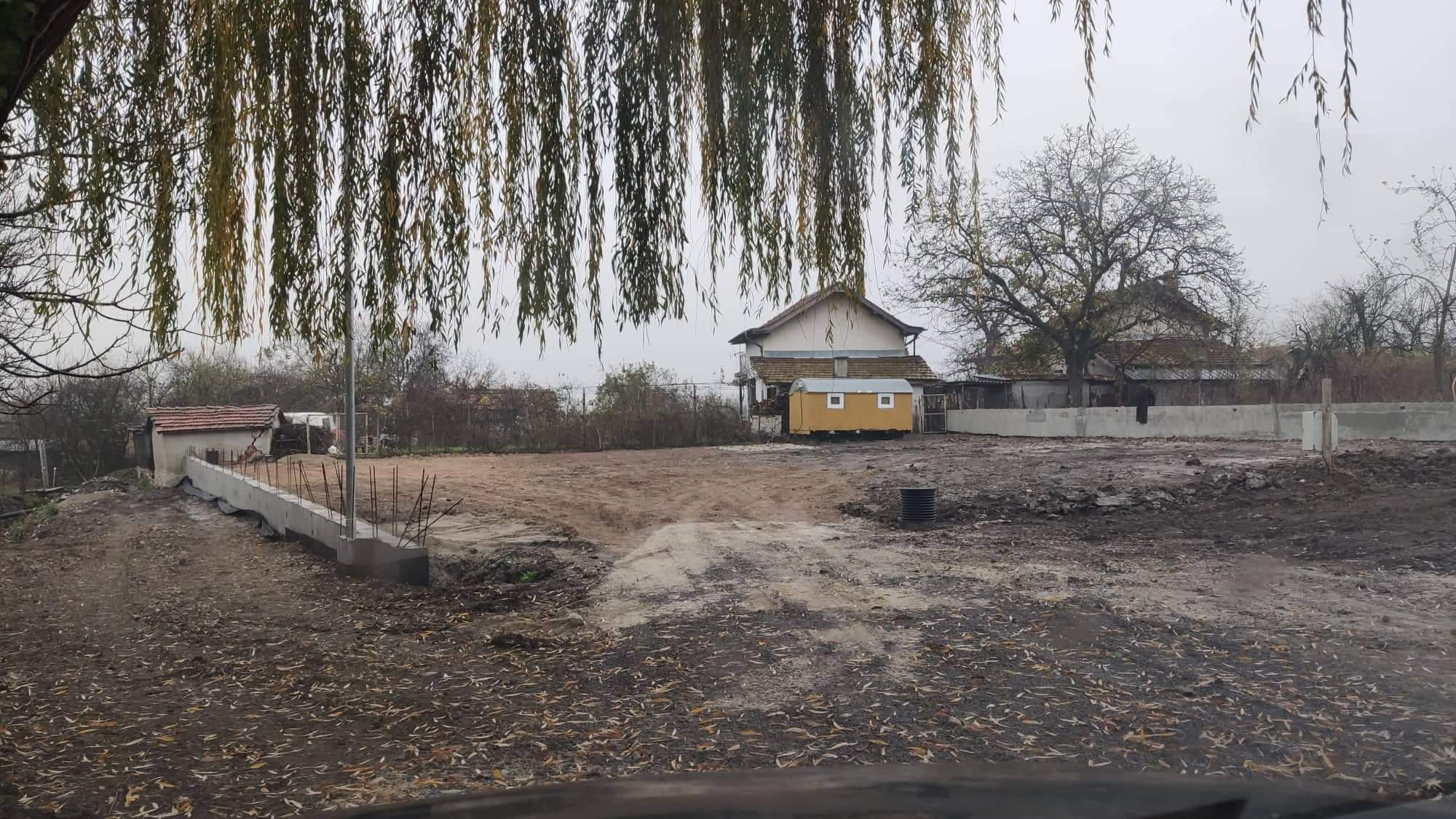

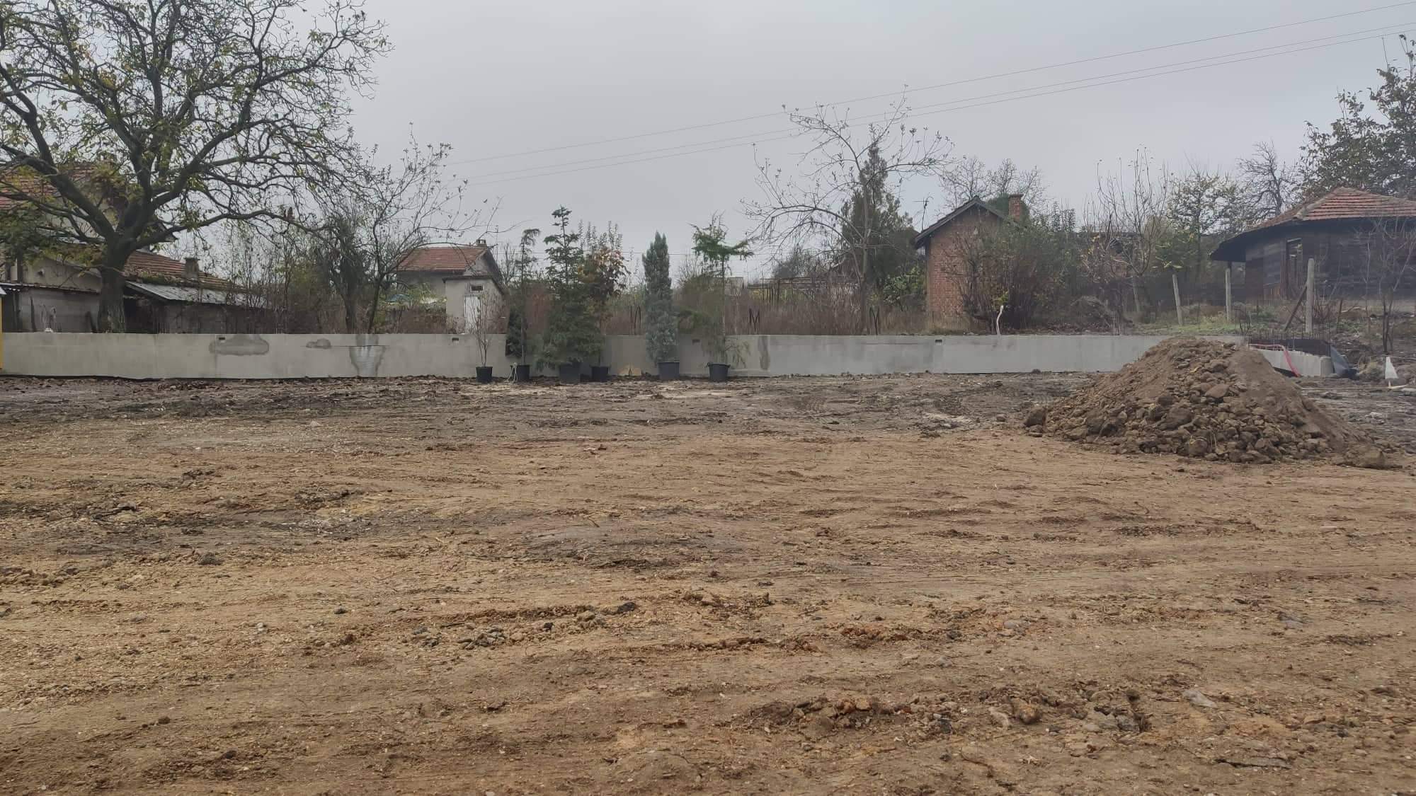

Геодезиста ми я направи снимката на терена и комуникациите, след моето подравняване, а окончателната вертикалната планировка е ясно, че ще е след архитекта и ще е съобразена с постройката.. За сега съм харесал и типа на сградата. Опитвам се да си подготвя парцела от към външни комуникации и отводняване на дерето и улицата, за да огранича вероятността да влезе дъждовна вода в парцела, както беше при големия дъжд пролетта. Остана ми да се разбера с един от комшиите покрай дерето под мен, как да удълбочим канавката пред парцела му, понеже си е сложил коловете на ограда почти в дерето и ако не стане с багерчето, ще трябва да се копае на ръка.. Архитекта ще го избирам тепърва, понеже чакам да взема плановете на къщата от снимката..

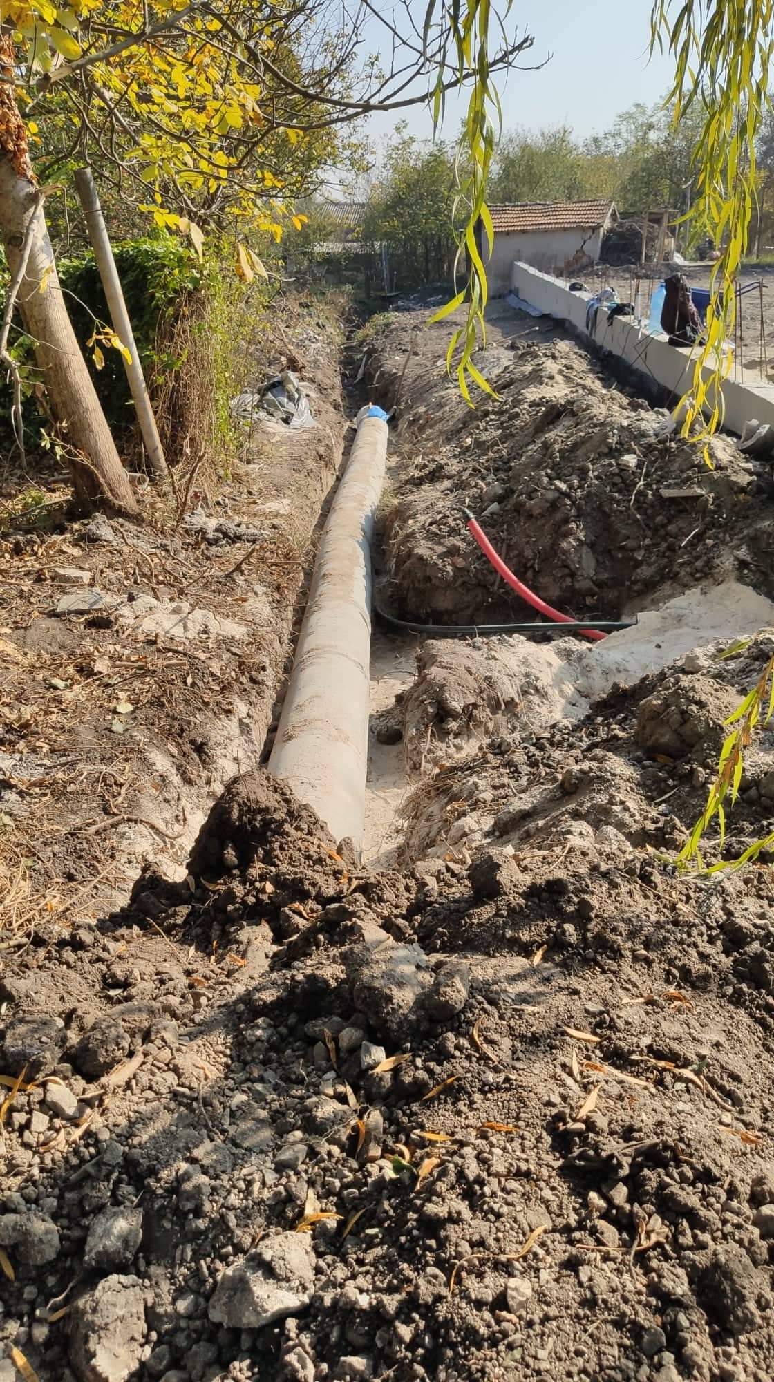

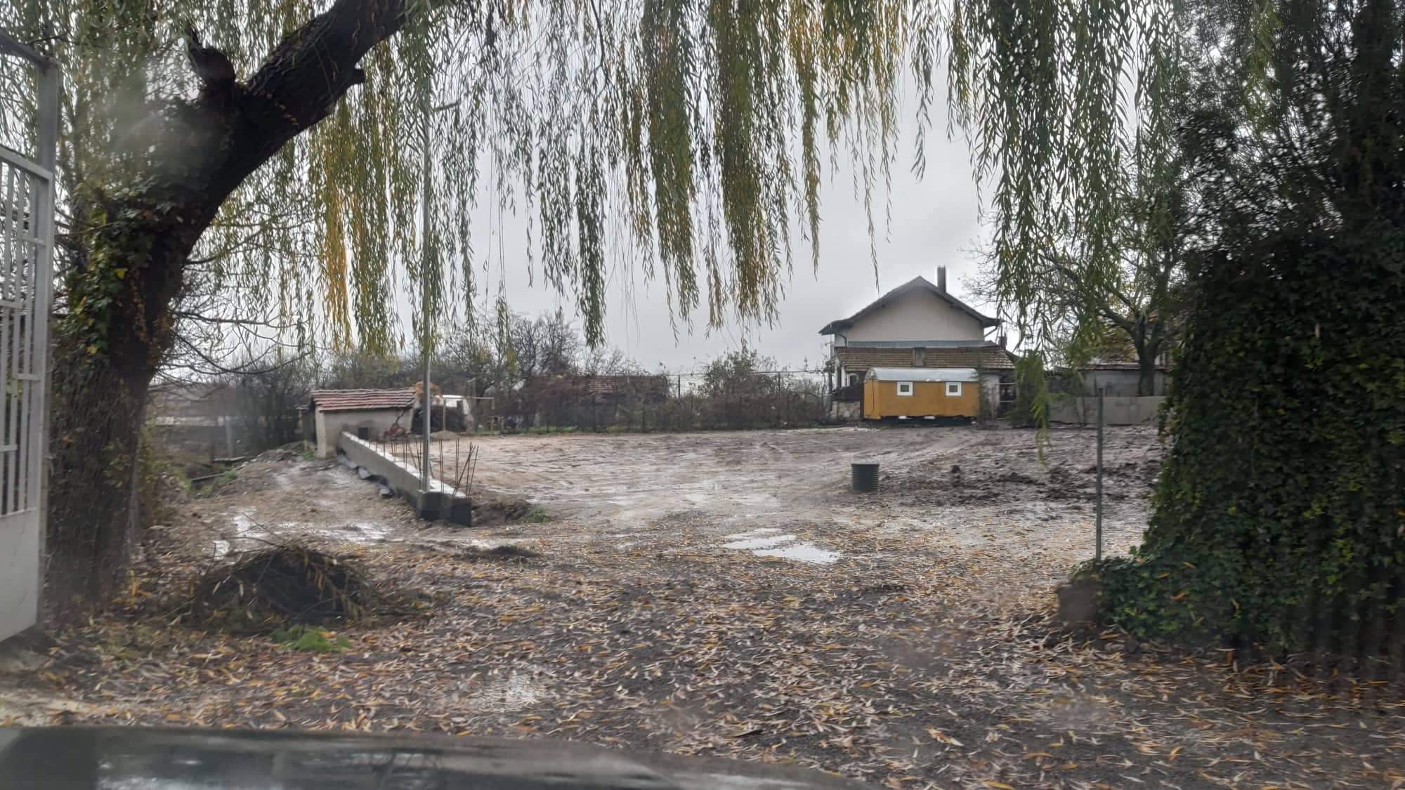

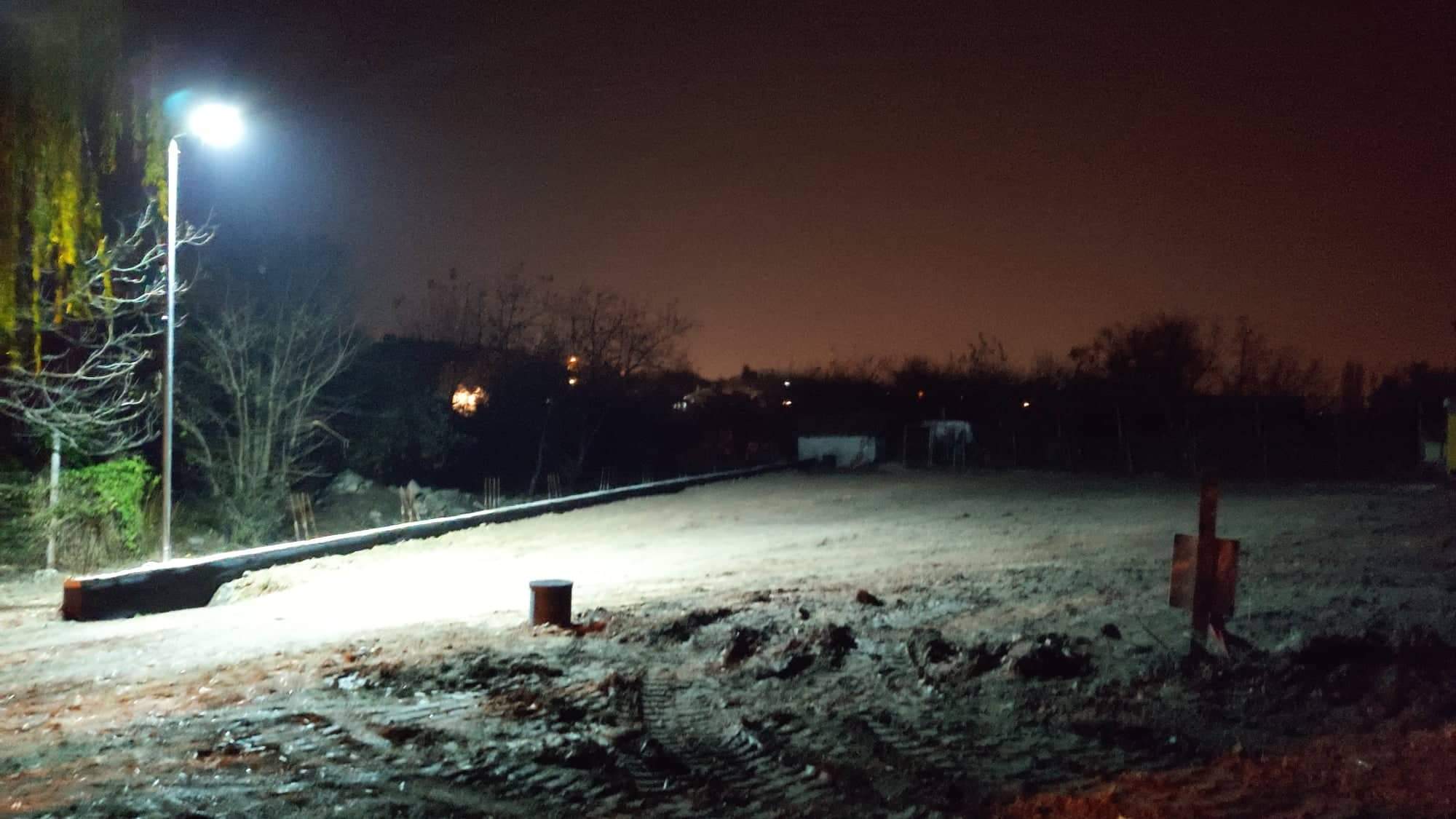

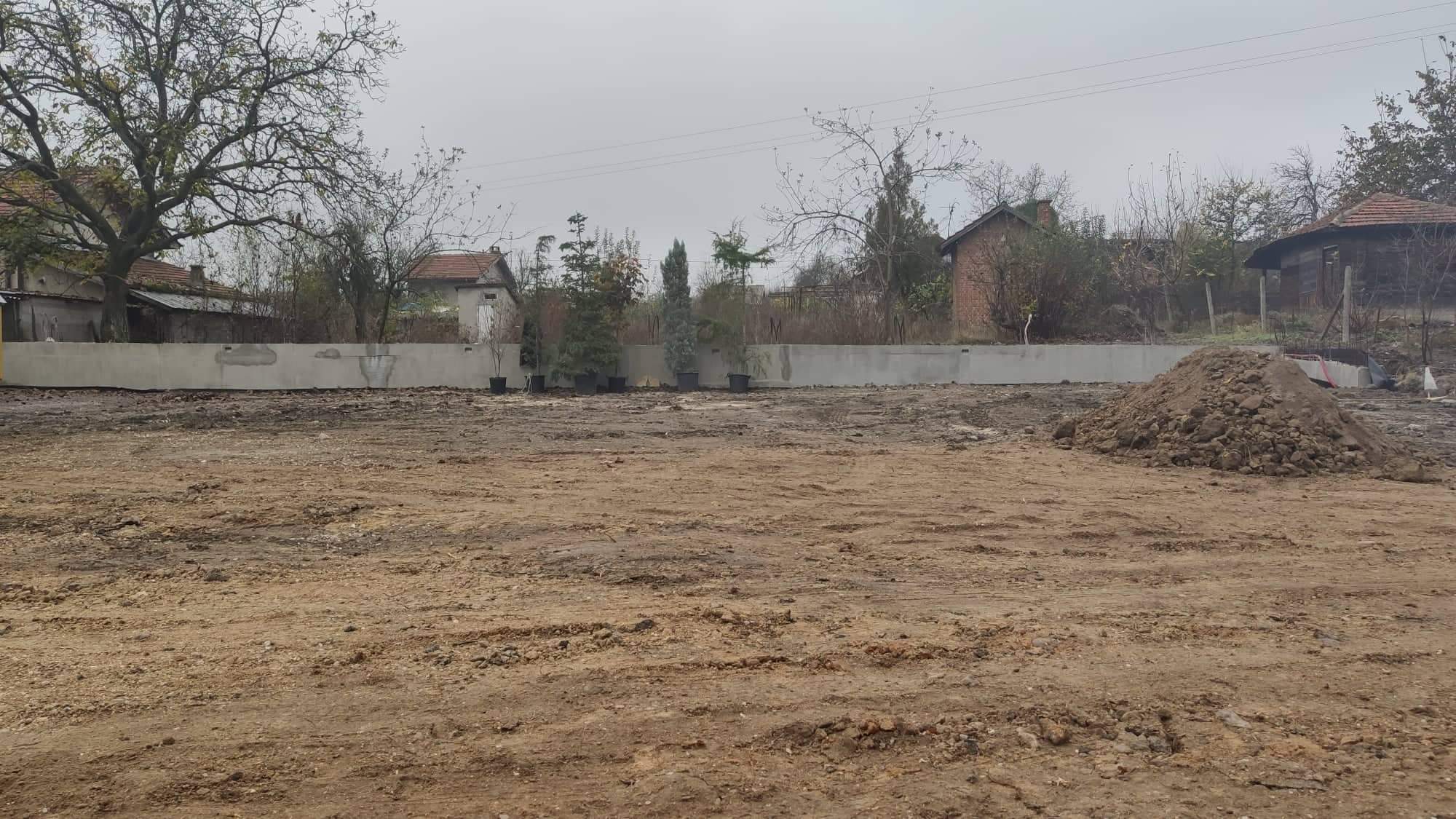

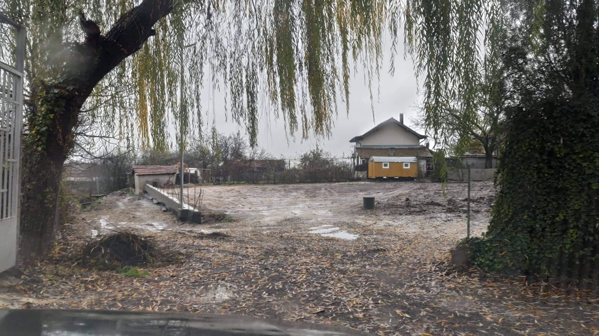

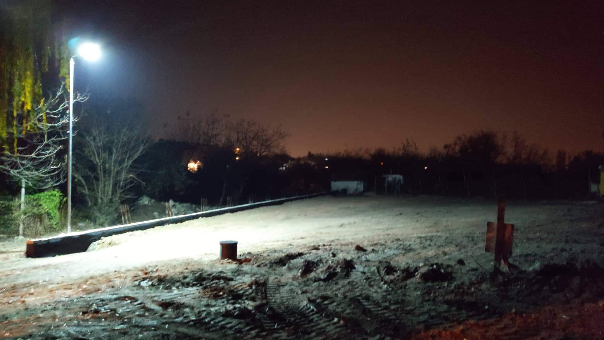

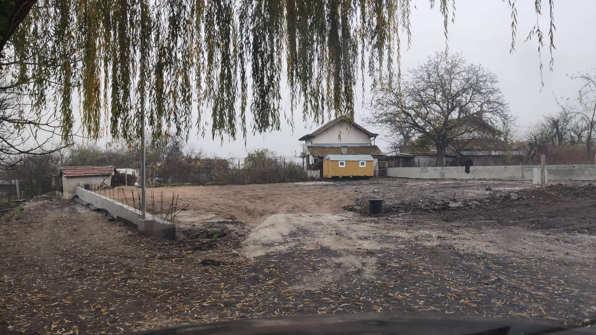

Зазимявам обекта за тази година. Още търся архитект, понеже наистина е проблем да намериш подходящ.. ПУП ще имам до края на месеца. Ток вече имам с трифазна партида, а с водата ще трябва да уточня още някой неща с ВиК, макар че имам водомер захранен от главния водопровод с 1"4(ф40) до мен. Проблема ми беше да канализирам дъждовната вода за да отводня имота и да оправя пътя до него за да е достъпен за бетон помпи и камиони със строителни материали и вече всичко е окей. Най-важното е, че се разбирам с комшиите и успях ги убедя да отстъпят по малко където пречеха старите им огради, като на няколко места местихме колове и мрежи. Сложих си и 6м стълб до имота от 3" поцинкована тръба, за улично осветление и комуникации и чакам тези дни да опънат оптика от местния ни интернет доставчик за телевизия и интернет.. Остава ми да сложа две IP камери и СОТ евентуално.. Засяхме 15-тина дръвчета, да имат време да се оформи засенчване. Останалото на пролет..зимата ще планирам проектите..
Ааа, добра работа си отметнал :-). За върбата завиждам. Късмет и Успех!
Върбата е красива, но рязането ми даде зор, че е високо със стълба и корените и са проблем за тръбите. Старите, които разкопах бяха пълни с пръст и жилите и бяха ги запушили отвътре..
