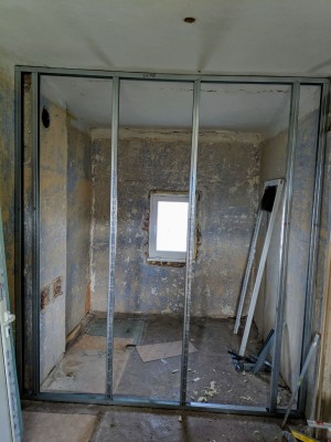

Днес почнах да кроя профилите за преградната стена, тия дни или в неделя ще я скалъпя.

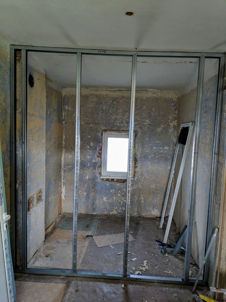

Sandman
- Мнения: 422

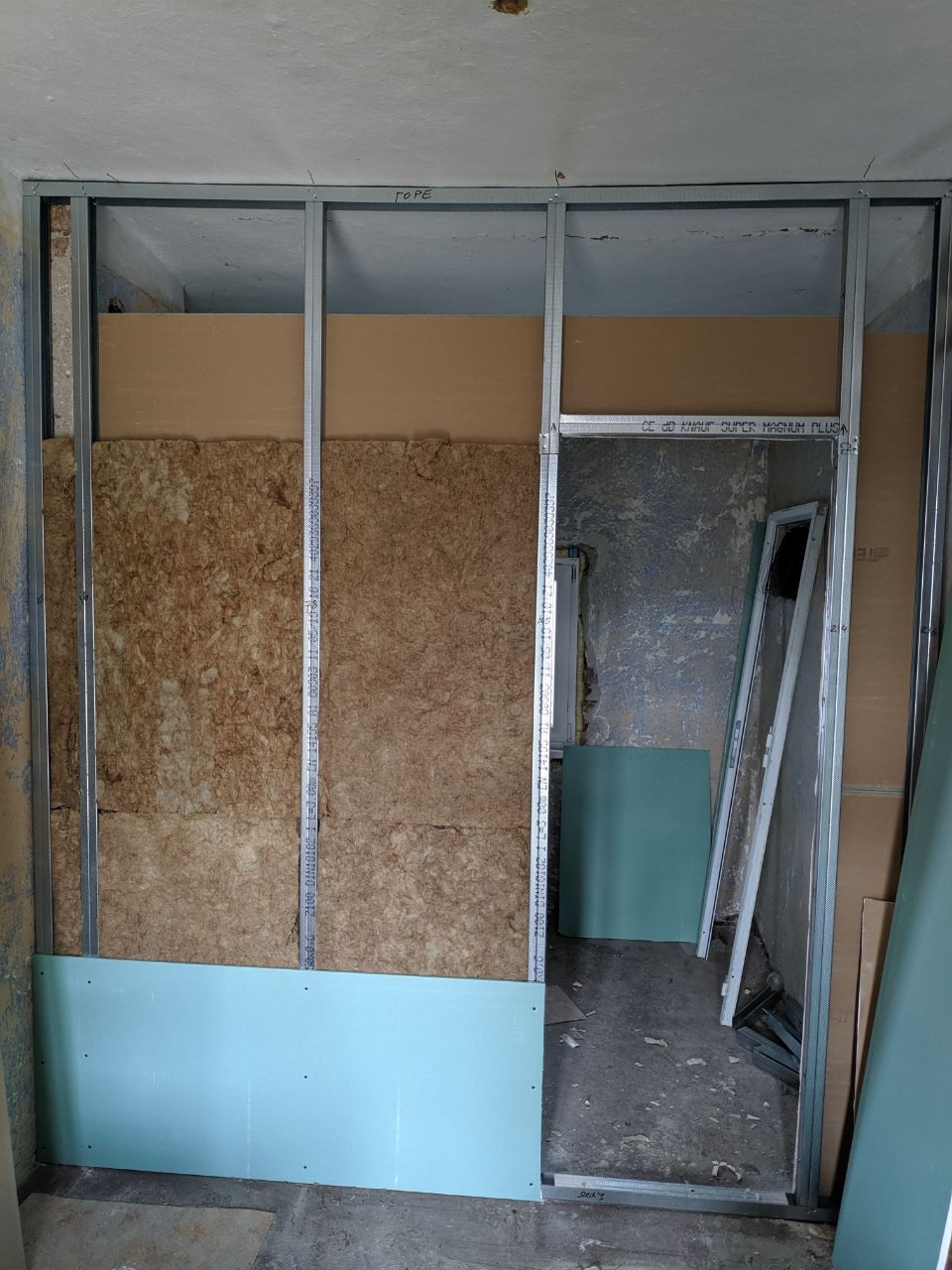

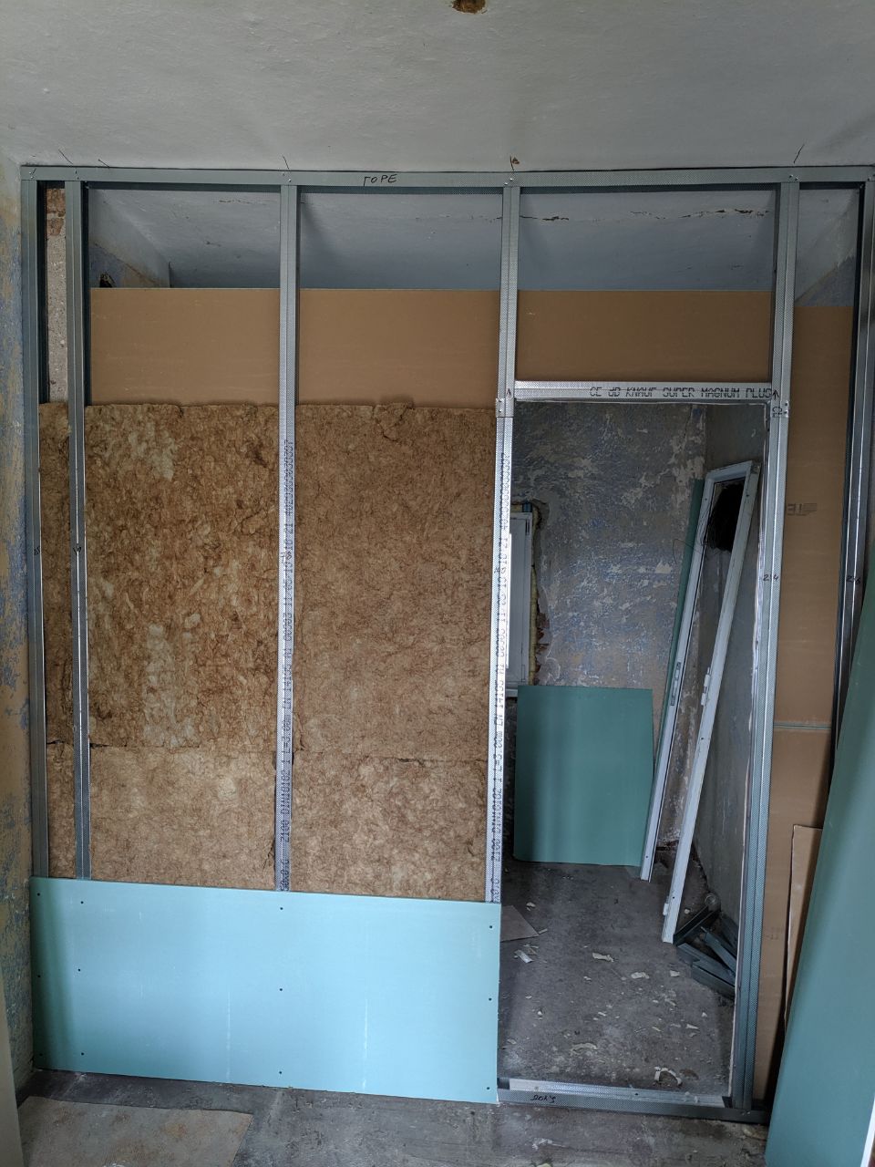

Стената е почти готова
С едно приятелче се заиграхме днес няколко часа.
Долу в пода профила е с пирондюбели, горе с винтове 6*120 отново.
Вертикалните профили само с перфоклещите ги захванахме.
5сантиметра профили Кнауф супер магнум плюс.
Водоустойчив ГК 2*1.20, 12.5мм дебел.
Каменна вата.
Отстрани на вратата в профилите сложихме 4*3 дървени летви.
Днес само първия пласт картон, другата седмица и втория
Каменна вата.

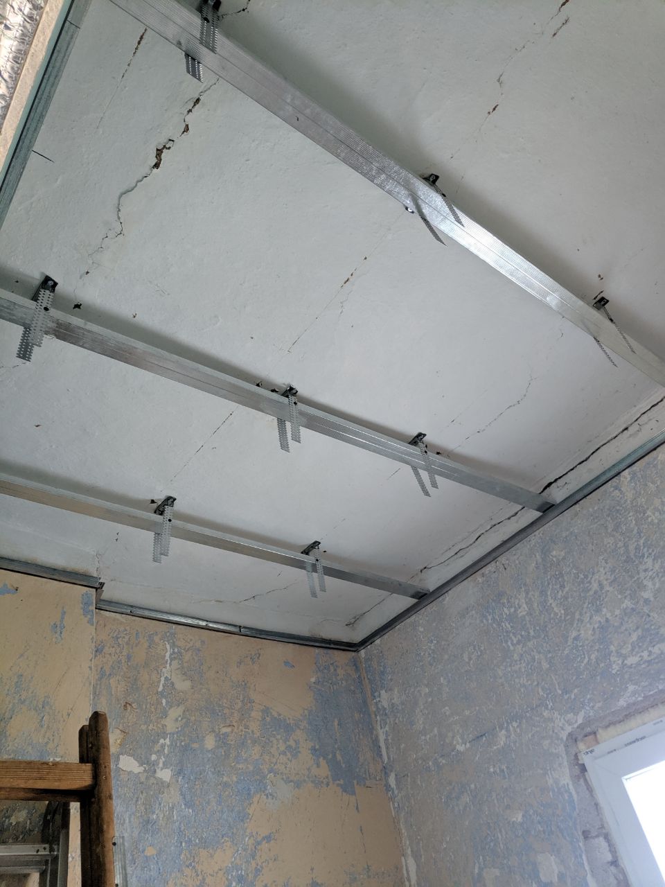

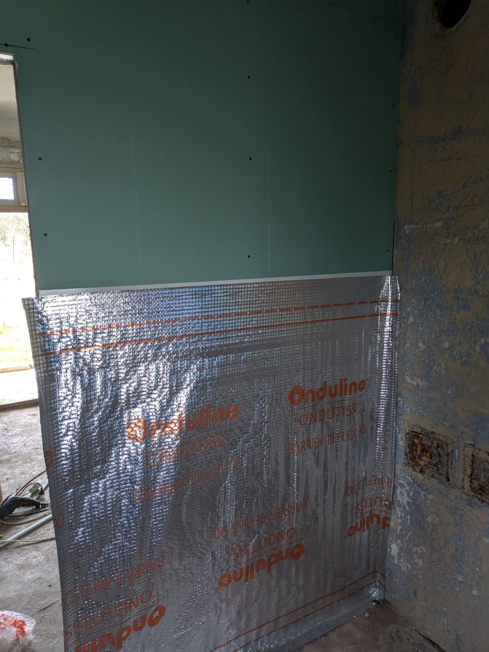

Sandman
- Мнения: 422

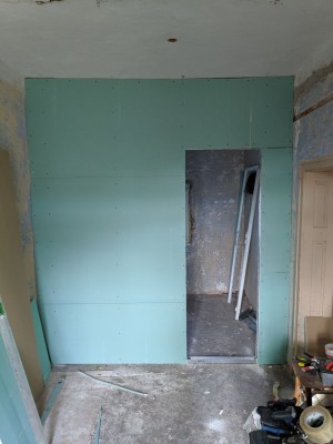

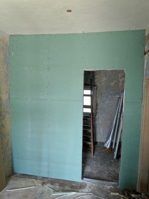

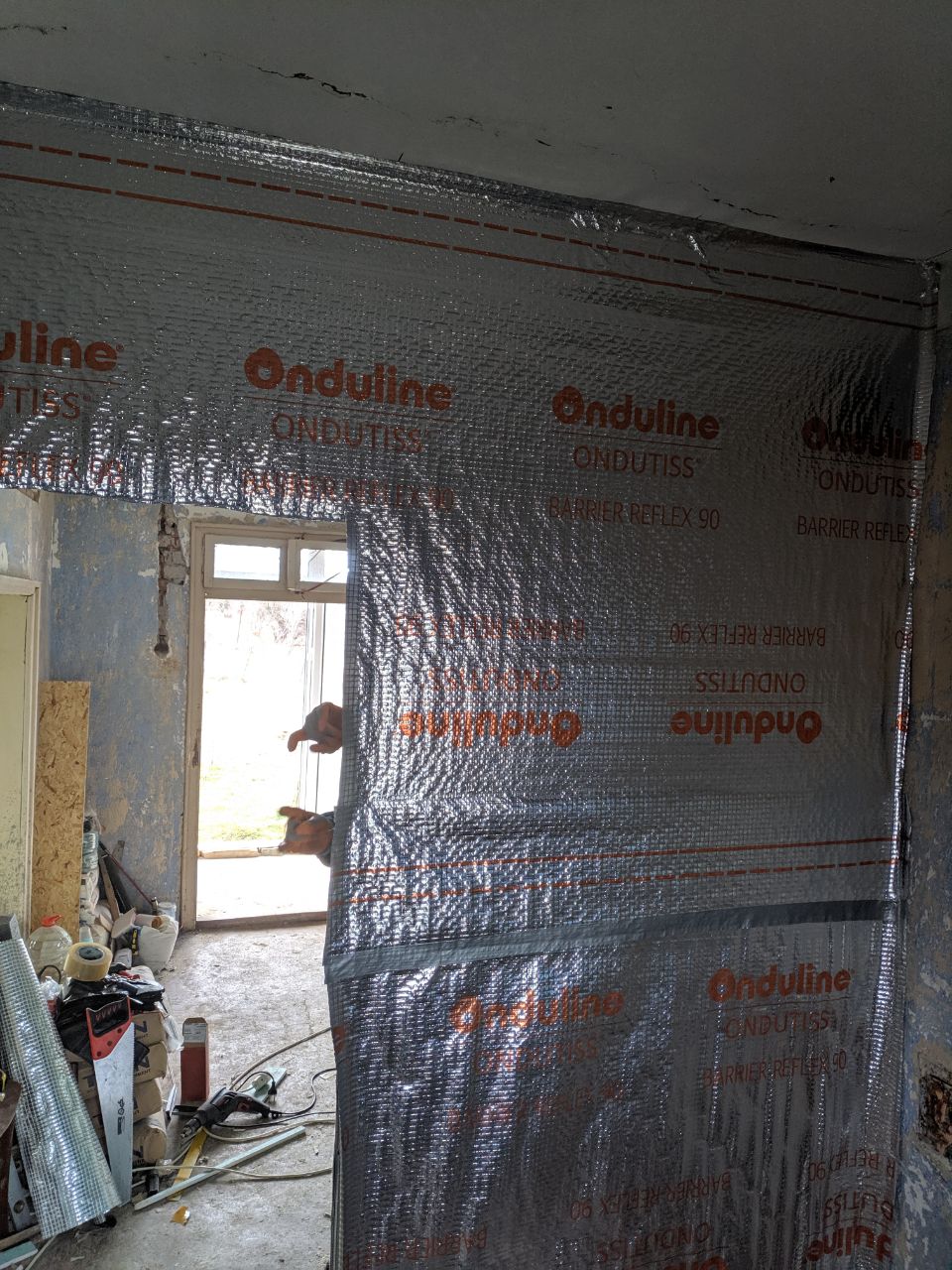

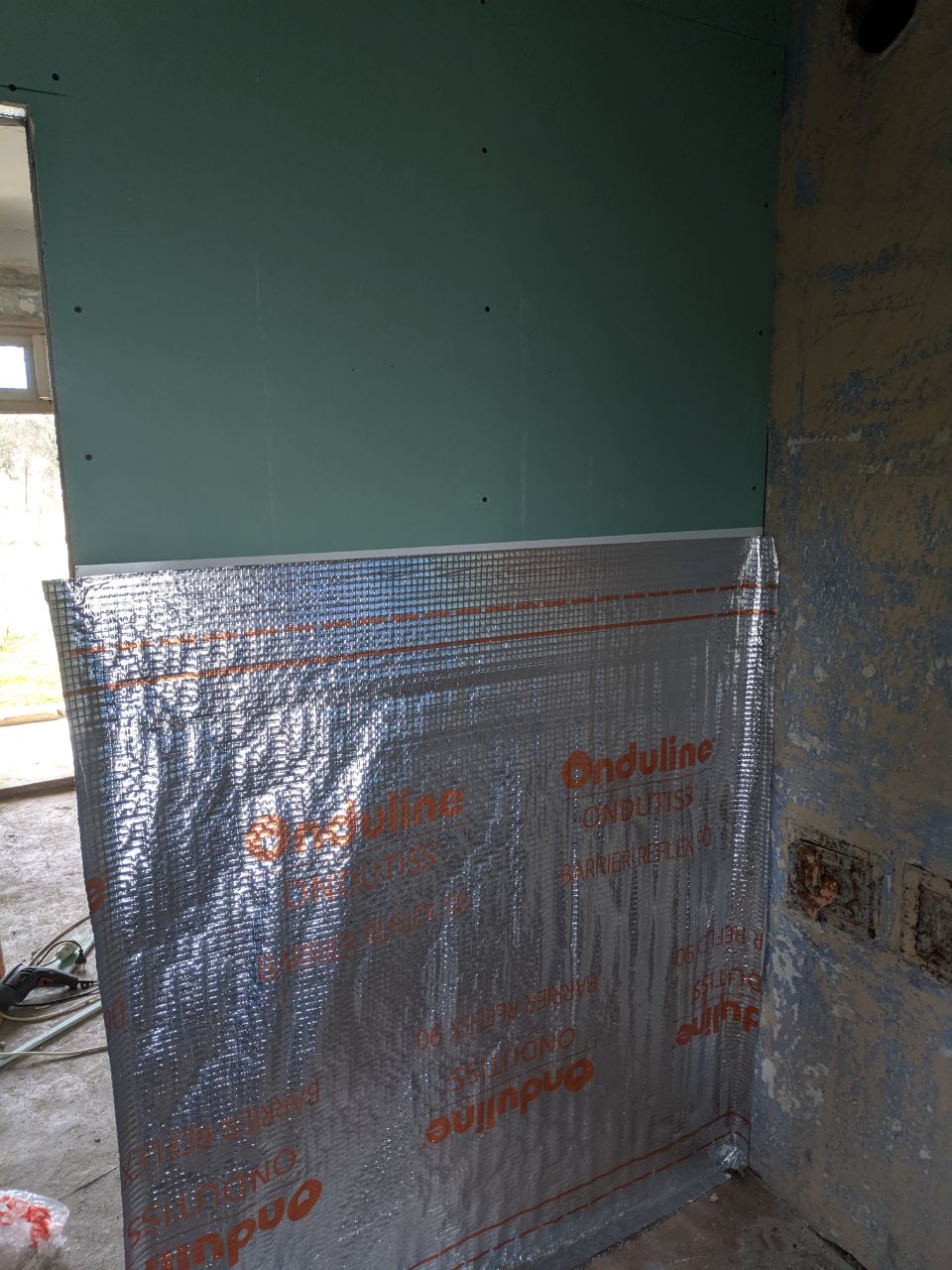

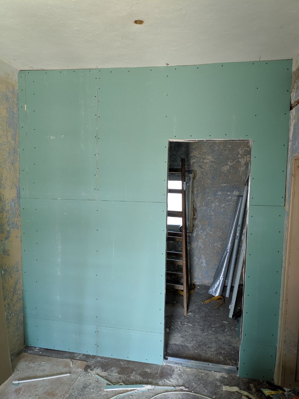

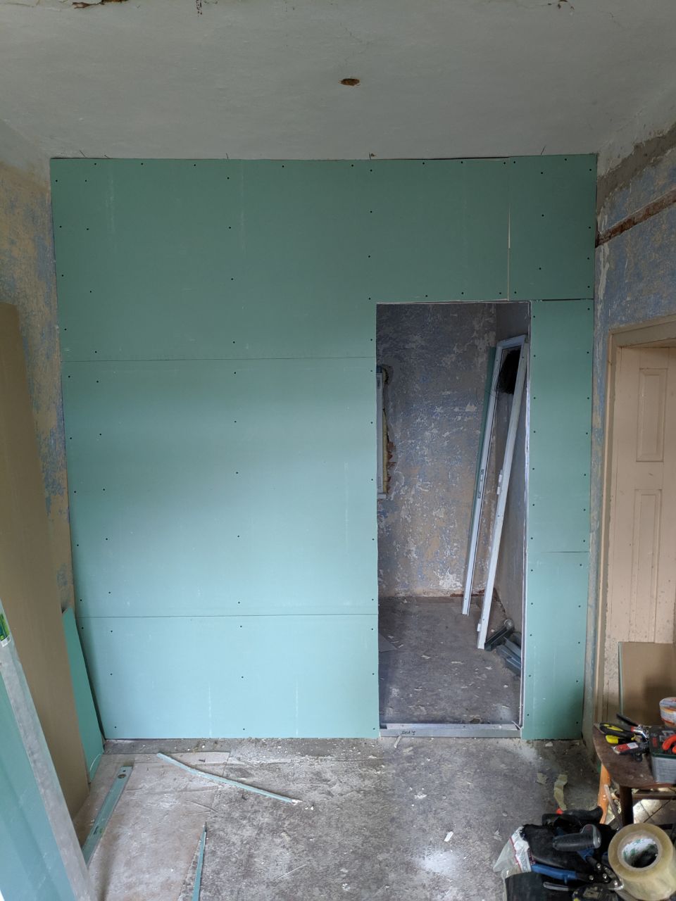

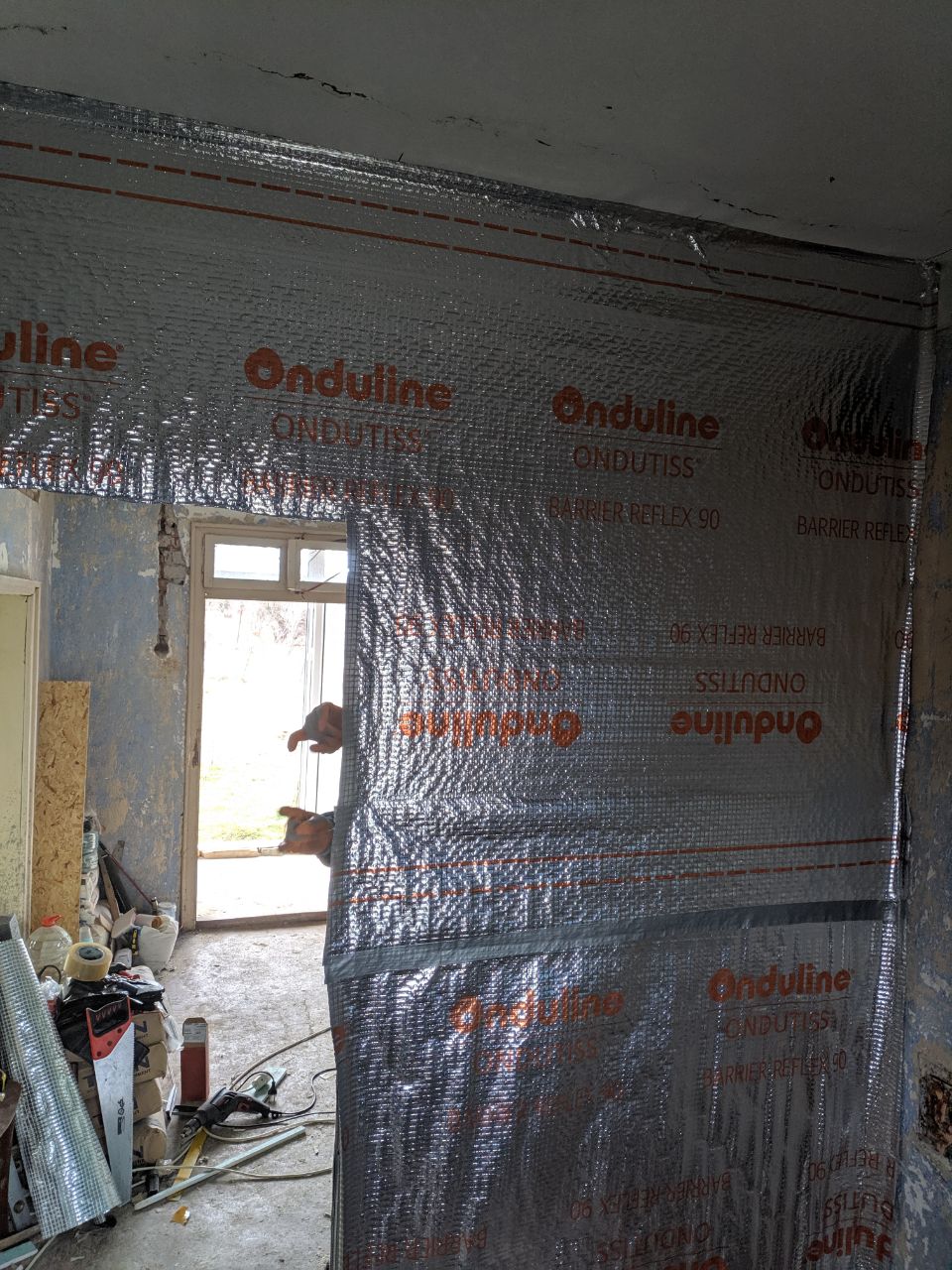

Довършихме стената днес с едно приятелче
Вече е двоен картона, стана доооста здраво.
Отвътре между двата картона сложихме и паропреграда, може и да е излишна малко, но да има. Като дойде ред шпакловка по фугите, хидроизолация (за Мапеи само хубави работи съм чувал) и отгоре плочки. Вярвам няма да мине влага

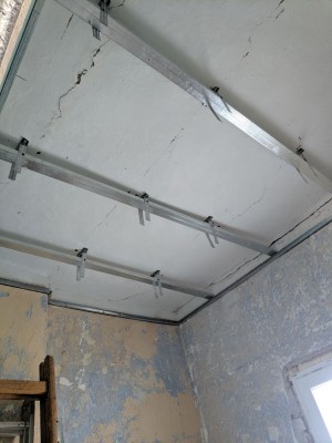

Почнахме и тавана.
Почнахме и тавана.
Баш Майсторо
- Мнения: 365
нед мар 01, 2020 9:51 pmSandman написа: Отвътре между двата картона сложихме и паропреграда, може и да е излишна малко, но да има. Като дойде ред шпакловка по фугите, хидроизолация (за Мапеи само хубави работи съм чувал) и отгоре плочки. Вярвам няма да мине влагаТо само плочки като сложиш и хубаво фугиране, а в ъглите вътрешните и силикон с цвета на фугата как ще мине през тях влага , ама да има дето се казва сега са модерни тия работи и аз ги харесвам. Тавана с картон ли ще правиш или с хънтър, аз се мислих но си избрах картона зелен и шпакловка цементова щото е баня и щях мазилка да слагам фасадна, ама с фасаген го боядисах , но за сега държи , все пак проветрявам от прозореца, а има и вентилатор. Това са неща които трябва да споделяме да знаят хората какво върши работа и колко време преди да почне да прави проблеми примерно, поне други да не се набутват или ако е успешно да знаят, както и ние да си правим изводи. Успех с ремонта !![]()
