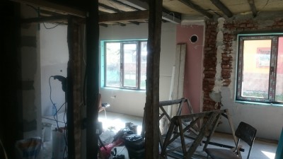

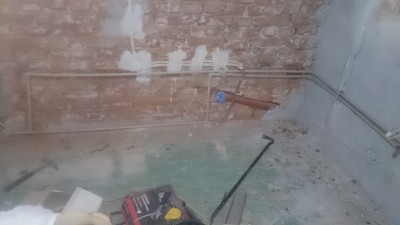

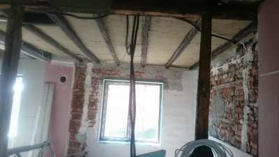

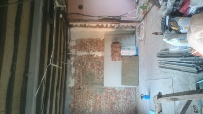

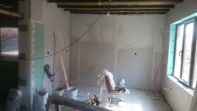

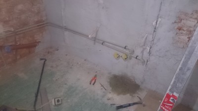

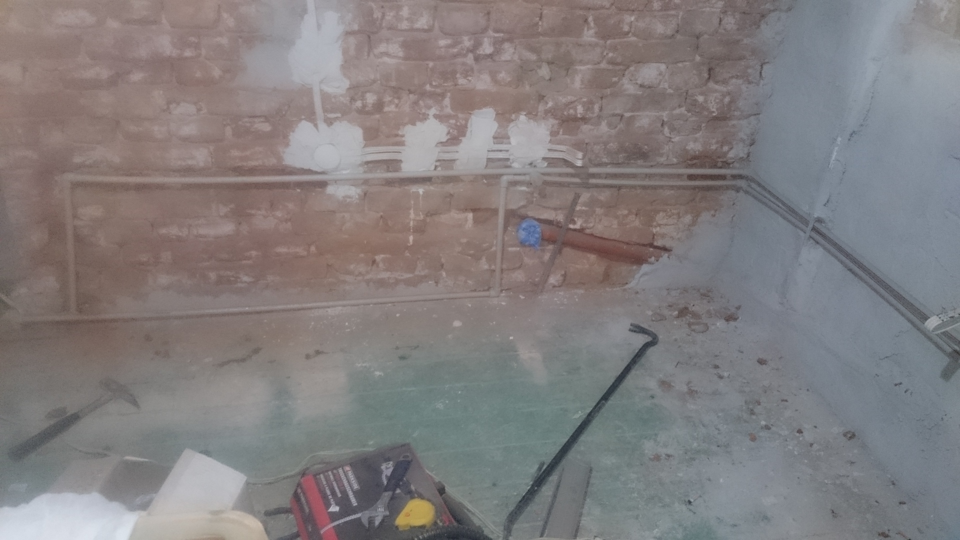

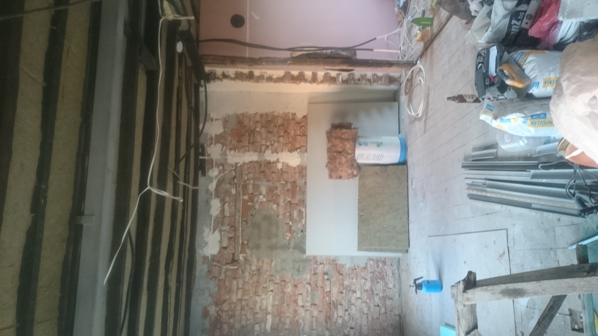

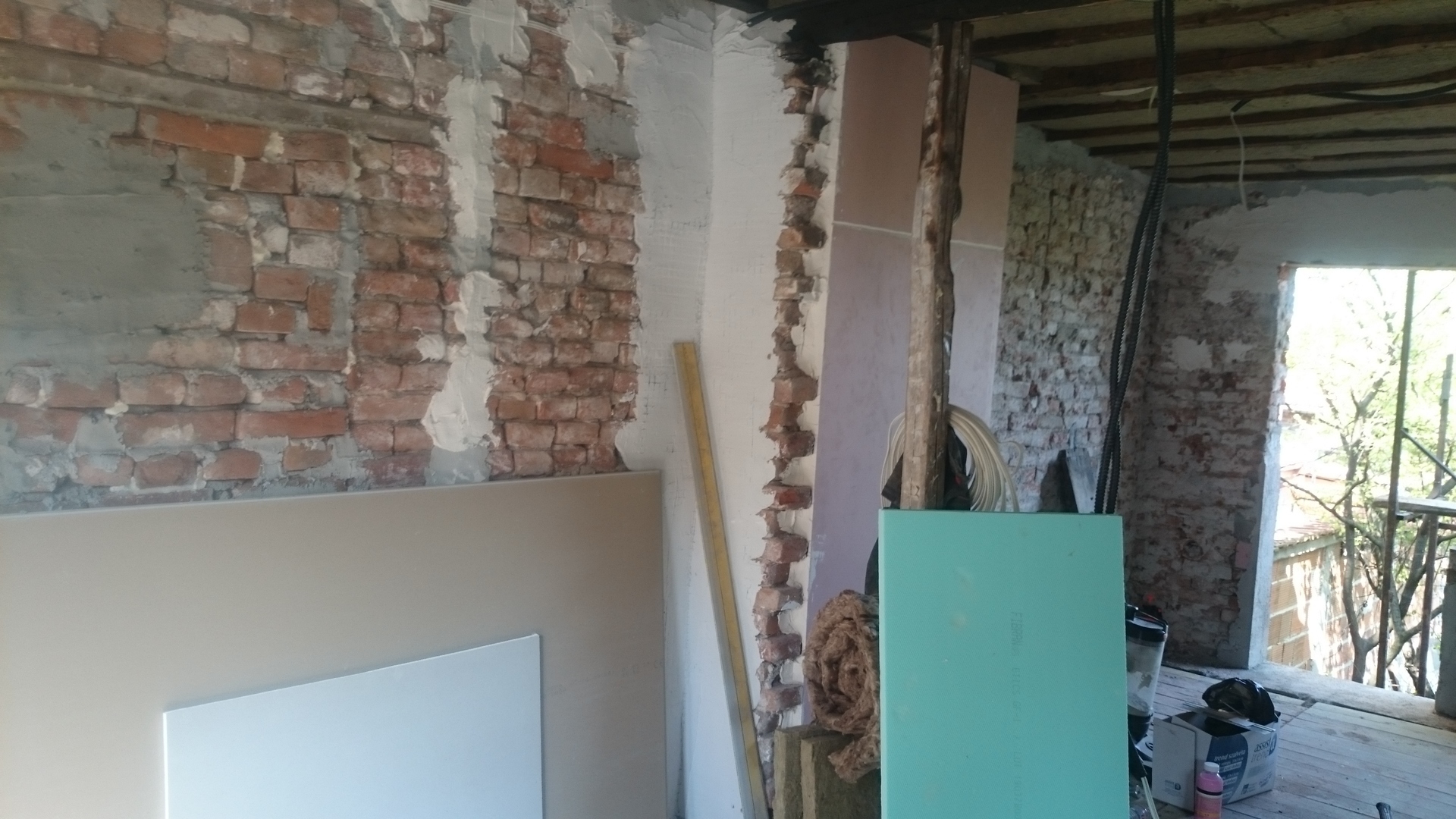

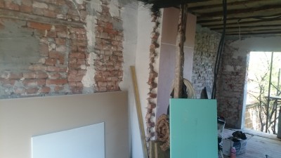

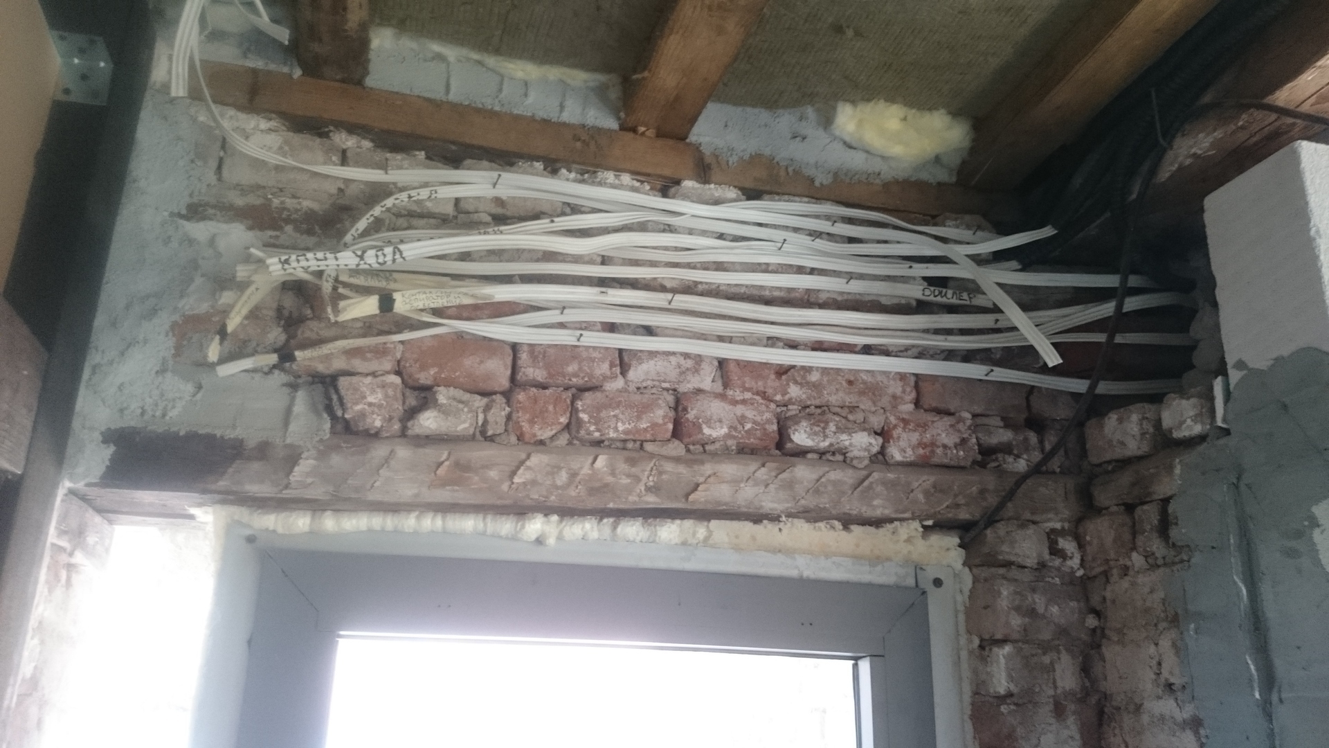

Инсталацията е чисто нова на всякъде, то нямаше никаква де

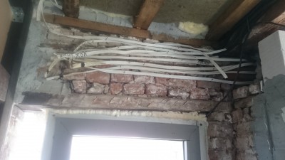

. Има няколко броя дефекнотокови защити на повечето кръгове. Изкарах голям късмет, че комшията ми се занимава с Ел. инсталации професионално и след работа идваше да ме види как върви ремонта, та по негови насоки аз си окабелих и вързах кутиите след като ми показа как става. После вече той ми върза таблото, както си трябва с защити и предпазители, 18 ка табло го напълнихме само за горния етаж, захранено от едната монофазна партида. Той ми предложи на долния етаж да захраня с другата монофазна партида и трифазната ще остане в гаража, като от нея мога да ползвам и за двора някой контакт и осветление примерно.

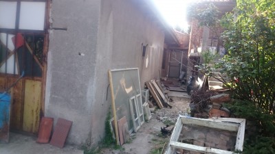

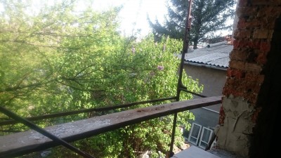

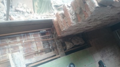

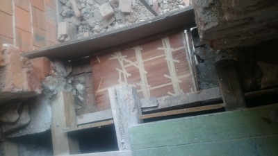

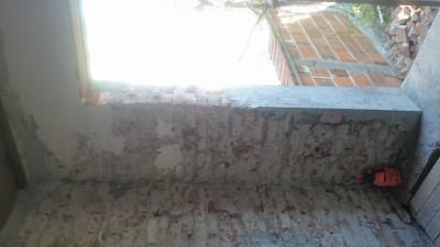

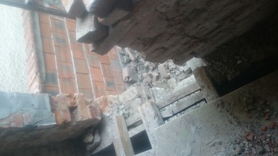

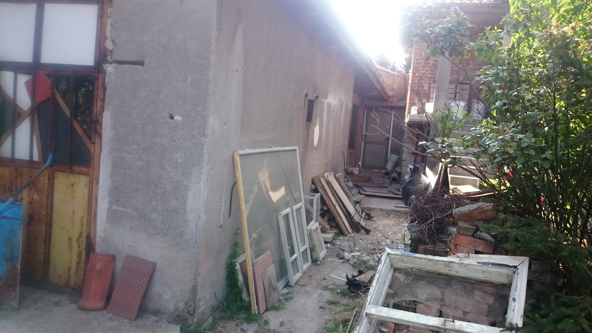

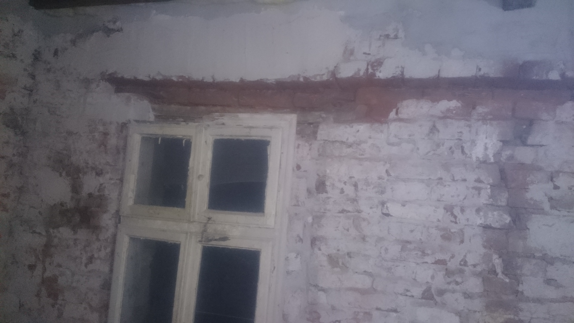

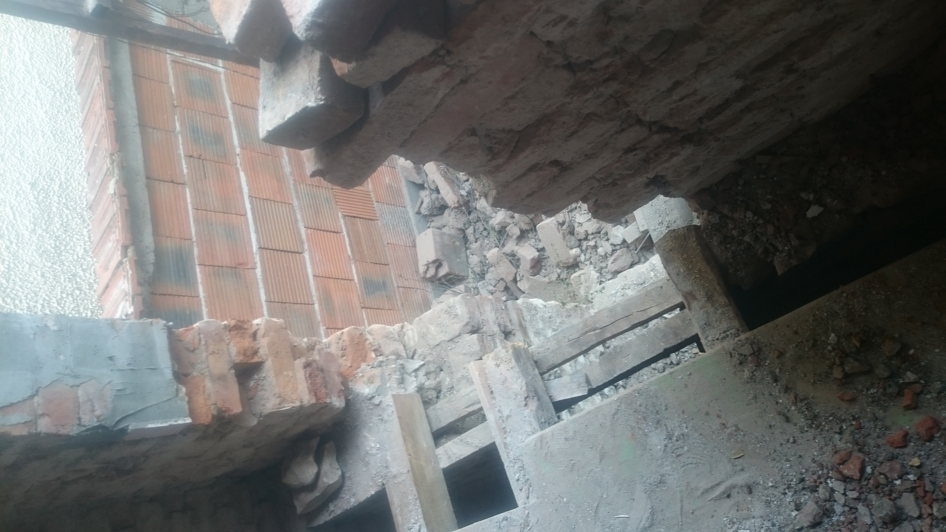

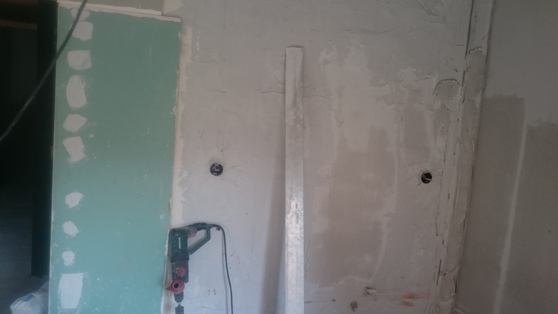

Понеже къщата няма тераса, пък за мен това е грехота реших да избия пистолет на зад към двора и в бъдеще да си направя една хубава тераса.
