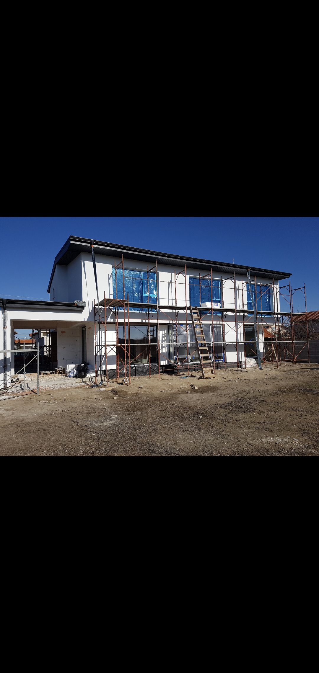

По дограмата нямаше поражения ,защото всички прозорци бяха щателно облепени с тънък найлон(има готови с тиксо в края ) ,а на всички отваряеми части ,които ще се ползват за излизане навън сложихме хартиено тиксо долу на прага, за да не се надерат .

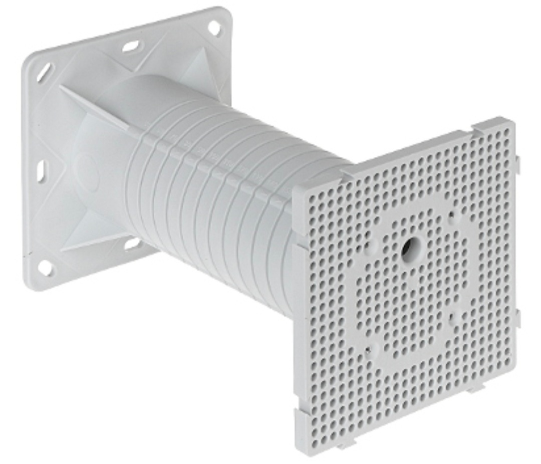

Всички инсталации се правят с окабеляването .Ще прикача по-късно един монтажен елемент ,който може да се ползва за външните камери ,под 20 см изолация .
От този тип ,има различни видове .

За дограмите - вътре е ясно, че всичко ще се облепи, а отвън? Тия найлони и хартиено тиксо отвън все си ги представям как на първия вятър са отишли в съседите :-) Имаш ли снимки как сте облепвали праговете? Няма ли проблем със затварянето после?

Търсих ,търсих снимки и намерих само на облепени прозорци отвън .Не са отлитали, а и половинката винаги слага на къщите ,които прави ,защото ги издава с изчистени прозорци :)
Хартиеноно тиксо го слагахме на отворен праг ,не отвън и отвътре ,а отгоре върху отворената част .Нямам снимки .

Ооо, много благодаря за снимковия материал. Много си бърза! Явно аз не съм допремислила нещата или не си ги представям хубаво, затова питах за облепването :-)

вт дек 27, 2022 10:56 amnelina_london написа:
nelina_london
Ако имаш под ръка би ли споделила име или линкове на тези елементи за монтаж на камери и прочие в дебела изолация. Много яко, че се произвеждат и продават подобни детайли. Като гледам трябва да е PVC и не би трябвало да прави термомост, но все пак да попитам подложка м/у този детайл и стената слагали ли сте някаква или не?

skostadinov,ние не сме слагали от конзолите за изолация .Но ,съфорумка от bg mama ги бе споделила , като предлагани и за Пасивни къщи и точно като решение за фасадни охранителни камери и дебела изолация .Ако напишеш в търсачката конзоли за външна изолация ,ще видиш доста модели и производители .
Нищо не пречи и под въпросната ПВЦ джаджа (на тухлата )да се сложи лист тънка изолация .Просто ,при 20 см изолация ,трудно се захваща осветително тяло ,камера и дори контакт ,затова са тези конзоли .

@nelina_london- конзолите са супер решение, ще ги имам впредвид, дано да има и за 20-ка изолация или някакъв вариант за пригодяване :-)

Върху 20 см. ЕПС с какви винтове трябва да се захване в тухлата ,за да се направи върху изолацията ?
И понеже с Деси имаме изготвени проекти от един и същи архитект ,съм сигурна ,че на еркерите има 30 + см. изолация ,затова трябва да се търси решение под изолацията .
Деси ,нашият найлон е тънък ,не армиран ,но прилепва много плътно и е готов с тиксо покрая. Много лесно за работа .
