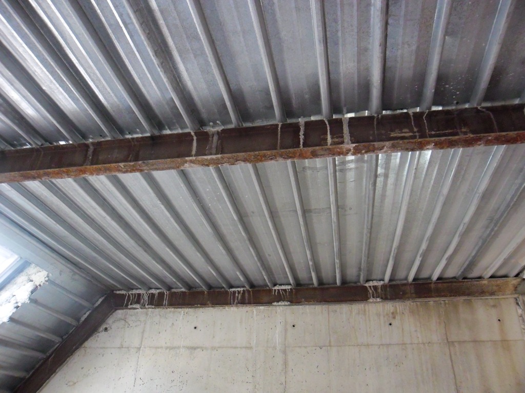

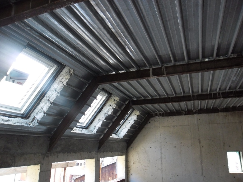

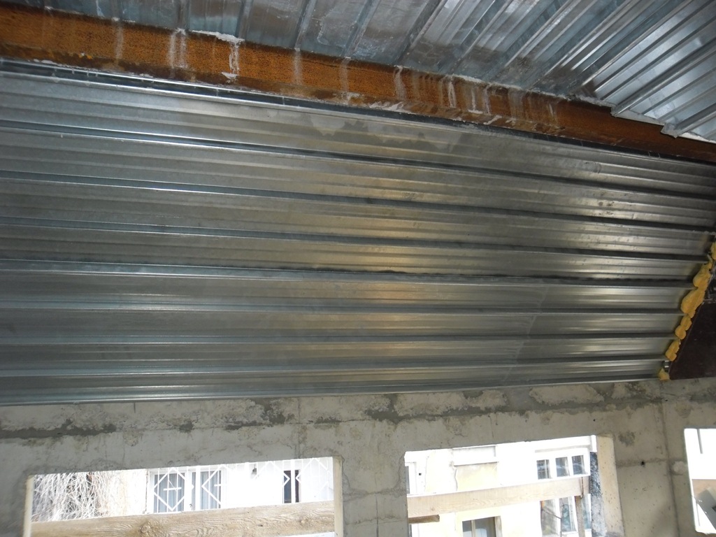

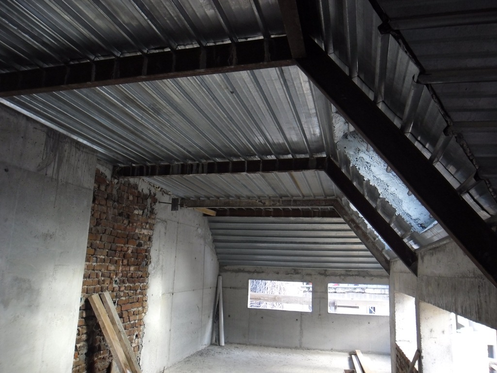

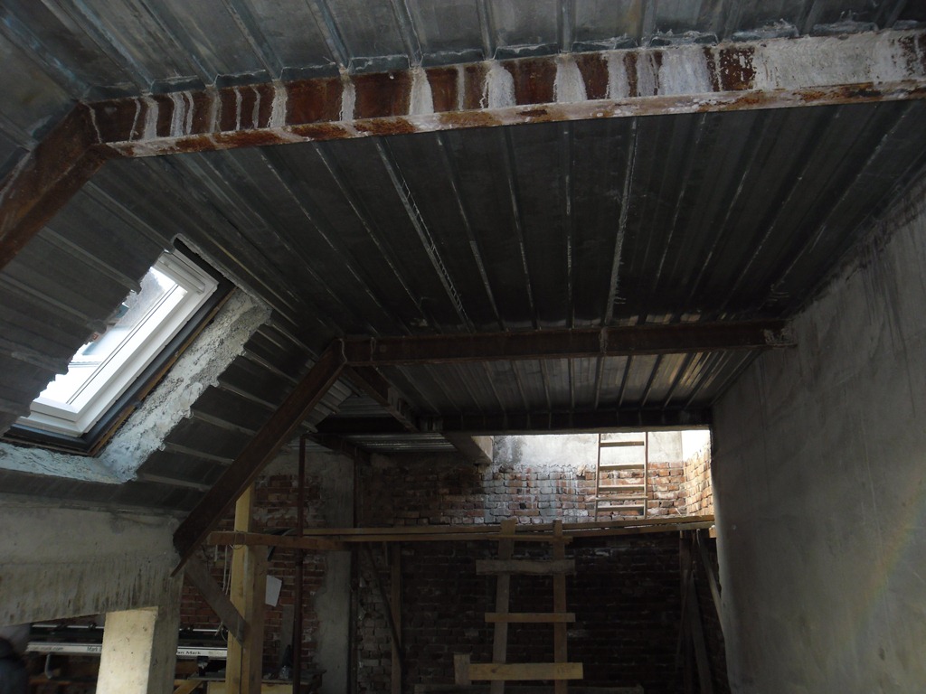

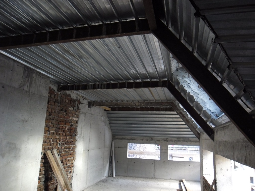

Ето и снимките, които обещах вчера
		tetomaster

Фло написа:Ти кога последно си купил бетон и за колко пари, ако не е тайна?tretre написа:200x20= 4000 лева покрив.Образно,като материали ,с малко фантазия да си представиш,че на този един квадрат за 60 лв може да разположиш един кубик тухли или почти цял кубик бетон.
къщата е 400кв.м.
Остават 40-60 лв./кв.м.
И моля те без фантазии!
		Фло
- Мнения: 918

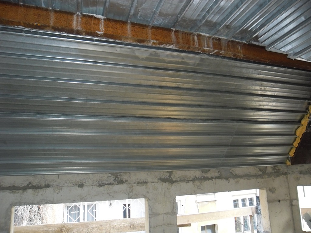

tetomaster ,машалла ,както казват италианците  !Това е ламаринобетон и това обяснявам тука.Само,че аз оставам/не декофрирам/ ребрата и дъските отдолу ,за да се закрепи лесно ватата.

tretre написа:Всеки влязъл поне веднъж в бетонов възел, знае че къща за 50-70 лева кв.м. няма как да направи.Е ,някои не са влизали в бетонов възел и не знаят това дето го казваш и вземат,че я направят тази къща за 70 лв.на квадрат за груб строеж.Даже има сума ти фирми дето не го знаят това нещо и вземат,че оферират груб строеж с труда барабар за 90 лв.на квадрат.Казвам фирми,щото и режийните им са големи ,та 90 лв.ги оправят, и то по традиционната технология и без нискобюджетен проект за какъвто тука говоря и няма кой да чуе.Криза е,нещата далеч не са същите ,както през 2008- 2009-2010.
Престани да заблуждаваш хората, най-вече себе си!
