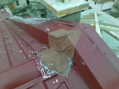

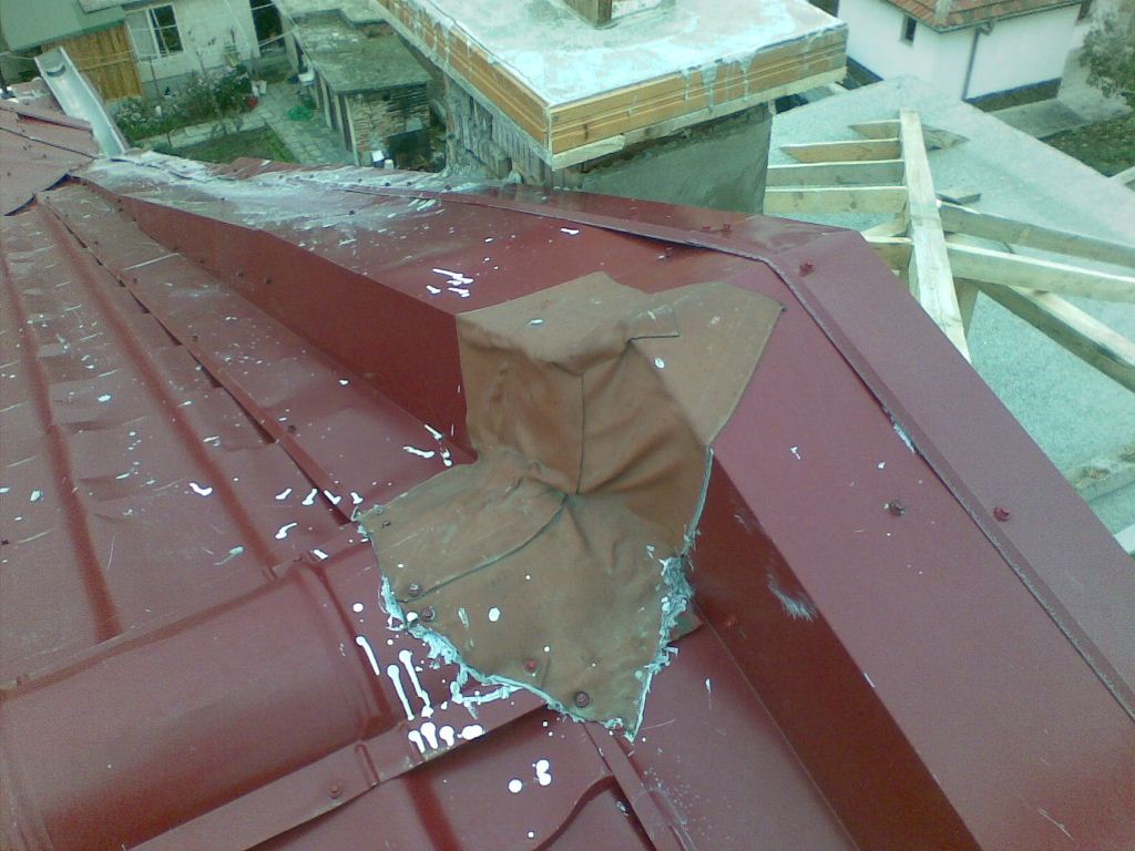

ъгловия завършек или полата или фронтона или билния капак и т .н. Защо ,защото такъв елемент може да изглежда и да функционира толкова зле че ..... и като го питат що така бре ,той разбира се вече ще са му казали къде е сгрешил и той ще се оправдае с тебе "абе аз така исках ама оня чукундур така ми ги направи".

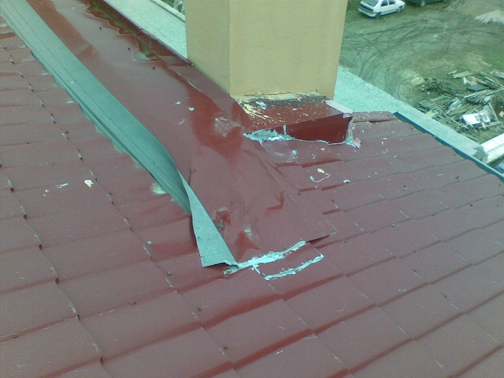

Тези профили по принцип са си стандартни. Всеки производител си ги произвежда сам, за собствената си система.Говорим за нестандартните профили.Откъде накъде аз трябва да знам какво ти трябва, за да довършиш обекта.Затова скицираш си детайла, разгъвката и го поръчваш.А още по-добре е да се разпишеш на скицата. Защото, не ми се вярва клиентите с които работиш, да разбират тези неща
....ъгловия завършек или полата или фронтона или билния капак и т .н
, повечето казват на всичко "улама", на водосточните тръби казват "улук" и т.н. .

Колега ,колкото и да е странно за теб показваш остро непознаване на темата ТЕЗИ ЕЛЕМЕНТИ НЕ СА СТАНДАРТНИ все още в Българи за съжаление .Не знам какво разбираш под стандарт но в примера по надолу е даден стандарта.На всичко отгоре както по горе писах всички и малки и големи процедират като тебе "дай тука някаква скица и ние ще ти го спретнем".
Ако си хаберлия и имаш място на пазара ,си отстояваш в случая европейския стандарт и собствените си стандарти и създаваш собствен каталог от ПОСТОЯНО И НЕИЗМЕННО произвеждани елементи като тези http://www.etermat.com/GM/obkov.pdf да речем ,примера не е реклама ,като всеки български представител може и тези да се изложат.
Та ето това имам предвид ако проектанта има представа от мястото и функцията на всеки елемент и вземе че приложи точни данни за тях в проекта ,след което да проконтролира изпълнителя дали е спазил сътвореното ,нали няма да се налага да ти пращам скица на коляно каква кръпка ми трябва.

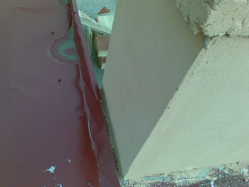

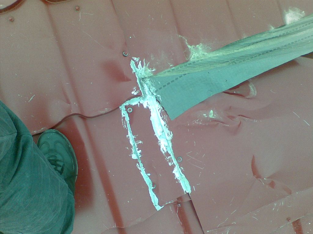

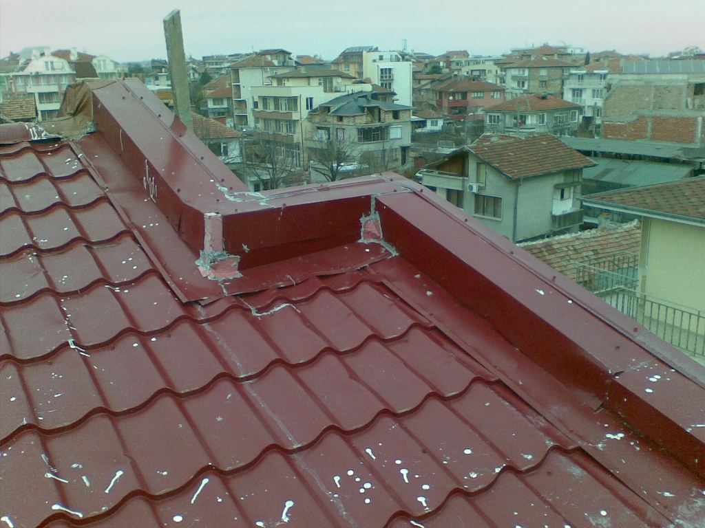

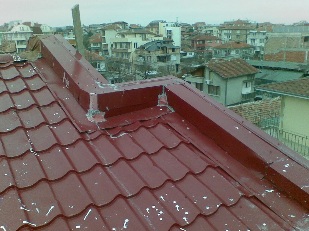

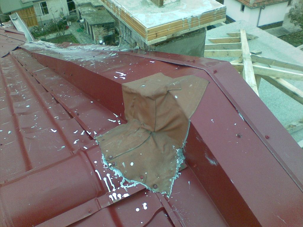

С риск да се повторя.Всеки производител предлага стандартни решения за собствената си система.Това което предлагаш е същото.Това са стандартни решения на италианската фирма.Но производителя не го интересува, дали монтажника е с 2 леви ръце или без грам мозък.Това на снимките (некачествения монтаж) е правено със стандартните профили. А другите снимки показват как се прави с нестандартни профили.
Доколкото следя мненията на Tsilkov и стоманобетоната къща може да е "пасивна".
В подкрепа на моите думи заповядай изпълнение на колеги, които се занимават със същото (имат си линия за профилиране, монтажни бригади).Този покрив е на управителя на тази фирма.(Не очаквайте да ви кажа коя е фирмата.Обекта е в Равда). Другите които четат тази тема да имат едно наум.

Абе дано да е така но аз пак ще ти обърна внимание ,отвори пак PDF дето съм дал и виж въз основа на какво са правени профилите няма "собствената си система",няма италианец няма българин има ISO колега. И у нас вече има еврокодове и .... ама задълбавам май .
С най добри чувства колега tetomaster ако схванеш това с другото нямаме различия ,мен също супер ме дразнят мангалските изпълнения ,само дето лошото качество не се дължи на крайния изпълнител - работника ,а на проектанта и началниците на изпълнителя.
Щото даречем окачени вентилируеми фасади от бонд или етернит примерно,тогава като почнаха да се поставят нито проектантите им беше ясно какво правят нито обучени монтажници имаше и тепърва ще гледаме резултатите от това.
На един работник - кофражист ,какво да му се сърдиш ако си му дал ъглошлайф с диск за бонд да реже канали и да го гъне и накрая го е ос.ал.
Изобщо някой замисля ли се на какви практики сме ставали свидетели - идва фирма Х и си поръчва проект за МОЛ .Кой ще му го направи , имаме опитни проектанти на молове ли ? или опитни изпълнители ? (поне в началото)Избират строител ,които трябва да спретне сградата по ISO , тои бил имал сертификат (голям смях).А работници (даречем регистрирал 2000 работници ,макар че по списъчен състав фирмата наброява 1650 души) сертифицирани дали има а? Естествено че не ,тогава си регистрира учебен център и си ги сертифицира и печели т.н.
