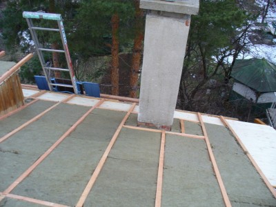

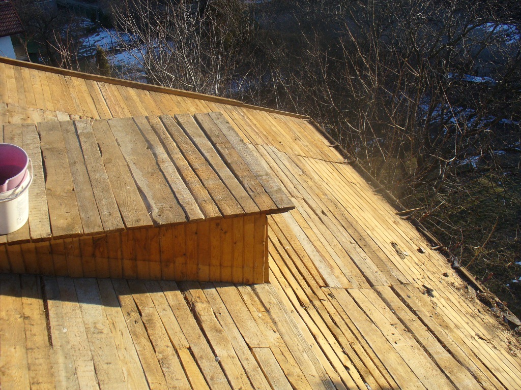

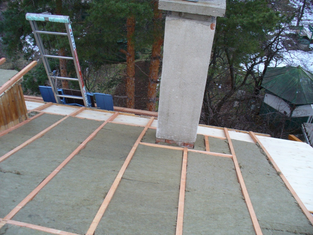

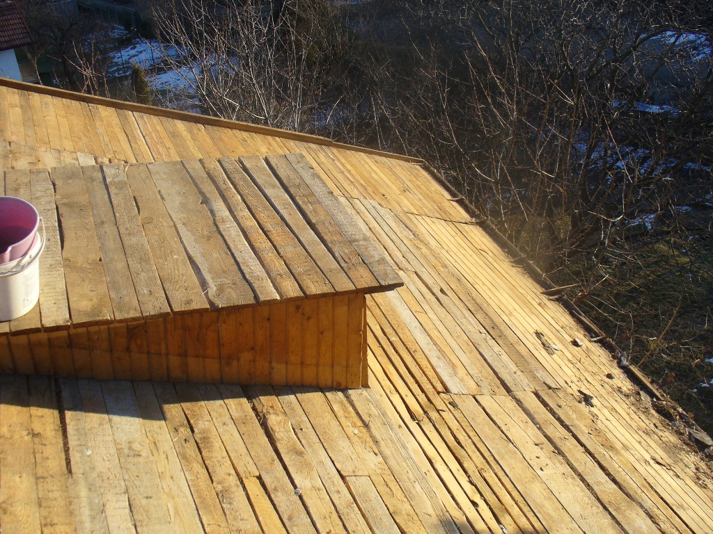

Това е покрива

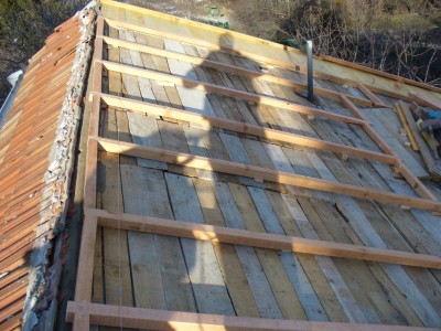

Ние го направихме по следния начин.

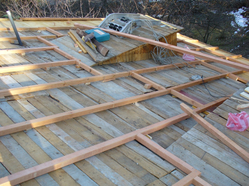

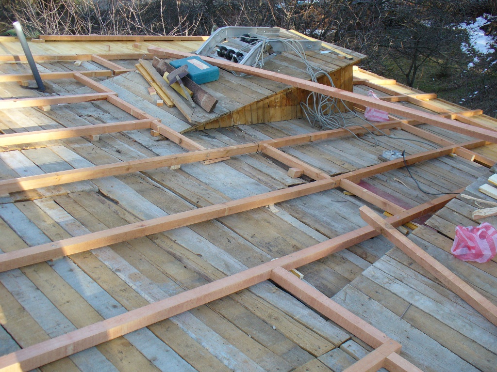

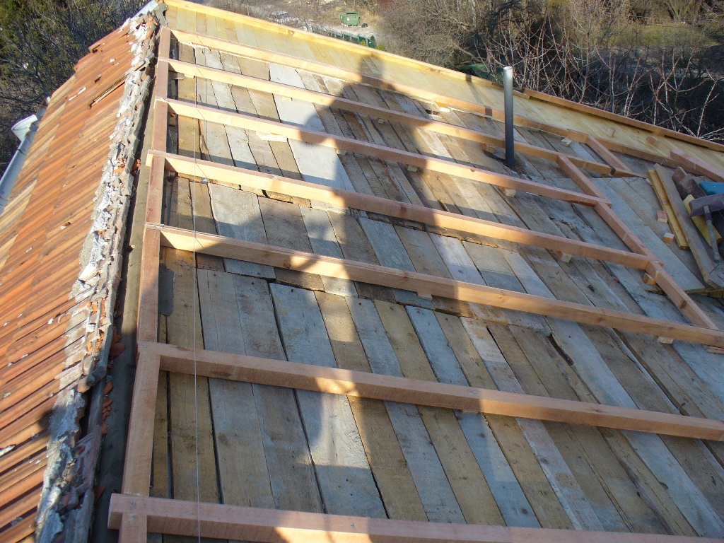

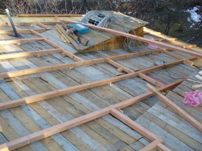

Крайните летви ги сложихме от билото към улука по канап, за да са изпънати без провисвания, "кореми" и други неблагоприятни форми.
След това опънахме канапите през 1,5м от едната страна до другата, отгоре надолу..

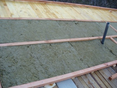

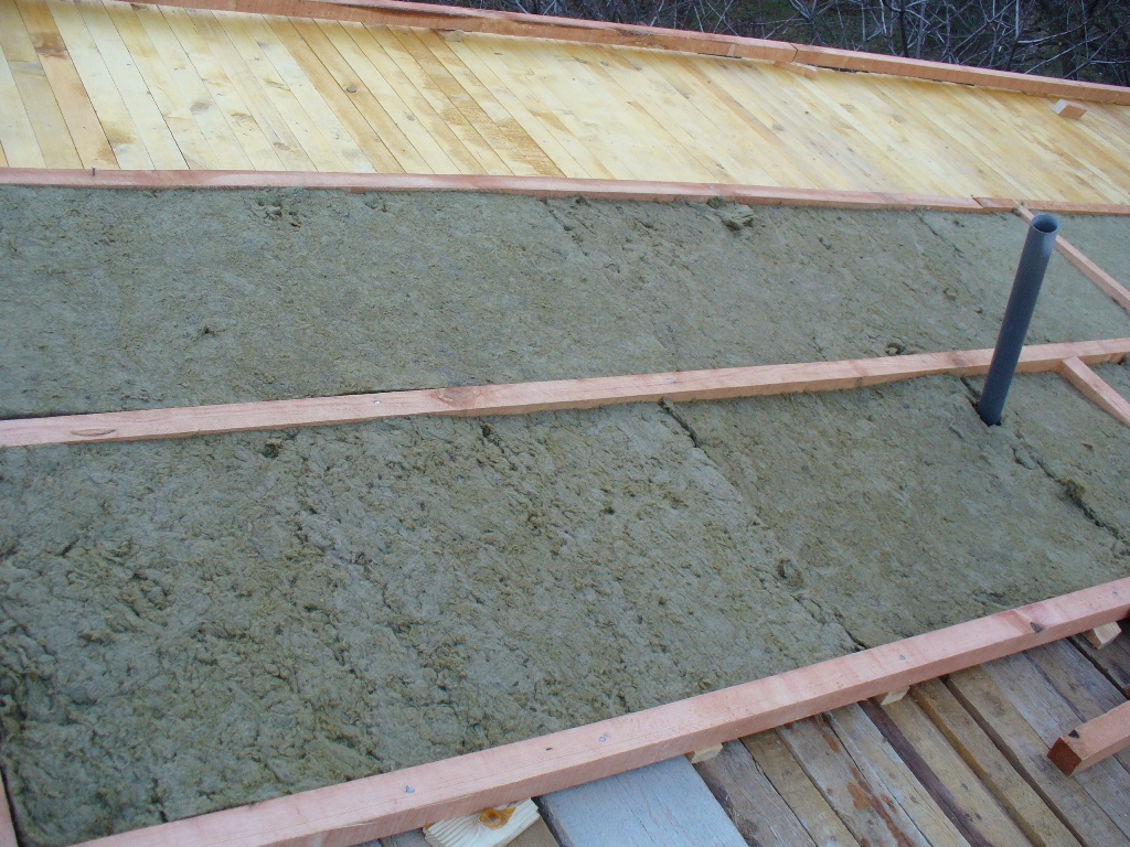

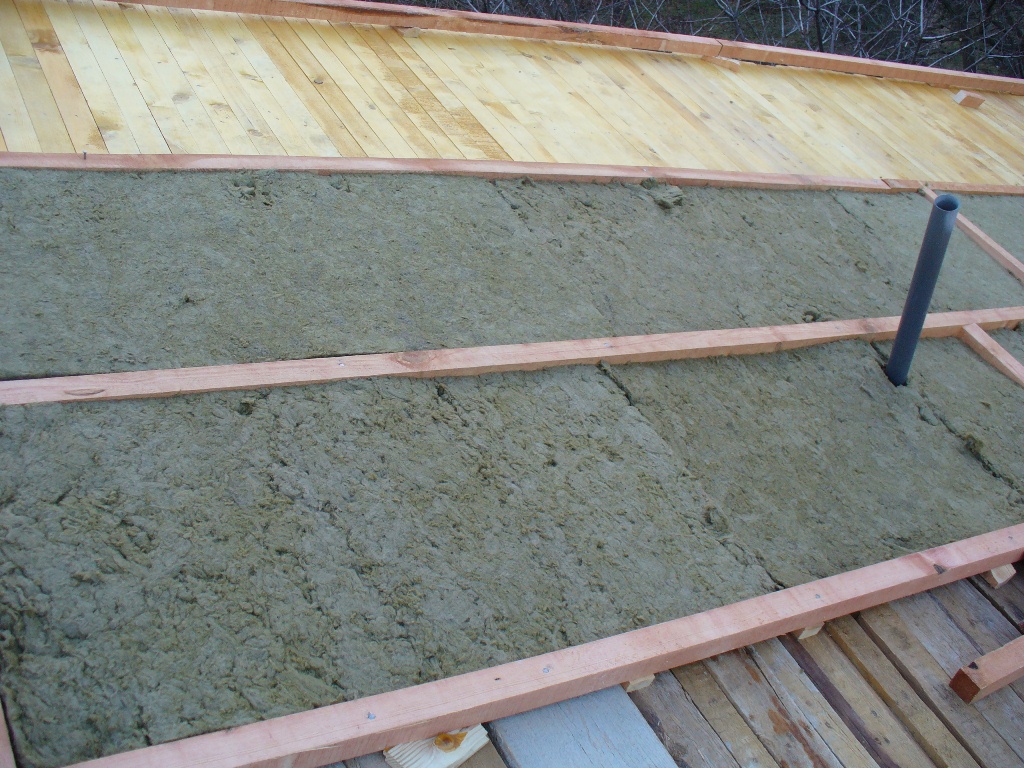

И си редиш летвите по канапа. Хубаво е да ги нивелираш. Полагаш си и топлоизолация.
Другия вариант е малко по-скъп, но е по-бърз.
Монтираш до улука и на билото по една летва 5x5 см. Опъваш канапите през 1,5м, от улука към билото, отляво надясно примерно. Един вид монтираш столици върху плътната дъсчена обшивка. И върху тези столици ковеш летвите.
Така ги ремонтирам аз. По този начин е ремонтиран покрива на община "Чепеларе". След тази зима покрива си е на мястото. :) .

Пусни с канапа диагонали да видиш дали са равни.
svetoslavoff - специалист
Вадим, благодаря за споделеното. За втория вариант за себе си доуточнявам долната и горната летви да са нивелирани за да дойде равнината.
Полезно напомняне от Владо.
Следващ въпрос - за пародифузионното фолио.
Според мен е излишно да покрива и страничните скатове, те са си отвън зидовете. Май не трябва да покрива и страничните зидове. Сиреч да го пусна между ребрата, които са от вътрешната страна на зидовете.
Моля за мнения и препоръки.
Вадим Владимиров - специалист
Ако не сложиш фолио на стрехите, какво ще спечелиш?
