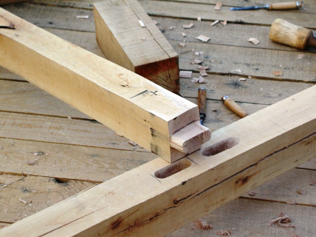

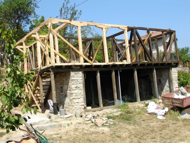

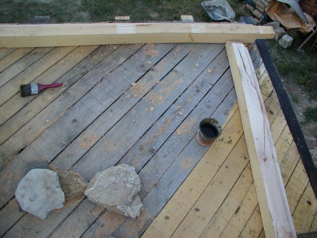

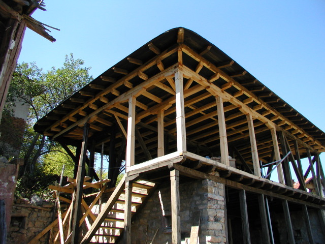

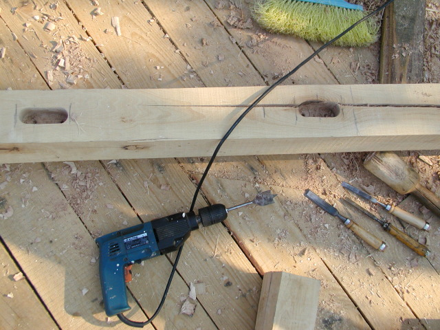

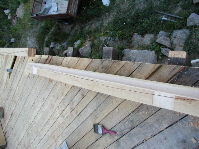

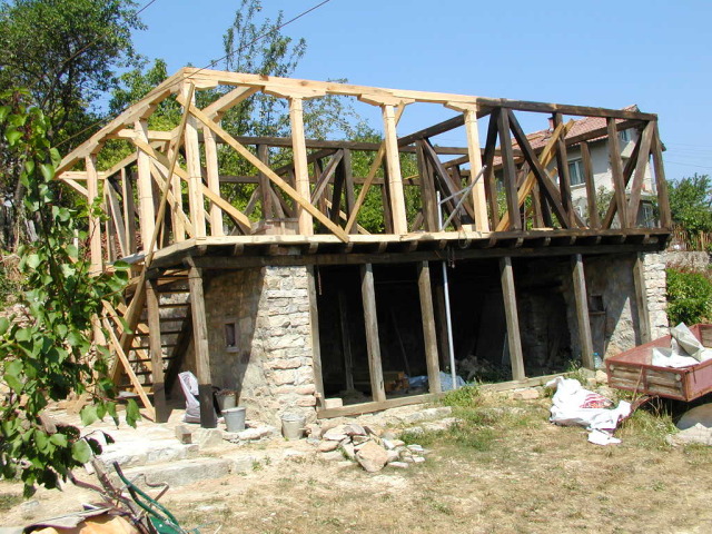

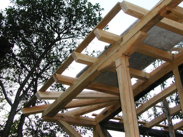

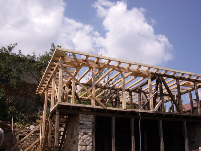

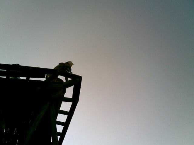

И така, тръгнах нагоре. Първо направих пояса от греди, в-у който ще стъпват вертикалите и паянтите. От долната страна направих фалцове, така че частично да застъпя дюшемето. Сглобките се виждат от снимките. Отново обилно използвах винтове за директен монтаж.
Stefan2000 - специалист
И още.

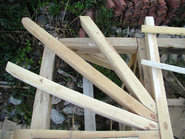

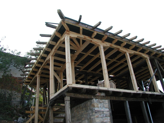

Все пак не всички сглобки са правени по този начин, а само на местата където няма как да се направи без сглобка. Там където напречните и диагоналните греди от таванния гредоред са легнали в-у греди от рамките на стените, прикрепвах само с винтове за директен монтаж, отново :cool:

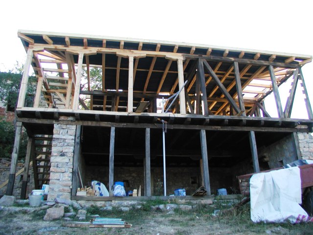

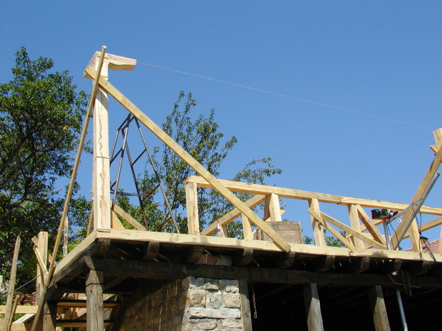

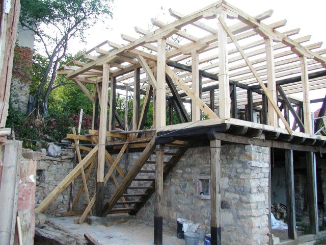

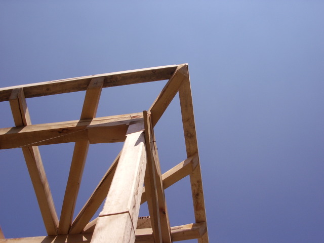

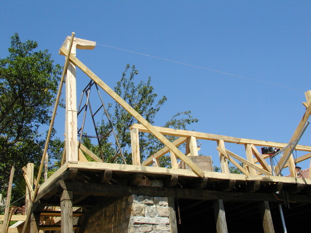

Междувремнно, докато се занимавах с разните му там сглобки и фалцове, пуснах помощника ми да направи малко плочник около стълбата и едно малко, технологично скеле. Виждат се на последната снимка. Вижда се и 4-метровата колона, която изправихме(3ма души). Отдолу има дупки в гредата и в камъка, в които е поставен фиксиращ железен щифт. Мисля, по натаък да сложа и укрепващ железен прът(шпилка), м-у колоната и стената, някъде по средата, са да се намалят вероятностите за деформация, поне в едната посока.

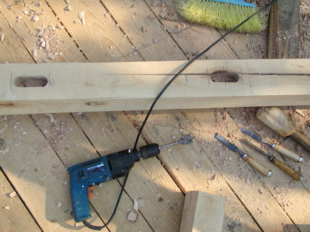

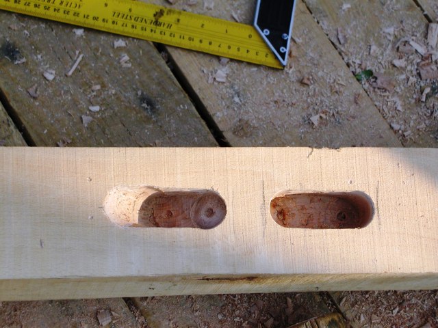

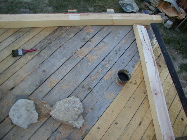

Да те питам,тия бързомонтажните винтове са за бетон не пукат ли дърото ,не е толкоз сухо,разпробиваш или?

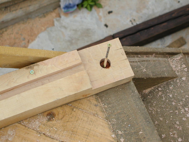

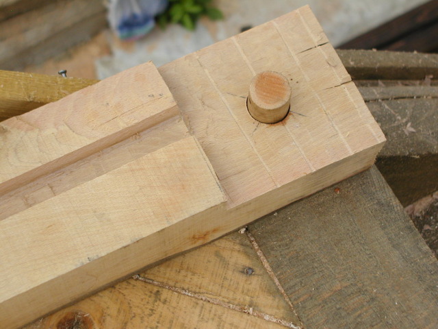

Да, налага се разпробиване. Винтовете са Ф8 на 200. Разпробивам с Ф6, а не 6,5 както е за бетон. Но нещо повече. Предварително съм изтънил, на струг, втората половина на голяма част от винтовете, така че да е свободна в прикрепваната греда, и да се получи гарантирано притягане.
Понеже бука е много твърд, разпробивам и за пироните 20 и 16см. Иначе няма забиване. По-къси и тинки обаче се забиват.

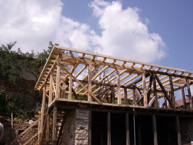

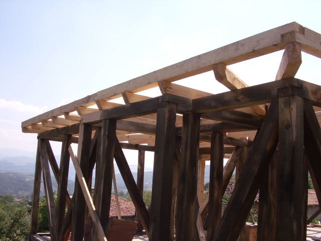

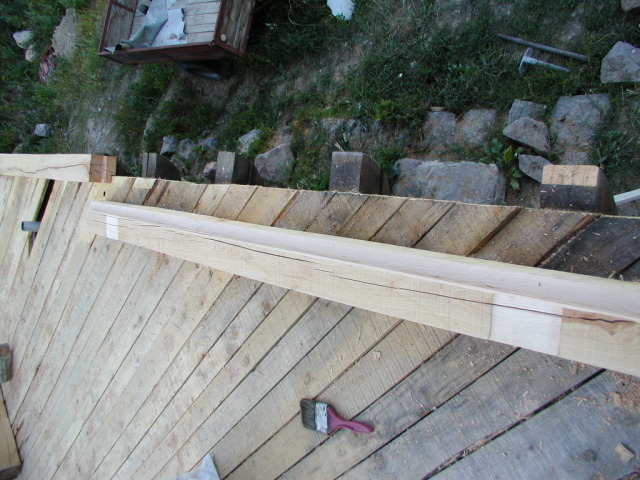

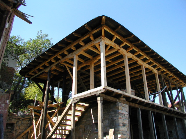

Така, тук вече се вижда челната столица. Тя и целия покрив се изпълняват от иглолистна дървесина. Следва наковаване на каратавана. Челните междини м-у гредите на хоризонталния гредоред и следд това тези м-у ребрата се запълват с челни дъсчици и още нещо...
Последна промяна от Stefan2000(стар) на пет сеп 21, 2012 8:18 am, променено общо 1 път.

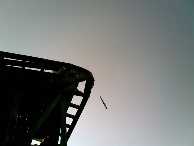

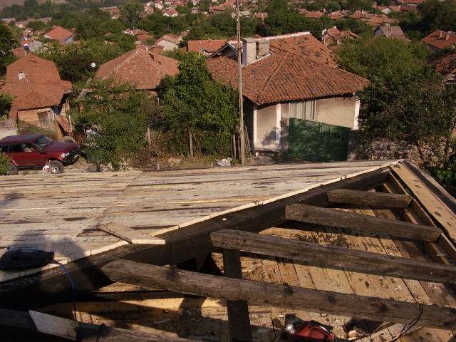

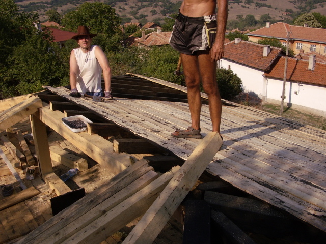

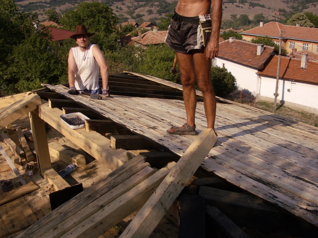

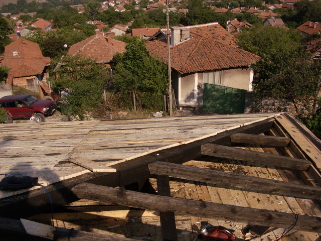

Самия покрив е с наклон около 18 градуса. Билната столица и маите са 14/14 греди. Маите са наставни по средата. Стъпаловидна сглобка както по другите места, укрепена с по 2 1-метрови дъски отстрани. Беше интерсно, но нямам снимков материал от точно този момент, защото главата ми пушеше и не ми беше до снимане. При разполагане на билото и маите ми помаха брат ми и един приятел. Байото беше неадекватен за тая работа. Заданието се усложняваше и от това, че бях решил да правя стрехата със закръглени ъгли. За целта маите трябваше съответно да са скъсени. След това вече беше по-лесно, ребрата ги ковах с байото. Има и средна столица. Подпряна е на греда успоредна на нея, която минава по всички греди от таванния гредоред. За по-равномерно разпределяне на тежеста.
Да, и всичко се маже с отработило дизелово масло.

Като лаик вероятно греша, но тази дългата дърв колона от долния край на стълбището до покрива като гледам и слънце я пече, и дъжд ще я вали, дали има опасност от изкълчване?(или ако има по-точен техн.термин)

Този ъгъл, до дългата колона, дето е подпрян само с паянта и мен нещоме притеснява...
Да не вземе да провисне след време...
radius - майстор
Някой знае ли при реденето на турски керемиди по традиционния начин (на 2-3 ката), колко кг/кв.м. се получават. Този ъгъл ще стане доста тежък и дългата подпора ще иска да се изкриви.
Все още не съм теглил колко тежи 1 керемида, че нямам кантар.
В зависимост от гъстотата на подреждането, на квадратен метър отиват някъде около 30бр.
Точната стойност на товара може да се изчисли, но силите на натоварване е по-трудно да се изчислят, тъй като в този ъгъл имаме конзолно натоварване. Конфигурацията е приблизително следната. От високата колона назад до ъгъла където подпира паянтата(гергелека) са около 1,60м. От там назад има и стреха 0,8м. В другата посока, навън, еркера + стрхата са 2м. като опорната точка на гергелека е на около 1м. от стената, под 45 градуса. Значи остава да виси конзолно около метър. Грегелека е 12/12. Хоризонталата и колоната м-у които е запънат са 14/14. Евнтуалното слабо място според мен е колоната. Ако тежеста действително дойде в повече, гергелека ще се стреми да я огъне навътре. Може би ще трябва да взема мерки, тази хоризонтална сила да я предам надясно към Голямата ъглова паянта и евентуално към следващата вертикална греда.
Колкото до 4метровата колона, от такава тежест едва ли ще се изкълчи. Но ако започне деформация просто защото дървото си е жив материал, то вече вероятноста нараства. Заради това и споменах че ми минава идеята да я прихвана с железен прът към стената. Другото характерно за материала са надлъжните пукнатини. Специално за нея си мислех, дали да не я пристегна с някоя и друга желязна скоба, там където е започнала да се пука.
