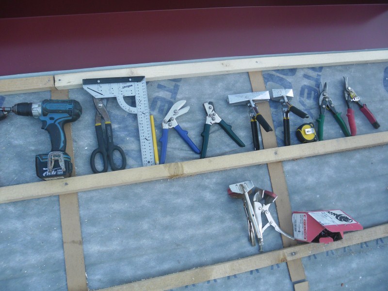

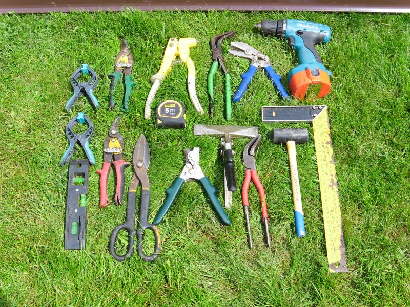

Дайте някакъв линк или адрес в Пловдив за тенекеджийски инструменти!
Конкретно ще ми трябва един инструмент като клещи, който захваща около 10см ламарина наведнъж за да я огъне. Не че не мога да си заваря две шини за някои клещи или чираци , но ще е по-добре да си купя "истински " за да не си губя времето и нервите
ПП нещо такова
ПП нещо такова

Май е по-добре да си направиш - на стари непотребни по-големички клещи завари две планки или парчета винкел и си готов - виждал съм тенекиджии да ползват подобни - вършеха им работа .
EDIT:
И ти си ги намерил ....Май не съм виждал тенекеджии да работят с купени подобни - все с правени от тях или ковачи....
Другия вариант - за по-дълги прави огъвки - върху талпа , като нивото на огъвка е на ръбът й и бой с гумен чук по свободната част ....
Само това открих и то е безценно
EDIT:

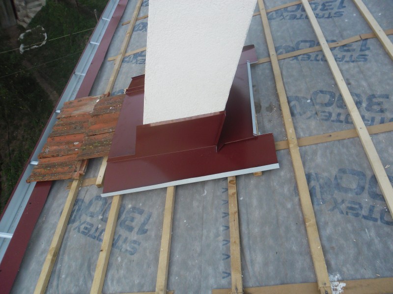

Вадим Владимиров написа:И между другото преди 3 дни обшивах комини за обикновени керемиди.Ако има желаещи, мога да отворя една тема с коментар стъпка по стъпка.Пусни
Вадим Владимиров
- Мнения: 976
Ок! Пускам готовия вариант да прецениш дали е същото. Тани, малко страним от основната тема, но доколкото разбрах и ти ще имаш комин, така че много или малко ще помагаме.
