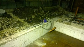

Плочките съм сменил, ама като за без пари плочки, толкова :lol:
Освен това тия бетонните ,които ги продават сега след първата зима ще се прецакат отгоре, така че, какъв е смисъла?

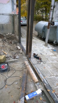

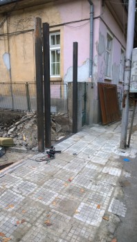

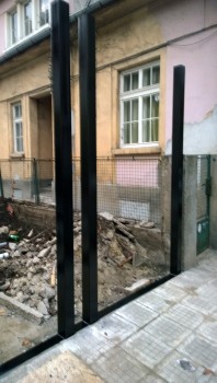

Тъкмо започнаха да ми стават заварките, че не бях хващал електрожен 5 години, и я заварих наобратно :lol: Егаси келеша :butthead:
Фитилчо - майстор

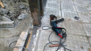

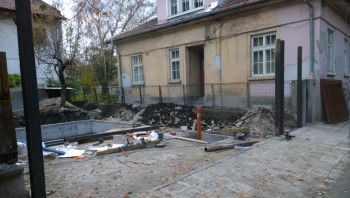

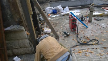

Днеска се подерза ми се чини...
Кроене на матрял,нивилиране , заваряване(на аргон :shock: ), жулене със телена четка, боядисване
Изображение Изображение Изображение Изображение Изображение Изображение

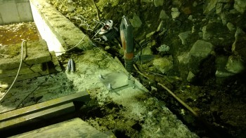

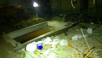

Понеже все след 18 часа мога да бачкам направо монтирах лампи на обекта :lol:

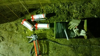

Дупча за планките з аконструкцията:
Издухваме с тази хубавиня, за да може утре да сложа Фишер двукомпонентно и д амонтирам шпиплките завинаги :)
Фитилчо - майстор

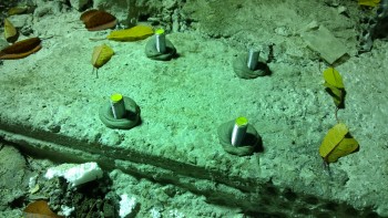

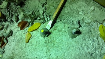

Допробих днес докрай :roll: , издуФах всичко още веднъж, където се наложи прокарах пак с перфоратора за да излезе останалата на дъното набита прах, за да имам дълбочина.
Подготвих нужното и разпределих шпилките по наблизо, за да мина само с един смесващ накрайник.

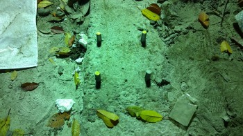

Напълних дупките с двикомпонентен цимент и "Навих" вътре шпилките:
Изчах да изсъхне малко и докато е още лесно изчуках остатъка от матрЯла:

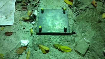

Планката :
Толкова за днес :goodman:
Равносметка за Fisher-a : 32 броя шпилки , дупки Ф18 дълбоки 200 мм - изразходих 3,5 флакона Фишер :razz:

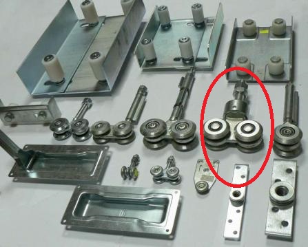

Отделно вкарахме и стоманени въжета с обтегачи на Х отзад, че едното крило ще е към 150 кг :lol: с толкова матрял :mrgreen:
Апропо колеги, откъде да намеря ролки(с 4 лагера/ролки) ама да са закрепени на въртяща се ос :razz:
Такива:
