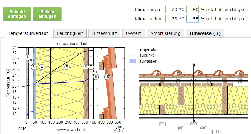

Tsilkov написа:Найлона също е паробариера , но има недостатъци: лесно се къса , трудно се лепи по снадките с тиксо и силикон (това май е най-големия минус) и не се продава на широки парчета. По-добре дай 1-3 лв./м2 и си вземи истинска пароизолация.ааа, да, аз просто сложих найлона в калкулатора, за да проверя нещата как изглеждат, не че ще слягам найлон наистина, незнам в калкулатора кои са пароизолациите (засега)
Vario-то за нашия сравнително сух климат не му виждам смисъла. Ти ако цяла зима ватата ще ти е мокра и ще чакаш лятото да се изсуши, то за каква ти е ползата от нея.

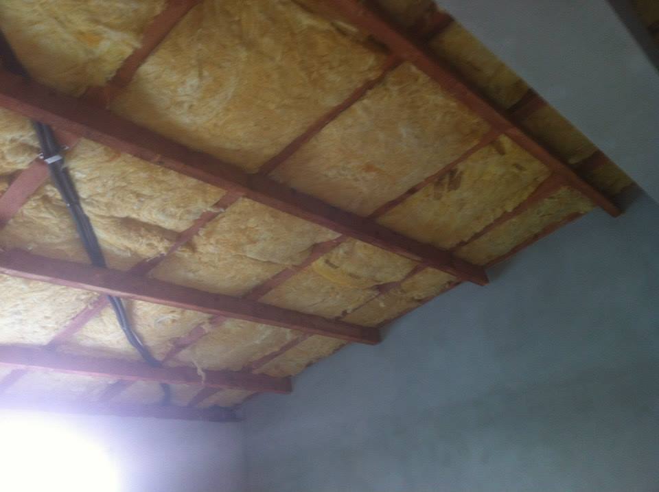

Долния ред греди под основните го обърни на 90 градуса за да намалиш термомоста и да "вкоравиш" конструкцията.
Ето така:
Проблема, който боря, е мокрене през лятото. Ако вътре има климатик, тогава посоката на парата се обръща и тръгва към вътрешността. Не ми е ясно ще може ли да изсъхва при този вариант. Малко странно звучи, лятото на 35 С да не може да изсъхне, но конденз определено може да се получи. Като дам 33С навън при леко по-влажен въздух отколкото е вътре:
Иначе за скарата с контралетви, не мога да видя картинката, но се досещам да я размина на 90 градуса с основните ребра.
