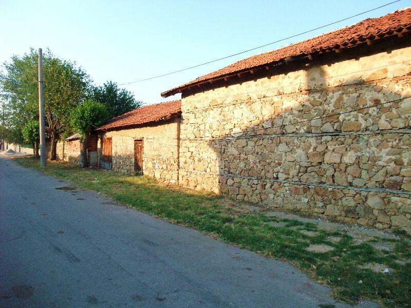

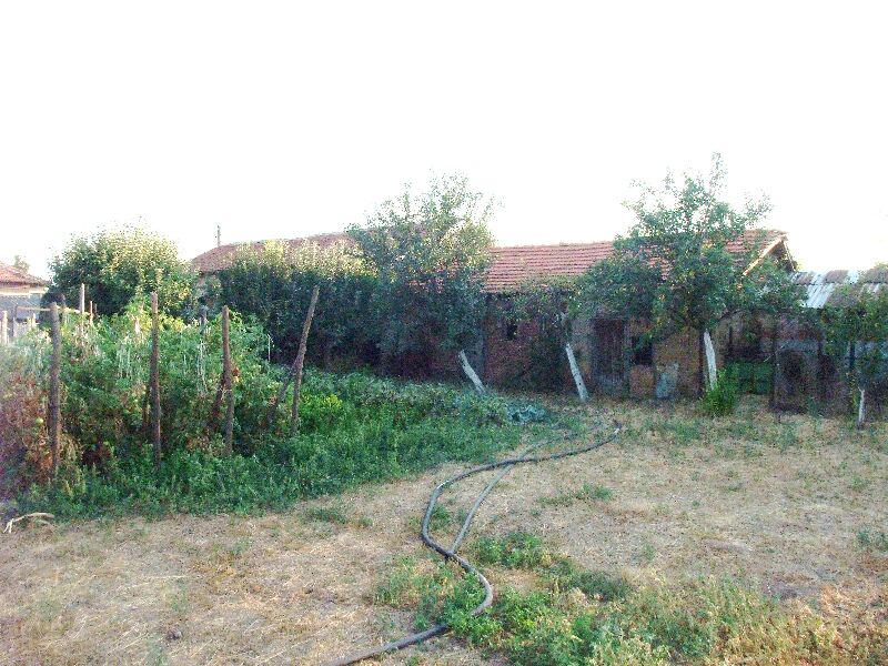

Имам още параметри на плевняка но нещо май не са ги измерили вярно :?
От края на зида,до билото 1.50м
Растояние м-до дървените трегери 1,15м но на мен ми се струва ,че това са на средните два,защото те са видно по-високи.Значи на другите два остава по 75см.

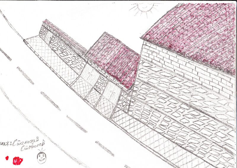

Колеги,провокиран от един пост на един колега/ка,започна да зрее в мен една идея.
Примерно:
Махам дългата стена към двора.
Наливам плоча на 2.60м.
Надграждам до пълен горен етаж.
Покрива 4-скатен,,, матерял имам и от една друга стара къща дето е за събаряне.
Така сега и идеята:
Да стане комбинация м-до стар и нов стил :камък и+фасадни тухли.
След изливане на плочата ,прозорците и т.н други елементи смятам да градя с ютонг,после изолация и фасадни тухли(тия дето се правят с фугички)като пак ще слагам на същото равнище от дървените трегери само,че за декорация.Надграждането на етажа ще се направи с матеряли кавито каже конструктора,но от вън ще ги облицовам пак с фасадните тухлички.С камъка който падне от стената ще доградя гаража от външния край и стената.И там горните няколко реда ще се изградят от тухли.На стената тухлите ще са на дълго един ред,така от вътрешния край ще се образува дулап а с дървени греди ще се направи покривчето.
Как мислите,дали ще стане добре :?
От тия всичките планчета, най важно за нас е да направим грубия строеж.Тоест да излеем плочата и да направим покрива.Другите работи смятам да си ги правя сам или поне с активно участие от моя страна.Бюджета ни е ограничен 10-15 000лв. за грубия строеж.После каквото капне,ще го мяткаме там.

На мен много ми харесва - ще стане супер!!!
Само един съвет от патило - като зимаш декоративните тухлички и камъни, задължително взимаш мостри и ги носиш на място и гледаш там как се връзва със стария камък, че иначе може да стане оле-мале :wink:, но проекта ми допада много. Само че ако махаш дългата стена, за какво са ти тухли за надграждането - ще имаш камък в излишък дори :?
П.п. Тоя последния план кърти тротоари направо :lol: :lol: :lol: направо е трепач!!! И ако си мислиш, че го казвам с насмешка - мн бъркаш - нечовешки е! Аз лично на твое място като стане къщата бих си го сложил на стената в рамка :)

На мен ли така ми се струва, или най-горният ред зидария изглежда по-различен от останалите :?
mim - специалист
а защо зазиждаш с тухли стената към двора, която събаряш
аз си мисля, че вместо да отваряш прозорци в стената към улицата, може цялата стена, която събаряш към двора да замениш с... дървена дограма тип френски прозорци, от долу до горе
за съжаление не знам какво е изложението и дълбоко се надявам улицата да е север или поне всичко друго но не и юг

Хайде и аз да предложа нещо,т.е. аз как бих преработил.
Махаш дългата стена към двора,правиш 8 вътрешни колони-по 4 на всяка дълга стена,лееш плоча на нормална височина.На втория етаж стават 3 спални със собствени санитарни възли ако искаш.На първия етаж голямо помещение за ядене и пиене с дълги маси и бели покривки :-D ,камина задължително,килер и други сервизни помещения.Аз дългата стената откъм улицата не бих пипал(нито свалял,нито надграждал каквото и да било),просто стената на спалните там ще бъде по-ниска.Откъм фасадната стена(дългата вътрешна стена) може да се направи страхотен чардак по цялата дължина.Втория етаж откъм фасадата ще е с нормална височина,двускатен покрив.Стълбите може да са вътрешни,но аз бих ги направил външни към чардака и от там да се влиза във всяка спалня.Като резервен вариант може да си спретнеш и една ква да е спалничка на първия етаж :-D .За аварийни нужди де.
Всички прозорци естествено ще бъдат откъм фасадата.
И никакви тухли,итонг и т.н.,фасадната стена ще се прави от сваления зид.
Всичко това може да стане ако изложението го позволява,а мисля че то е север североизток.
П.П. Това ми беше идеята-да правя къща за гости в Балкана.

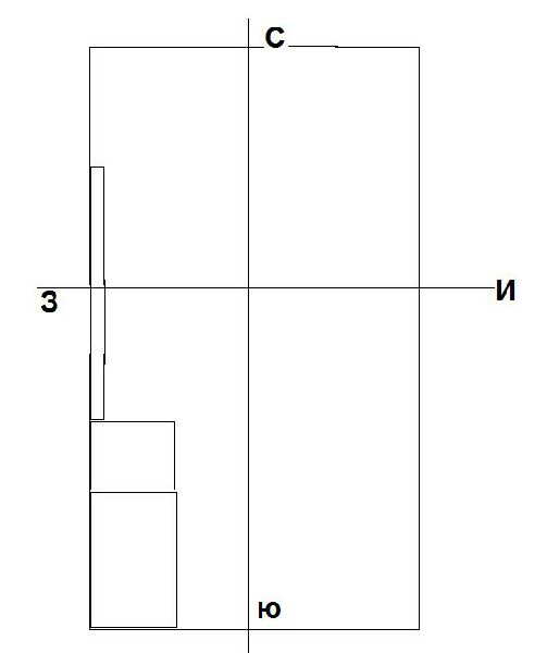

Станислав, я дай ако обичаш един план с улицата, двора и положението на плевнята вътре, като означиш и посоките. Чак ти завиждам какво може да постигнеш с малко време и доста пари :lol:

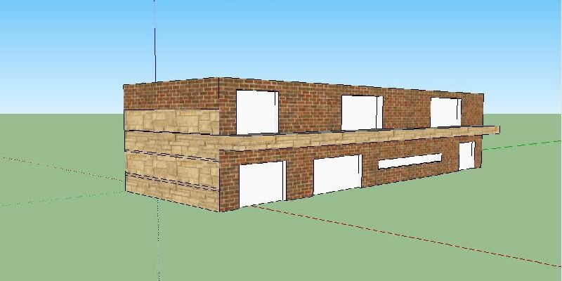

Мисля по твоя проект :? ще се опитам да го начертая в 3-D.
Това са посоките и от към двора.
mim - специалист
дръпни картинката от тук в пдф формат http://mim.cult.bg/other/plevnia.pdf
ето и малко писмено обяснение на идеята ми:
махаш стената от към двора, укрепваш и т.н. аз не съм нито архитект, нито инженер, само давам вредни идеи :)
не надстрояваш нищо :-D и не копаеш нищо, използвала съм твоите размери в мащаб
само твоят си камък и дърво
строиш вътре полуетаж на гредоред и преградни стени
вещото лице ще каже кое как и защо там трябва да е носещо и колко и защо колони ще трябват и дали не можеш да минеш само с дървения
мисля че гредоредът може да се захване безпроблемно в тази дебела каменна стена и да легне и на новите
на първия етаж: гараж, дневна, 1 спалня и баня
на втория полуетаж с "тераса" върху гаража идва спалня, върху банята - тоалетна, върху спалнята от 1 етаж друга спалня, съответно всичко е със скосявания (написала съм основните размери)
около тоалетната сигурно може да се измисли и по-добре, сега и други неща ми хрумват, но... даже да не се бута цялата предна стена, но това за друг епизод
и 1 камина за разкош, че нали ще е къща за релакс и удоволствие :-D
внимание! картинката е само моя идея и не е задължаваща, а конструктивно е тотално грешна :-D
моля не използвайте това вкъщи :-D
п.п. и както бях писала, предната страна с една хубава дървена дограма, не с този голям джам от картинката, ама не ми се рисуваше повече
