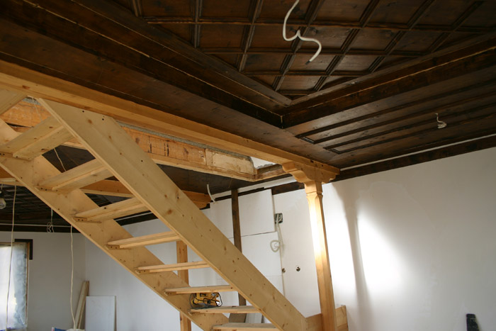

argonavt - специалист
Илияне , не е само да сложиш 4 летвички. Има един куп други неща. Имай в предвид , че 14/14 е едно от най-големите сечения . По-малките как ще ги направиш, примерно 7/7 ?
За бетона - има "Норми за проектиране на бетонови и стоманобетонови конструкции". При по-малките сечения от 25/25 има проблем с бетонирането. Като се изпълняват подобни сечения има проблем - да останат кухини в тях. Иначе , минималната дебелина на шайби е 14 см.
С две думи - идеята ми е , че дървената конструкция е доста по-финна и ненатрапчива.
Ето и една снимка отвътре на колона с капител. Направата на такова нещо от стоманобетон за мен е самоцел.

Илиян Илиев™ - майстор
Не казвам, че това което може да се направи от дърво може да се излее и от бетон.
Просто казах, че е много лесно да се "избяга от квадратното сечение".
п.п. Аре стига с тоя бетон, че развалихме приятната тема. Наблягайте на снимки и пояснения. :wink:

Та ... argonavt: прав си наистина, че дървените колони са много по-елегантни. Разгледах детайлирано твоите снимки и две мнения по въпроса няма. :2thumbs:
