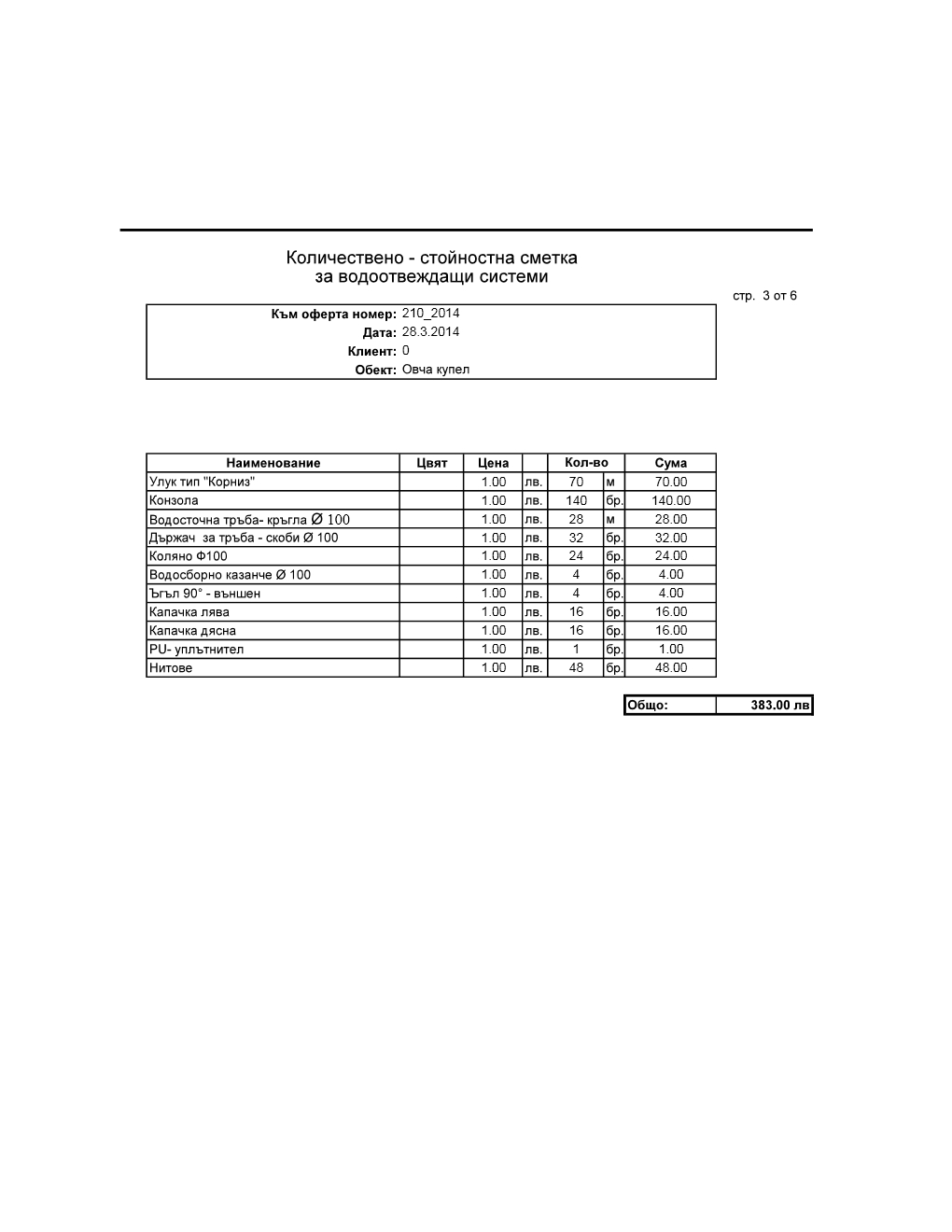

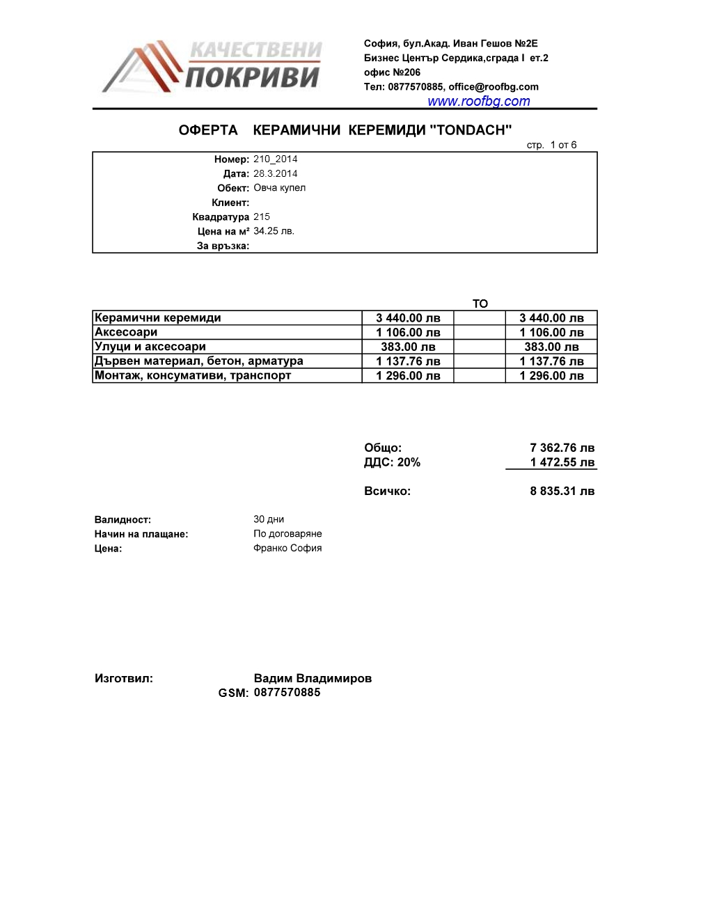

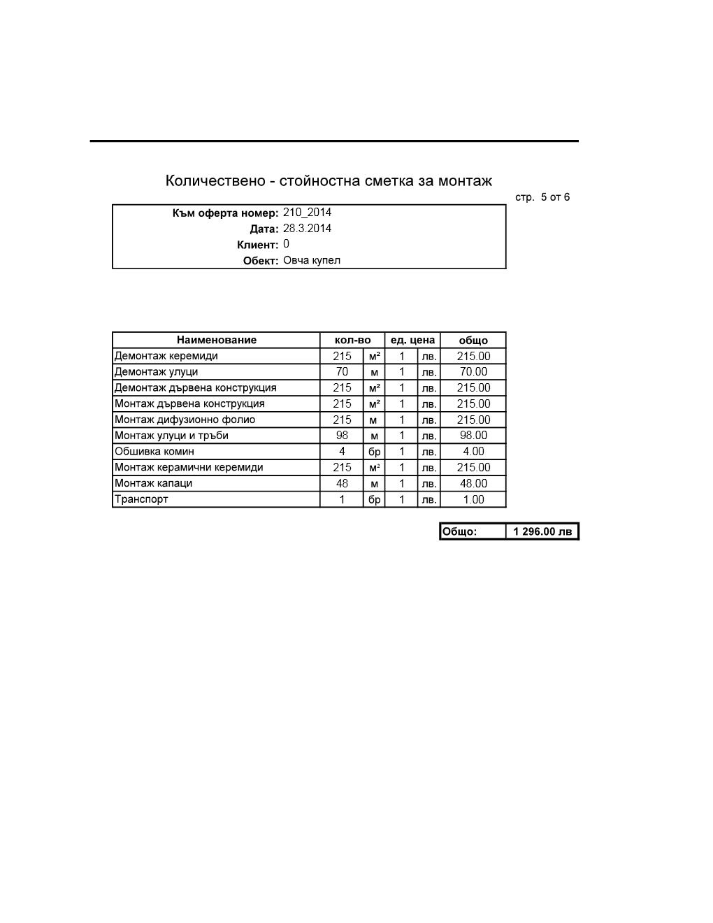

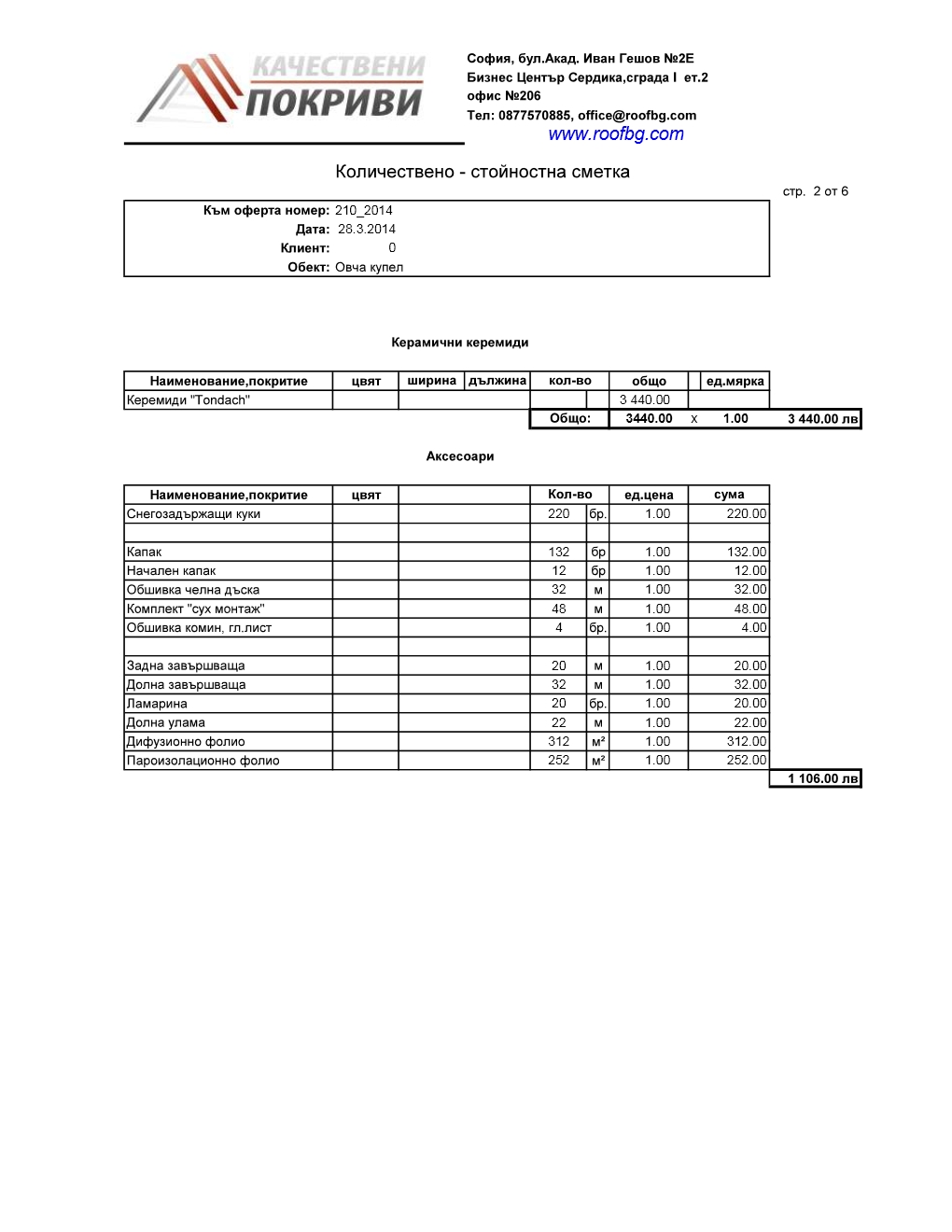

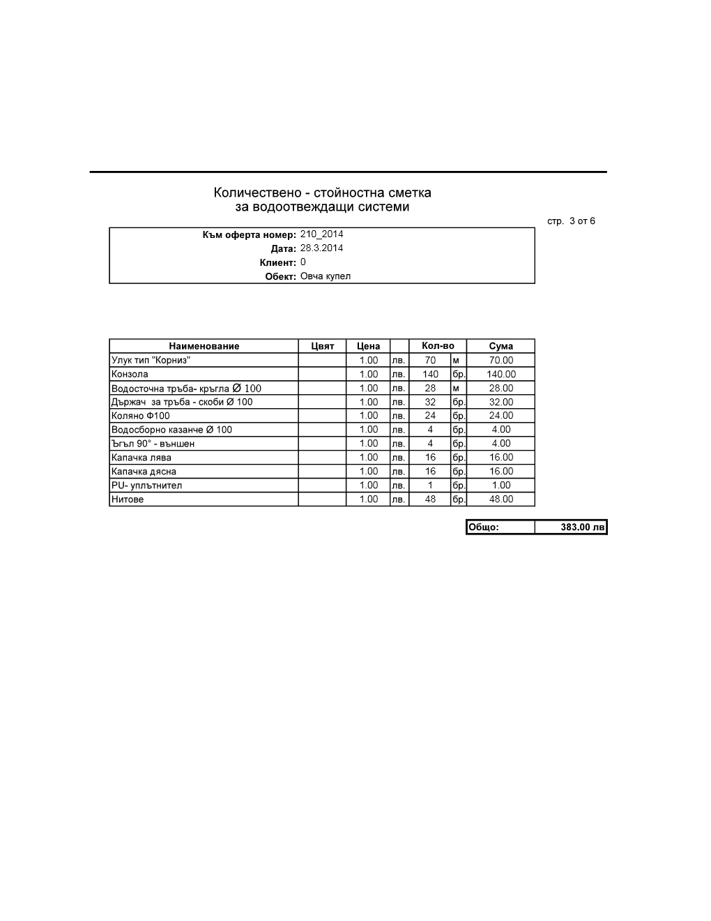

Вадим Владимиров - специалист

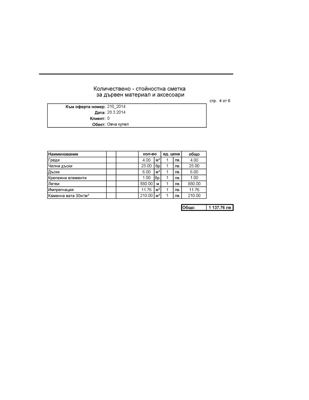

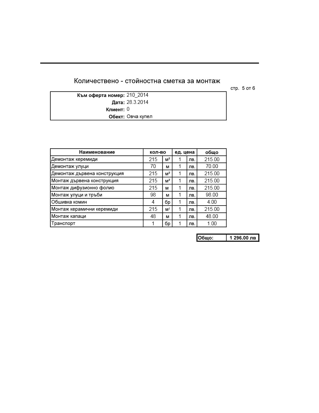

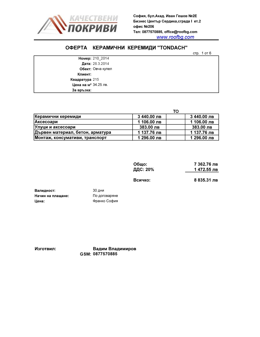

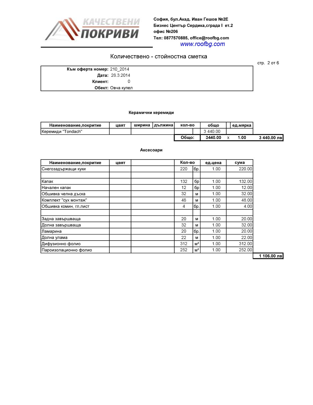

1. Зидарията е в кубици? Редно ли е?
2. Дървената конструкция се смята на м2. Тези 5 м3 какво представляват. Столици, колони, ребра, ламперия или дюшаме за стрехата, летви. Гледайки тази точка мога да ти кажа, че ползват КСС от някой друг проект. При теб сменят цифрите.
3. Обшивката около комините ти е 5м2. или 2 гладки листа с размери 1,25/2.
4. Снегозадържащите куки трябва да са на 2 реда минимум.
2. Керемидите се продават на брой. Липсва обшивката на челната дъска(по наклона). Ако е без нея трябва да има леви и десни керемиди(завършващи).
Прилагам ти една моя бланка, за да си направиш изводи какво да питаш.
muhtarov - специалист
Тези оферти нещо не мога да ги осмисля обаче :?
едно, че не му е мястото тука :?
няма такива цени, по 1лв всичко :?
или просто ги показваш като бланка/структура, опис на СМРта :?
schuldiner - майстор
Често като се колебаеш битумни или керамични керемиди, пропускат летвите (както и скъпите аксесоари), да излезе покривът по-евтин по оферта. Ако сам си го искал с Тондах, значи е случаен пропуск. Нали скарата не е включена в "полагане на керемиди"?
Конструкция се смята в квадратни метри по наклона. Между дървени греди 10х10 и 12х12 има 44% разлика в обема, каквато разлика в труда няма. Не би трябвало да има разлика и при различни височини на подпокривнто - трудът е на база брой манипулации, а този брой е относително еднакъв. По-сложни елементи могат да се договарят по отделно или с коефициент по логиката много труд малко материал. Но пак не на кубик.
Дъсчена обшивка ОСБ... мда, на небрежно копирано прилича, щото е непростима грешка за строител.

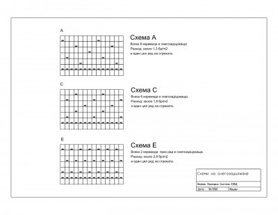

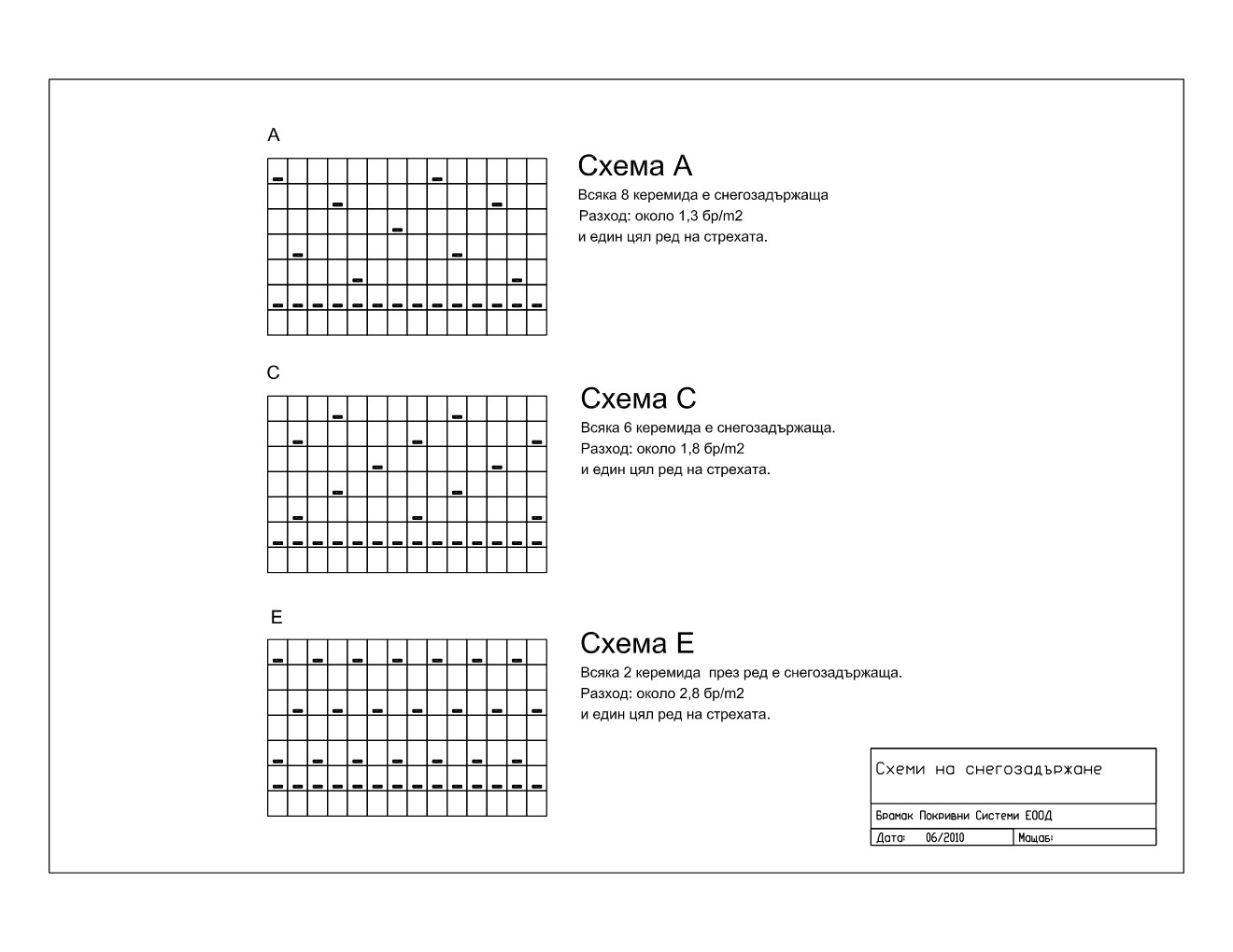

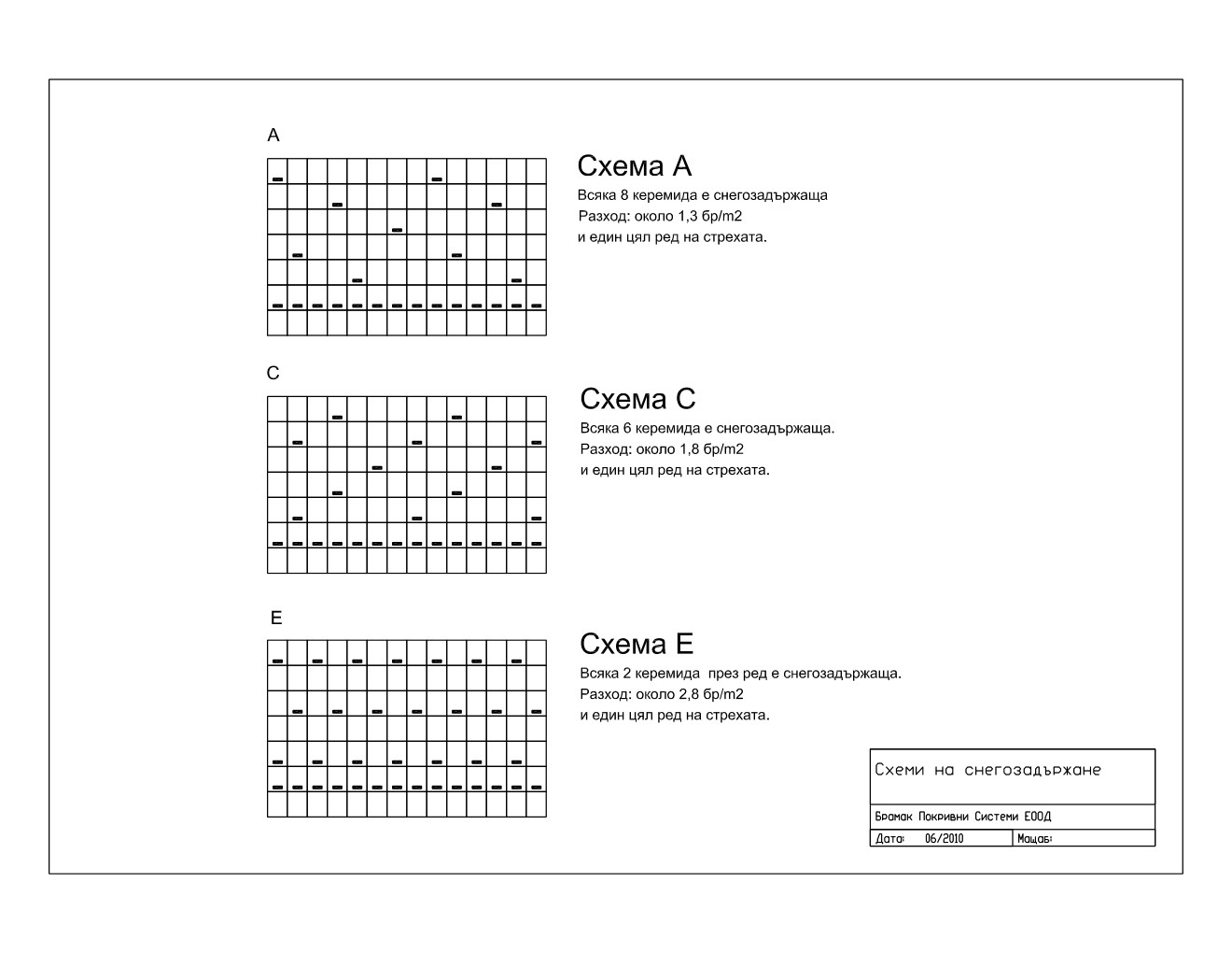

Ами не съм плащал на никой да ми направи количествено стойностна сметка. Покрива ми е двускатен с 45% наклон. Ската по дължина е около 12м. А ширината на единия скат е около 7м. Другия е малко неправилен (не е разчупен, а поизрязан) (ако ме разбрахте) Колко снегозадържащи куки е хубаво да имам т.е. колко бр. вървят на линеен метър на ред?
stenmark - специалист
Вадим Владимиров написа:
muhtarov написа:
Това е просто пример. Може и още по-подробно, но ще стане цял конспект :)
Е от това какво по подробно?
boqnkov написа:
Това е схемата на Брамак.
И връзка към видео от Брамак по повод снега
http://www.bramacacademia.com/?page=25&clip=203
