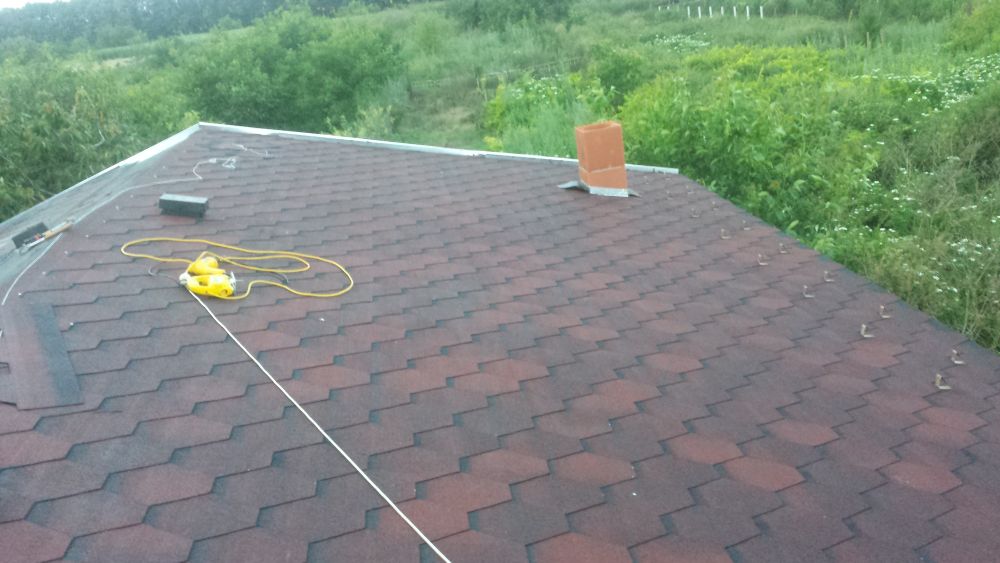

Би ли ми показал как е направен комина? Какви керемиди си ползвал? И каква е ролята на отдушниците?
k88 - специалист
Вадим Владимиров написа:
Комина е направен от керамични коминни тела 32х32 см. Битумните керамиди са двойно залепващи на Tegola Candese след като са пуснати и ребрата ОSB или Кофражни бандове се заковават кам гредите после се постилва мушама (двойномембранда парапрупосклива май беше) после се редят керамидите има клипове в youtube а ролята на отдушниците е да не прегрява самоят покрив, лятото топлият ваздух се изпарява от там

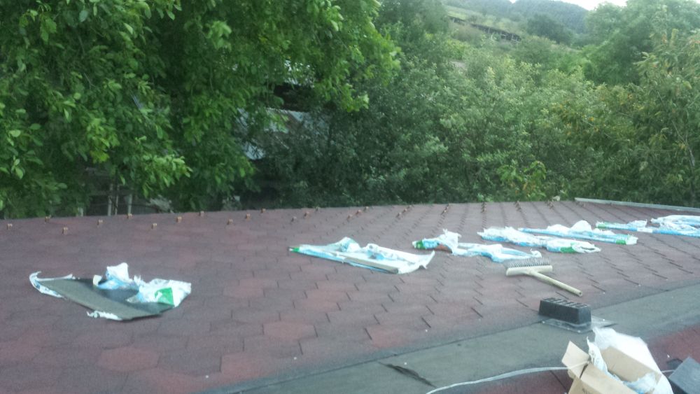

На мен ми е интересна обшивката на комина. Двойно залепващи керемиди едва ли има. Като си сложил този отдушник между две ребра, как се вентилират съседните, да не говорим за целия покрив. Как са монтирани междинните столици и какъв е наклона на покрива?
k88 - специалист
Ребрата са през 60 см .На комина обшивката му НЕ е направена още, отдолу керамидите спойката между банда и комина съм залепил едно алуминиево фолио (даваха го специално за комини и снадки с битумни керамиди и комин. Накрая отгоре му съм обърнал битумните керамиди нагоре към комина и съм ги залепил обилно с битумен силикон за комина (то се вижда на снимките...) 2 зими издържаха не са протекли но ще ги обшия като доиззидвам комините (къщата е необитаема още).Наклона на покрива е 18 градуса
Цялата технология сам я копирал от тук http://www.misiamoiatdom.com/69-%D1%80% ... 0%B8%D1%8F
С отдушниците се предотвратява задаржане на влага в под дъшчената обшивка ( под бандовете или OSB-тата)

Как е направена връзката между керемидите и комина? И как е монтирана междинната столица? И този отдушник вентилира само пространството между ребрата на които е сложен.
