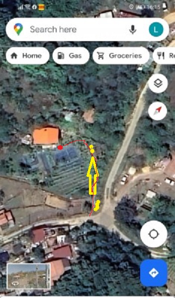

Сателитна снимка исках за да нарисуваш отгоре пътеката.
Ще пробвам линк, ще добавя и пример.
https://maps.app.goo.gl/UpyEaCt7H3AWhiGj7
С желтичко съм посочил къде може да се стовари и после премести пясъка. Пътеката е около 2 тротоарни плочки широка, като от едната и страна (на 50% от дължината и) е бетонова стеничка с височина около 1.5 м. - колелото на количката върви по крайчеца на пътеката, а ръкохватката на количката почти опира в бетоновата стеничка. И двадесет човека да събера, няма да свършат по бързо от двама, трима.
Мисля, че вече съм измислил кое, как и къде за метериалите - тази събота започвам с пясъка. Започнах обаче да се шубелдисвам да не сътворя някоя глупост (онова, за което спомена Мама Му) - конструкторът е виждал пукнатините само на снимки, никой не знае какви са сегашните основи, теренът и "почвата" са по мое описание. Работи се по презумпцията, че щом за толкова години има само тези пукнатини и само на това място, то най-вероятно основата е плитка и пясъкът под нея е отмит от повърхностните дъждовни води. Плочникът е компроментиран с годините, сега ще извадя плочките, ще излея бетон и плочките ще са само за фасон (големия фасон, ама иначе и тях трябва да мисля къде да дявам). Имам и план "Б", комшиите отсреща ще строят, идваха какви ли не да мерят и ширят - ще ги помоля да ми покажат чертежи за дълбочините на техните основи. На вид теренът е същия, пак с някакво допускане и при мен трябва да се гони същата дълбочина и конструкция на основите. Мисията е почти невъзможна, но се стремя да направя най-доброто. Ще влизам възможно най-дълбоко, но онзи филм, който играх от задната страна (при хидроизолирането), дълбочина от над 2 метра и свличащ се пясък - туй няма да го бъде. До към метър, метър и двадесет не ме е страх, повече е опасно за изкопчията (демек мен).
Ясно ми е, че при тази ситуация кубикът бетон ще дойде малко, но ще се докупува и пак всичко става в авариен режим.
