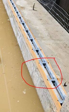

вт юни 20, 2023 11:09 pmБаш Майсторо написа:
Браво! Много хубаво става, новото си е ново и здраво. На една снимка не ми е ясно, но може би не виждам добре, все едно замазката е по - дебела от полочата или целта е такава? Успех и на пред!
Мерси :) Коя е снимката? Може би причината е някоя крива стена/плоча.

Би ли споделил какво ти беше съображението да поставиш този профил под дограмата? Четох из форума, че е добре на това място да има изолационен материал с товароносимост, като Итонг 700 (600)? Но като знам колко е тежък стъкплопакетът а и факта, че има подвижна конструкция отгоре също ме кара и аз да мисля за метална рамка.
Изискването за поставяне на плъзгането е да бъде така (черна каса). Предполагам, че е свързано с нивелиране и тегло на стъклопакета. Стъклата са около 300-400кг на бройка :) Имам същата черна каса и при плъзгането към верандата.

schuldiner - майстор
ср юни 21, 2023 4:54 pmkivanov написа:
[/quote]
Не ми искат такова. При мен е дървена греда 10х10, анкерирана в бетона и отгоре и 5х10, захванато с винтове. Общо 4 джама 2,40 на 2 м.

чет юни 22, 2023 12:12 amschuldiner написа:
Предполагам, че зависи от фирмата изпълнител. Нямам идея. Напоследък бая се напрегнах и малко ми е писнало :)
