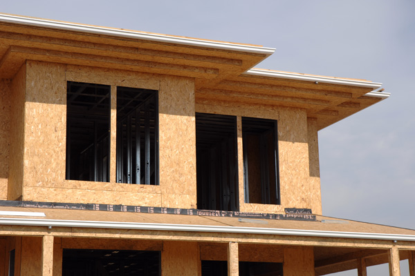

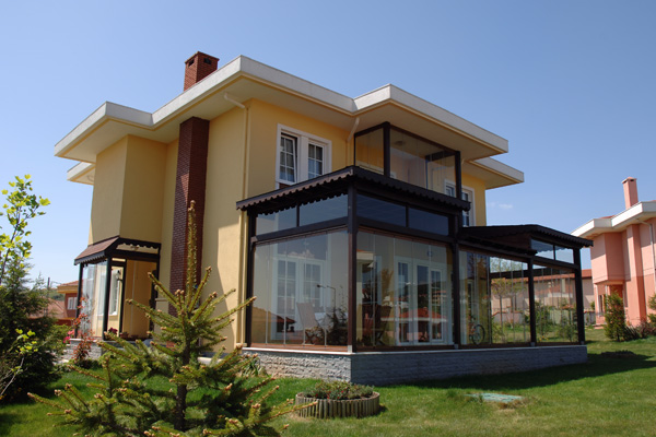

Яро - помощник

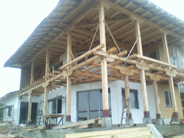

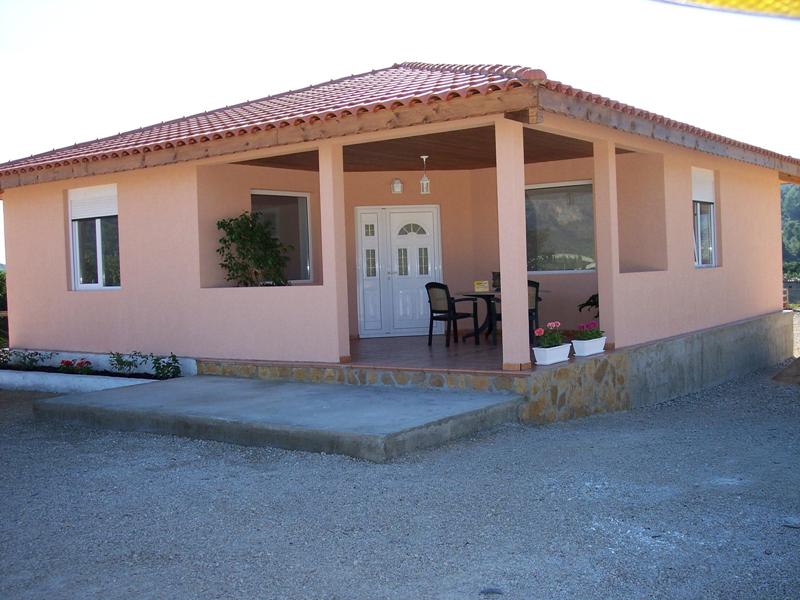

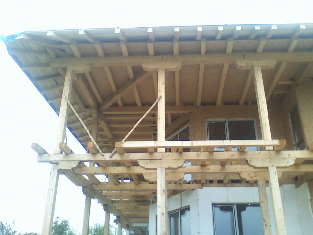

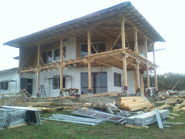

Тая тема ми сгря душата. argonavt, уцели ме право е десятката, тия къщя са ми слабост.
Снимките са от една къща която проектирах за Испания, сглобена за няма и месец. Конструкцията е от панели.
1 тир панели + 1 бус хора + 1 месец монтаж = 1къща :-D
Ще поразровя малко архива да видя и някоя друга снимка както от тая, така и от други къщета.
vipltd - специалист
Колеги ,поздравления.
Още едно добро изпълнение с лека конструкция.

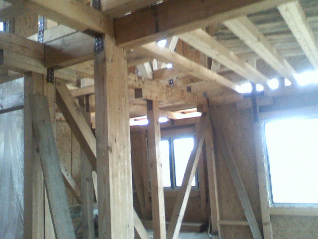

Leon - специалист
argonavt написа:
Яро написа:
че ще има повече хора като Леон да си строят сами.
argonavt Благодаря!
Не съм сигурен моят ник ли имаш предвид, но ако е така трябва да уточня > къщата е на брат ми leoncho (на страница 4 е "пуснал" малко снимки).
Къщата (75 м2) я "направихме" преди 5 г. за 40 - 50 дни. Все още спорим с брат ми за времето, защото имаме много пъти по половин ден за пазаруване на материали, транспорт, товарене, разтоварване, (пушене на цигари и ... бира).
Тези 50 дни са за етап > обуване на чехличките и нанасяне на мебели. Фаянс бани, теракот хол и коридор, паркет в двете спални са включени. Извън петдесете дни следва силиконовата мазилка (шпакловка) отвън и засяване на английската ливада!
Започна се от етап готова основа. Викани са два вида майстори - тенекеджия (улукчия) и шпакловчици на гипскартона отвътре. Не че и сами ме можехме, но щяхме да се забавим още седмица.
Работата беше много, но и удовлетворението неуписуемо как за такова време изграждаш къща.
Трябва да кажа че, макар и да сме инджилери сме твърде далеч (по професии) от строителството .
Използвани инструменти:
верижен трион
циркулярен трион
2 дрелки
перфоратор
виброшлайф
пистолет за горещ въздух
винтоверт
2 ъглошлайфа
консумативи за тези ел. инструменти
чукове, тесли, кози крак, машинка за рязане на плочки, мистрия, маламашки, ко и т.н. (дано не съм пропуснал нещо).
+ абрихт и електрожен.
Не е кой знае какво.
Брат ми вече е уточнил, че дотук къщата му излиза по 500 лв. на месец, което е наем на апартамент. За кефа да живееш в къща не коментираме. Какво излиза оттук нататък? Излиза че му е без пари.
Колко ще издържи ли? Колкото - толкоз! 20 - 30 - 50 години, според поддръжката. А колко ни остава да живеем? За торнадо има ли смисъл да говорим?
Някой беше писал как по селата строят 3 етажни къщи и после правят една лятна кухня и си живеят в нея. Къщата празна щото децата по градовете, Гърция, Англия, щатите и т.н. Е?
Освен това всички са свидетели как през последните 20, 30, 80 години се променят вижданията за архитектура и вътрешно разпределение. Голям вестибюл, отделна кухня, кухненски бокс, кухненски кът в хола, бар плот, 1 баня, 2 бани, отделна тоалетна и т.н.
Ако сега трябва да строя, ще е точно такава къща. Поста ми да не се приема като анти масивното строителство. Всеки си има виждания, предпочитания, мечти и планове в живота.
