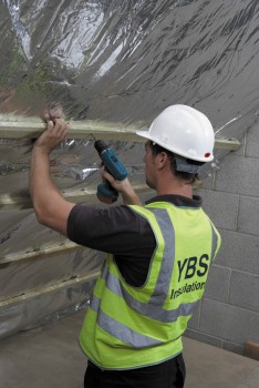

Гледах една снимка и ми дойде идея.
Снимката е тази
По този начин ще се запечата прекрасно фолиото. Освен това, инсталацията може да се пусне в тези междини зад картона и над фолиото
Снимката е тази
