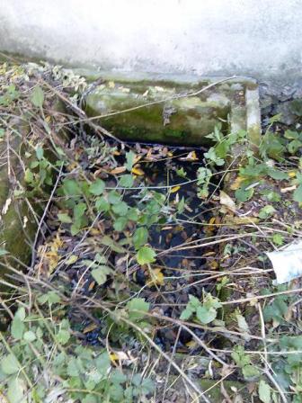

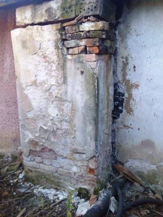

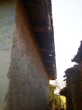

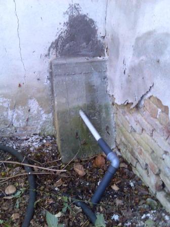

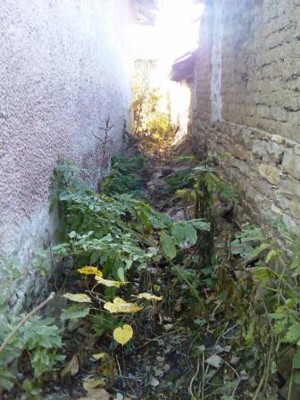

значи това е гърба на къщата и пристройката
наклона е такъв че тази зона е доста влажна, особено при пристройката
може би ще трябва дренаж...
а и не знам каква е функцията на тази шахта- дълбока е по-малко от метър и е точно зад банята и тоалетната на пристройката
вероятно има друга септична яма някъде
