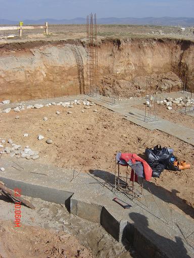

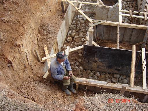

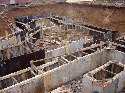

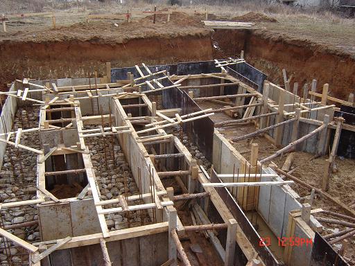

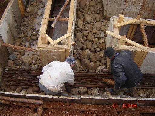

evdoki
- Мнения: 579
да, сега си спомням че също и пети се казват. наистина е важно точното и правилно изпълнение. няма да ти казвам колко кубика бетон погълнаха. доколкото съм запознат някога земетръсните шайби са се изпълнявали от плътни тухли единички и конструктура ми предложи това изпълнение. но след елементарна сметка от наша страна се оказа колкото и странно да е, че цената е почти двойна с единичките в сравнение с бетонната шайба /бетон+ арматура/. земтръснити шайби се проектират да понася къщата както вертикално така хоризонтално земетресение. ето снимки ако мога с нещо друго да помогна на драго сърце. след като направихме фундамента, положих дренажа. не го пропускай като елемент от строежа ужасно важен е. в нашия район имаше наводнения в годините на стоежа нито един път нямахме вода в къщата. естествено не е само дренажа а и изолацията и все пак дренажа е много важен.
