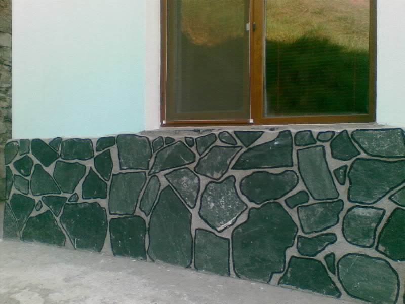

Сега да внеса повече яснота.
Това на снимките е ситуацията в момента.
Преди да стигна до тук ,какво направих:
Облицовката беше от същия камък изкъртих го до тухла.
Понеже там няма основа а плочата е залята направо върху терена -той е много здрава скала-откопах около 50 см под кота двор.
По тухлите нямаше следи от влага.
Измазах с вароциментов разтвор изкъртеното.След като изсъхна намазах с битомен грунд и отгоре залепих ходроизолация 0.5 мм
на изола .
Искам да поясня че се занимавам от 10 год с груб строеж така че съм на ясно с доста неща.
Изолацията я сложих така -60 см по стената а останалите 40 см направих улей и се получи нещо подобно на J.изкъртеното го напълних с дренаж и го замазах с бетон По този улей който се получи-дал съм наклон- и до днес изтича вода която е изведена на безопасно място
Отгоре ТИ ,мрежа и облицовката.
Вътре на бетона намазах с битомен грунд , фибран 2 см, черна хартия, скара ,и замаска.
Неизолирано остана само между връзката плоча -тухла, и за това иде реч.
Резултата просмуква се капилярна влага и прави "розички "по латекса най -вече на местата на които не става циркулация.
Зад гардероба и спалнята- отдалечени са достатъчно от стената.
Какво правим от тук нататък ?

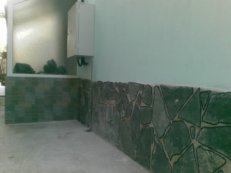

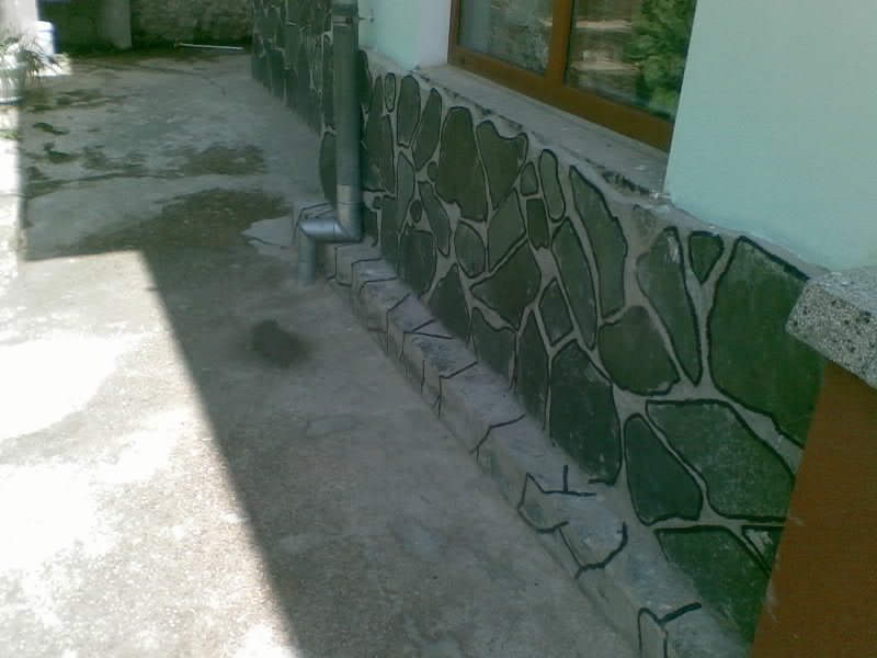

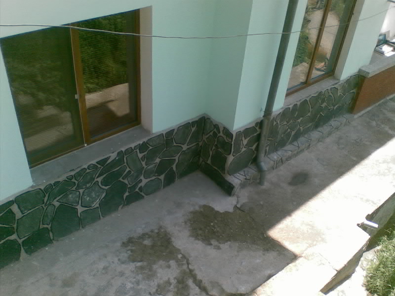

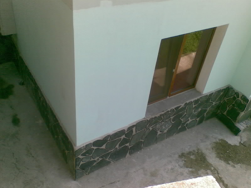

Ето ги и снимките
Това са дренираните стени.
Даже се вижда кръпката между стария и новия бетон
15 05 2009.jpg (73.66 KиБ) Видяна 6728 пъти
От този ъгъл на дъсно е плоча на колони а отдолу е сервизно помещение.
15 05 2009 1.jpg (96.6 KиБ) Видяна 6728 пъти
15 05 2009 2.jpg (97.17 KиБ) Видяна 6728 пъти
Яро - помощник
Според мен проблема ти е конденз :!: Щом си свалил мазилката и тухлите са били сухи, няма какво друго да е. Ако беше капилярна влага мазилката сама щеше да падне, а тухлите щяха да за започнали да се разпадат. Стаята най-вероятно е северна или източна? Данеби да се отопляваш с газ?
