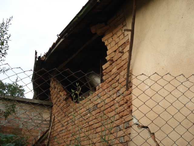

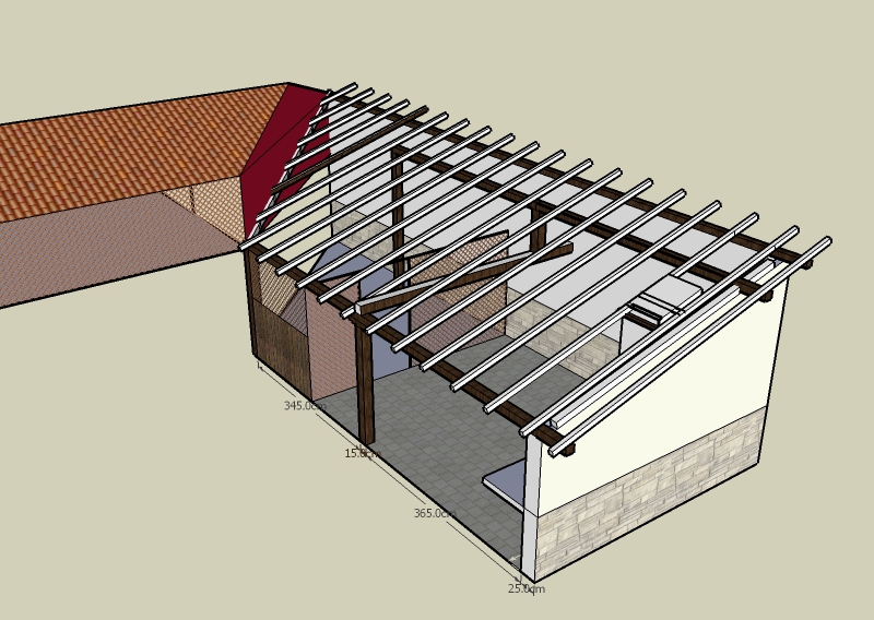

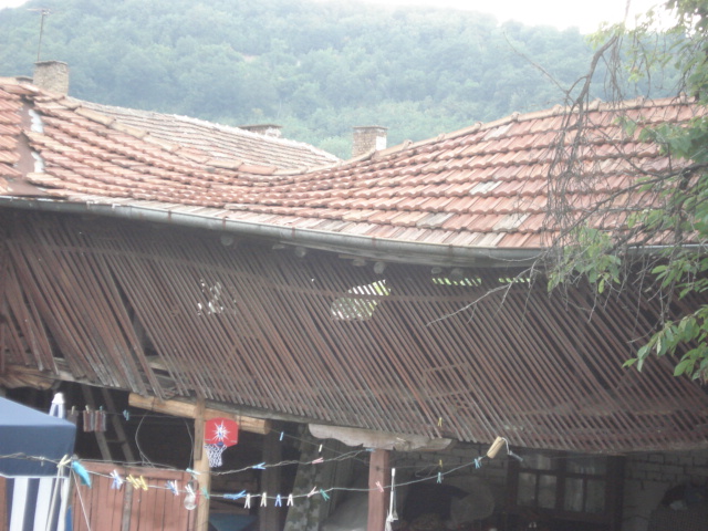

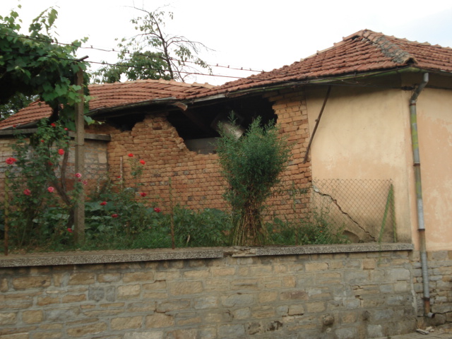

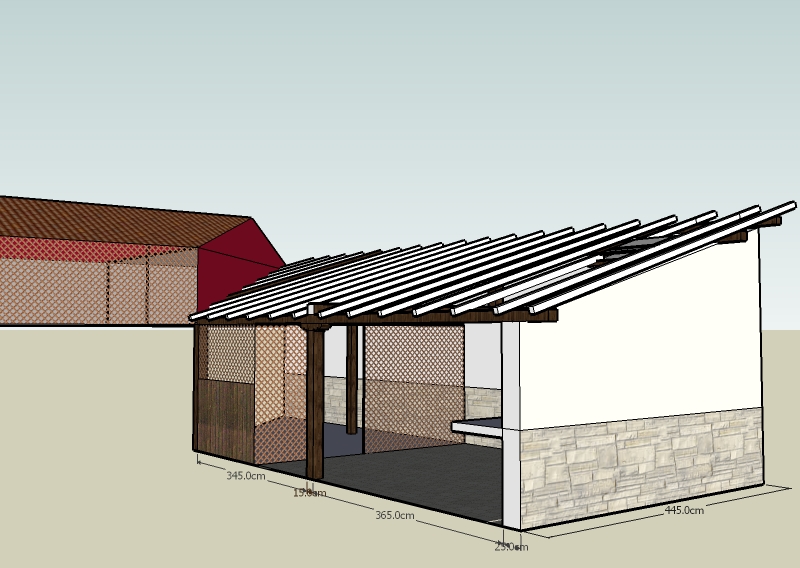

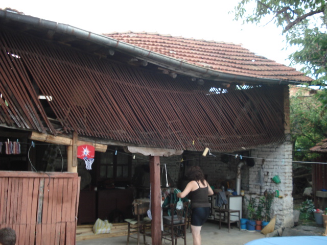

Решил съм когато събера средства да реконструирам съществуващият навес – сайвант. Състоянието му е доста лошо, както е видно на снимките по – долу. Идеята ми е да се запази здравата част откъм улицата, а тръгналата да се разрушава част да се преустрои само в навес с едноскатен покрив в който ще има зидано барбекю, пещ и т.н. Прилагам и 3D проект на идеята ми.
Бих искал вашите идеи, мнения и препоръки, относно:
1. Запазване, укрепване на частта за през зимата, която ще се преустройва, тъй като при един по – дебел сняг зидарията и покрива ще паднат и предполагам ще нанесат поражения и на здравата част. Идеята ми е да разпокрия покрива, да демонтирам мартаците и гредите до нивото на тавана и да го покрия по – някакъв начин, за да изкара още година поне.
2. Решение на зоната на контакт ( с червено на проекта) между двускатния съществуващ покрив и бъдещият едноскатен покрив.

изглед от улицата
изглед от двора2
изглед от двора

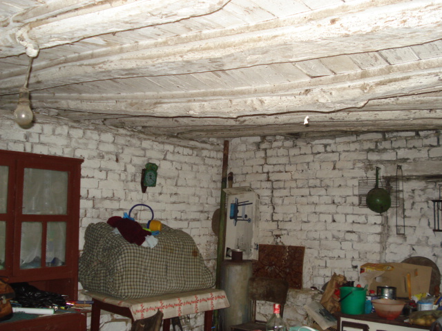

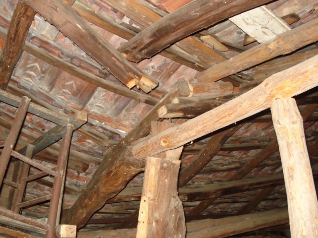

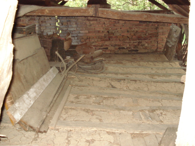

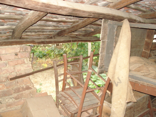

merakliq - специалист
още снимки
средната столица се държи на масата
разрушената покривна конструкция
тавънът
таванът отдолу
yakinceto - специалист
Човече вземай мерки ,докато това нещо не е убило някой!!!
Купи нужните греди, изкарай покъщнината на двора, и Веднага оправи покрива. Трябват 3ма, не мързеливи, не дървени философи. Салати, скара, и надвечер каса бира.
Не сте наред да щъкате под това нещо. Не сте наред да занемарите така глупаво имота.
Реконструкциите остави за като се наумуваш.

Спешното правене ще се изрази в спешно укрепване или друго което съм предложил в т.1.

kuuuuuul - майстор
И аз виждам само два варианта или го буташ и го правиш както си го измислил или събираш пари и го чакаш само да падне всякакви опити за укрепване ще са доста опасни поне така изглежда на снимките
LazarGanev - "Велик майстор"
Буташ и правиш наново, когато имаш мъни.
