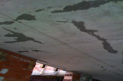

Здравейте, моят строеж напредва, но днес установих следния проблем:

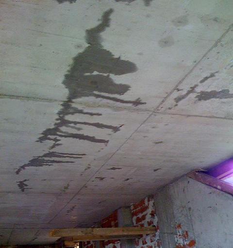

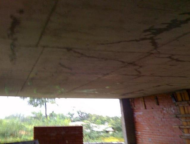

Плочата за част от покрива беше излята в най-горещите дни на лятото и въпреки че я поливаха, се виждаха пукнатини по нея. При дъжд си пропуска вода съвсем стабилно. Съответно накарах строителите да хванат и да измажат с нещо плочата отгоре, преди да се полага хидроизолацията. Направиха го - в момента няма видими пукнатини, но при дъжд продължава да тече (или по-скоро да капе). Отидох на обекта днес и както си говорехме, един от работниците каза, че като я били изливали, не работел вибратора и съответно не е вибриран бетона... Смятате ли, че е възможно да ми падне на главата тази плоча? Покривът е плосък и не се притеснявам вече за това, че ще пропуска, а че може да падне, ако замръзне вода в пукнатините например... Помагайте, че ... ужас! :?
Ето така изглеждат местата, от които капе вода

Що да се майтапи човека? Има голям проблем, даже и снимки. При мен е същото положение, спомен от прехвалените "майстори" от Раковски. Само дето нямам снимки.

Че имаш пукнатини, имаш. Колко са проблемни, никой не знае. Но може да питаш. Да ти падне на главата, едва ли... Направи си изолацията овреме и не се тормози излишно.
Ако наистина много те е страх, извикай си конструктора да погледне.

Мисля че трябва да направи една качествена изолация и то преди да е дошъл зимния сезон. За да може да го запечата отгоре и да изсъне водата докато е още що годе топло. Зареже ли го за през зимата може да има по големи проблеми. Иначе плочата не вярвам да падне все пак е и армирана, но циклите на замръзване и размразяване унищожават бетона след време и може да почне да се рони.

Това ,че не е вибрирана не е проблем.Не пада така лесно плоча.Внимавай ако си извикаш конструктура да не не ти откаже да се разпише после,много обичат да се застраховат .По скоро извикай някой друг строителен инжинер за консултация,ако си толкоз уплашен.Направи си по скоро хидроизолацията за да може да изсъхне плочата преди минусовите температури.Няма ли вода в бетона-няма проблем.

За мен странното е, че пукнатините са от долната страна на плочата - тоест в опънната зона.Нека все пак и конструкторът ти да си каже мнението.
А на кой ден декофрирахте плочата.

Благодаря на всички, точно това замръзване на вода в бетона ме притесняваше... Ще се обадя на конструктора да го види все пак. И ще се наложи да накарам строителя да побърза с изолациите, докато още има малко слънце, за да вземе и да изсъхне каквато вода има в пукнатините.
