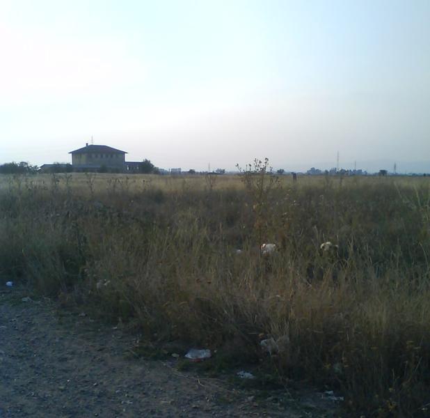

За първи път пиша тук и се надявам, че съм избрал правилният раздел за темата си.
Имам празен парцел, който искам да заградя и да използвам за паркинг, но не зная каква ограда да избера. Бюджета ми е 5000лв. Местото ще го засипя с чакъл отдолу. Ще очаквам Вашите съвети и предложения. Прикачвам и снимка с не много добро качество на парцела.

бюжетът е определящ, но по важно е големината на парцела, посочи площта

Значи бюджета ми е до 6000-7000 лева максимум, мястото е 1500 квадратни метра, 20 метра лице на което искам да има врата, и 75 метра назад.

35 лв на линеен метър. Без вратите. От изкоп до 2 метра? Не ми звучи реално. За основата имаш по-добър вариант. Като ремонтират асфалтовите настилки, остава нещо подходящо, което е боклук. Просто го изхвърлят на твоя обект. Растилаш и валираш.
Колега били обяснил какво ще представлява тази ограда за 35лв.
Като за начало може и някакъв по-евтин вариант, дайте съвети и направо може да ме опътите :)
more - помощник
Говорих с един комшия близо до парцела, той е направил 70см фундамент в земята и пак има проблеми, каза ми че подпочвените води са много високо в този район.
Май ще се прави ограда от колци или тръби набити на дълбоко в земята, какво ще кажете?
