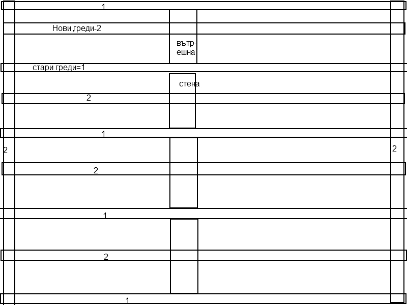

Живеем в стара къща на гредоред. Тавана е неизползаем. Гредите, които са били полагани са много тънки. Искаме да ги подсилим и отгоре да наредим дъски, така че да си използваме таванското помещение.
Когато е строена къщата гредите, на външните стени, са полагани в зида. Как може да се подсили една такава греда? Новата ще легне на вътрешна стена, а другият й край .... :-? ?

Слагат се две греди напречно до стената върху старите греди, след това на сглобка се слагат допълнителните пак на 90 градуса новите или върху старите, или между тях. Посредата новите си лягат върху стената, затова е сглобката. Ето скица.
Схема греди..jpg (82.51 KиБ) Видяна 3610 пъти
Притеснява ме факта, че се натоварва основната, тънката греда. Ако помощната греда е поставена плътно до основната и се захване на две места - за основната и за напречната (над нея)... така няма ли да се разпредели товара по-равномерно, отколкото една върху друга? Пък и нивото на тавана няма да се вдига.
Мотаят ми се някакви идеи за пристягане на двете греди с планки и закрепване за стената, но как да стане и как да се закрепи за стената, а и доколко е удачно ... :?

Да са тънки колко са тънки/сечение/,през какво растояние са,има ли увиснали,изгнили-картинката която даваш е неясна.
