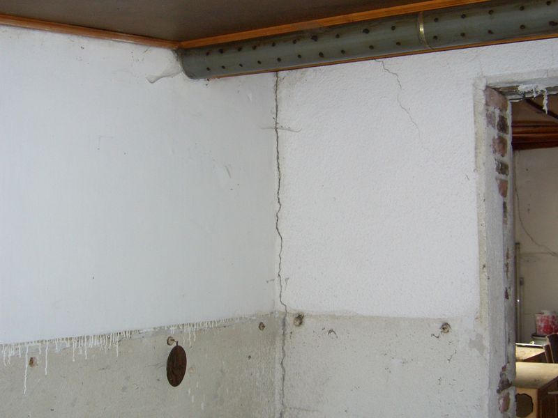

Искам да възстановя една изоставена сграда, за да става за живеене. Има страшно много работа, но няма и да бързам че ще трябват и доста пари. Тези дни ще вкарам първо ток и вода и тогава ще започна същинската работа.
От снимките сами ще видите какво е положението. Има напукани стени които най вече ме притесняват. Сградата е правена на части и явно основите не са много стабилни. Било е квартално заведение и по късно всичко е унищожено отвътре.
Приемам всякакви съвети за начина и реда на оздравяване на сградата.Стените са тухла, единична и четворка. Няма колони. Тавана е гредоред. Мисля като се оправя с основите вътре всичко да облека с гипс-картон, едното помещение е 7х4м , ще го преградя на две стаи така че да се получат общо четири стаи.

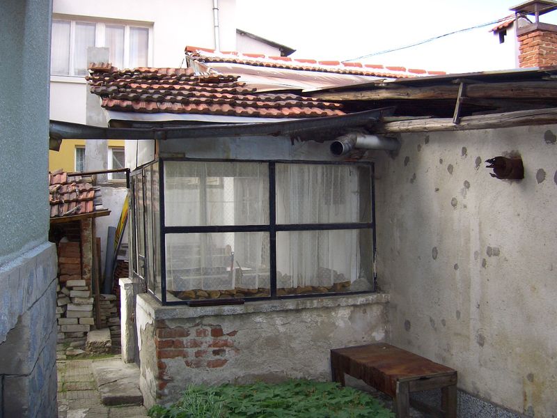

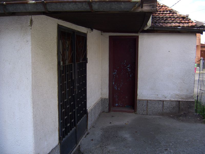

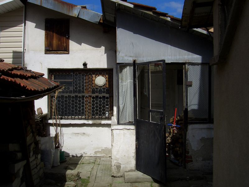

това е задният вход, вижда се от ляво американската изолация на съседа. Моето е надясно.

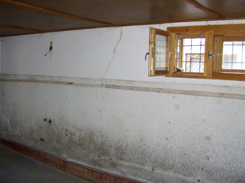

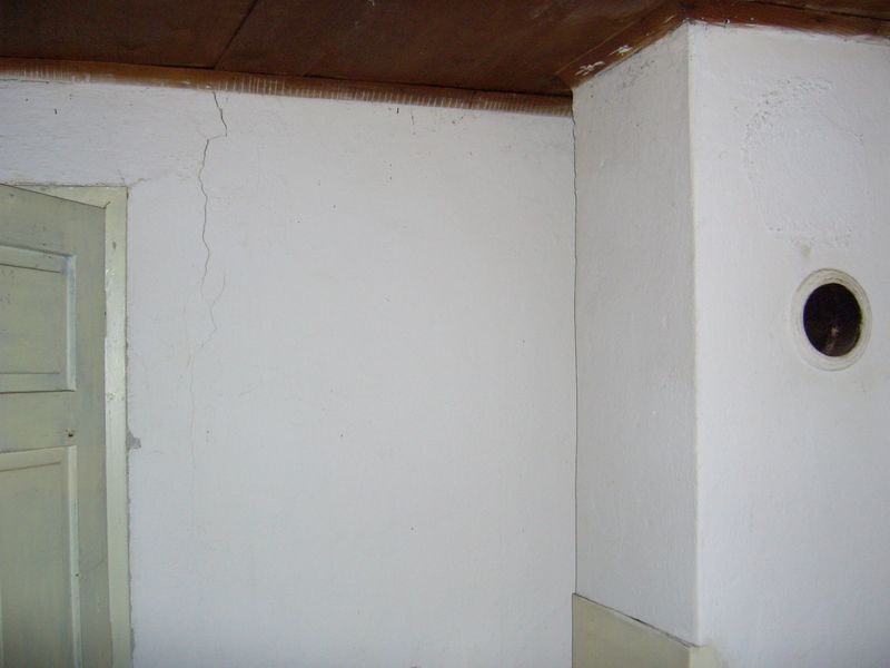

втора пукнатина на вътрешната стена между стаите.
Първата стена от към съседа е с пукнатина.Съжалявам за боклуците още не съм разчиствал.
Междинната стена от към другата стая.

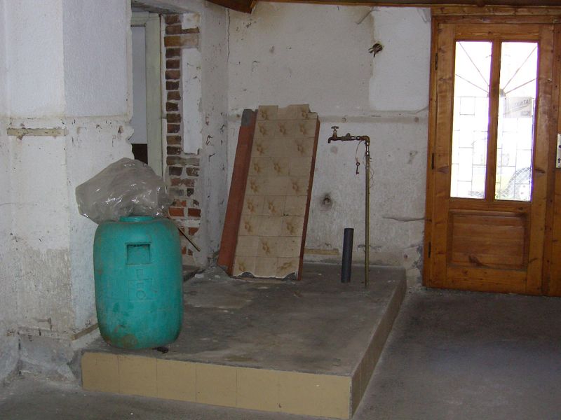

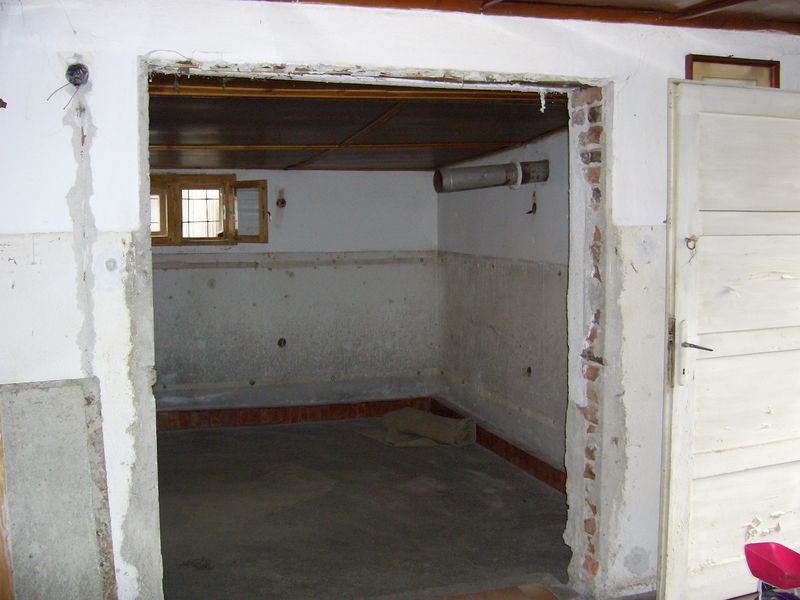

Това е било портална врата към голямото помещение, към което е главния вход

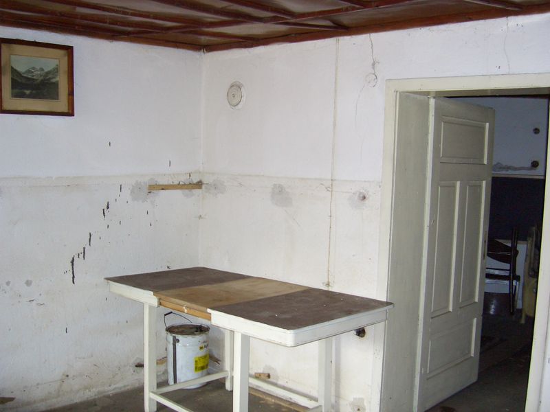

Още малко снимки за по голяма яснота. Голямата зала е достроявана отделно от останалата част на сградата преди 20г. Останалата част / старата / е строена 1980г.

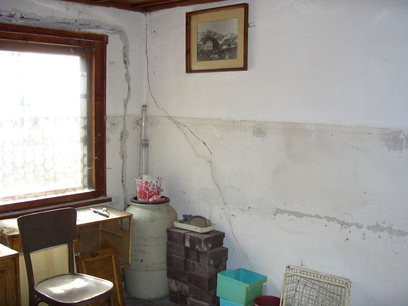

това е пукнатината в голямата зала.

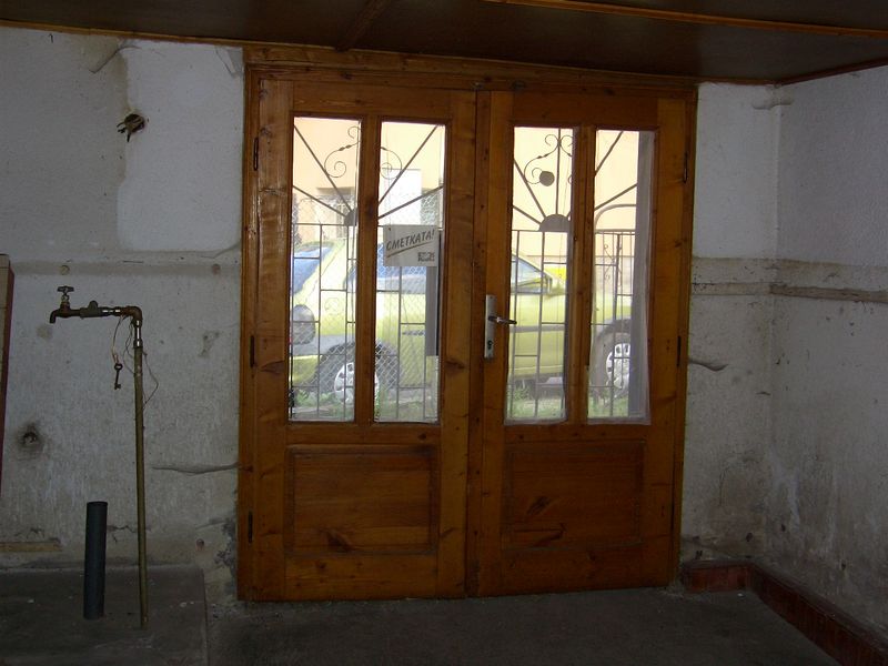

главния вход
други пукнатини в голямата зала. Това е стената до порталната врата където е връзката между старото и новото строителство.

поглед отвън

главния вход и вратата на бившата тоалетната

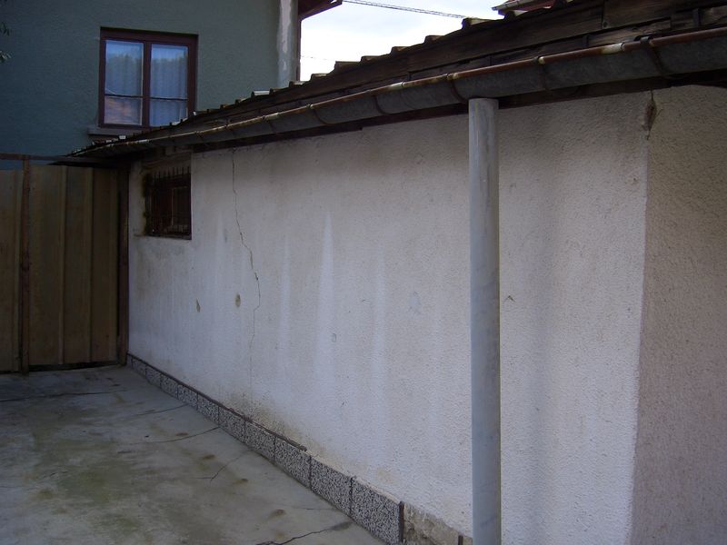

стената на голямата зала отвън

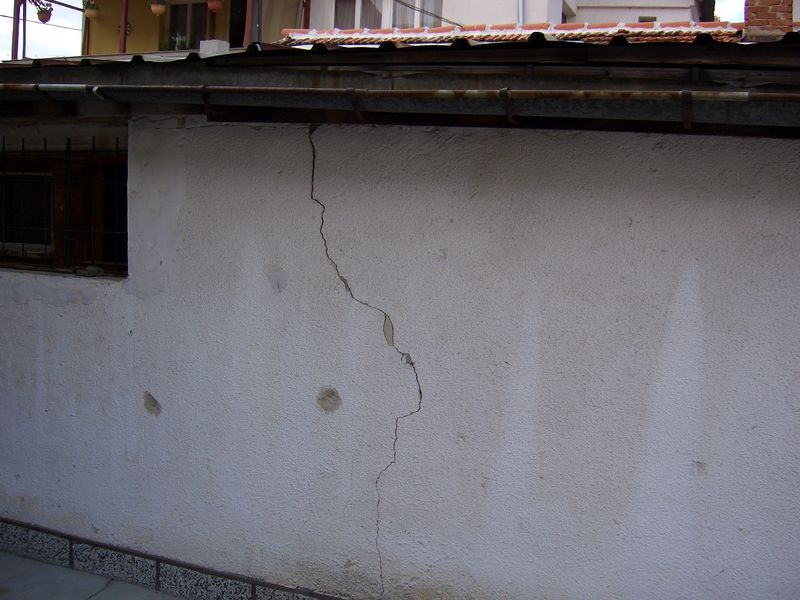

пукнатината погледната отвън

Честито и от мен.Ама то не изглежда толкова зле,каква е историята на пукнатините действат ли или не,според мен една шпакловка за стените и си готов ,гипскартон само на тавана но всичко зависи от средствата и времето с които разполагаш.

На дългата стена видях защо има пукнатина - водата от целия покрив почти влиза в улука над нея и по тръбата / вижда се на снимката / тече на бетона долу. Изглежда голяма част се е просмуквала в основата и затова е потдала. Ще започна с дренаж на основата и укрепване с бетон като изкопая до твърда основа. Основите са правени на малка дълбочина в земя и не е копано до стабилна основа.Пода пък в двете стаи е на талашит и не знам какво има под него. Мисля да го махна и тогава да му направя изолация и замаски.
Не се впускай в голямо бетонолеене.
Малка лека къща е. Трябва ти хидроизолация, което си е друго нещо.
Забрави "до здраво'. Малко хора ги разбират добре нещата. Май никой във форума.Оправи течовете, не запечатвай, та да има отде да излиза...

Здравей. Провери дали пукнитините са ти активни - става с хартиен маркер или замазваш малко с тераколче.
Но предполагам, че нямаш време за това.
Изглежда ми, че в помещенията е доста влажно. Според мен ти трябва сериозен ремонт на старият покрив.
Може да се посъветваш и с конструктор, но зависи за какво ще използваш къщата.
Няма ли някакви планове - конструктивни или поне на думи да са ти казали как са фундирали, и иизобщо някакво инфо.
Навсякъде свали мазилката и ще се види примелрно дали се е разместила тухлената зидария.
Иначе за укрепване на тухли има няколко начина, но зависи от много неща и няма да е евтино.

Предполагам че пукнатините са действащи понеже тази на стената към съседа е замазвана с гипс и отново е отворена. Но във всеки случай от 20г не е пипано нищо. Всички пукнатини са се получили за това време или по скоро след 96г от когато сградата е необитавана. Само някой се е потрудил да изтърбуши дървената обшивка по стените че дори и инсталацията на места.
Ще направя проба с маркер и ще видя какво ще се получи. Имам време, не бързам за никъде и ще работя по ремонта когато имам свободно време.Докато стигна до стените може да имам резултат. Надявам се все пак като направя дренажа да спре да пропада.
Щом ме вържат за тока ще сваля мазилката около пукнатините да видя какво има отдолу.
Zdravko я дай съвет как бих могъл да укрепя тухлената стена. Старата част, която е строена през 1980г е с единични тухли, а голямата зала е достроявана с четворки и предполагам / като махна мазилката ще се види/ че няма връзка със старата стена.
