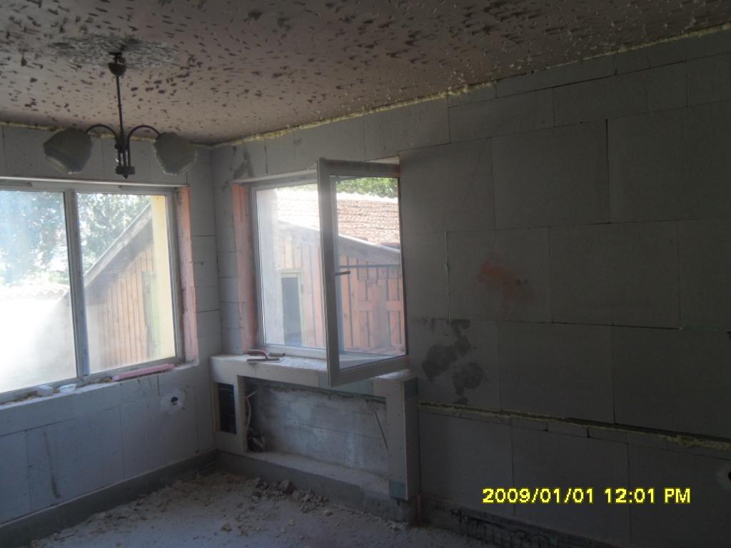

шоп - майстор
Ако бе прикачил снимки щеше да ни улесниш. Най-вече ъглите между таван и стена. Там си проличават кривините, особено ако стена и таван са в различен цвят.
Над мазилката какво е? Ст.бет. плоча?
Крайното покритие в момента какво е?
латекс
варова мазилка
постна боя
винервайс

Утре ще прикача снимки. Над мазилката е плоча, а крайното покритие ми прилича на смес от пясък с цимент, като предимно преобладава пясъка, а за финиш е варосано. Това е предположение, ще опитам да разбера какво е точно от някой участвал в строежа на къщата. Благодаря за отделеното време.

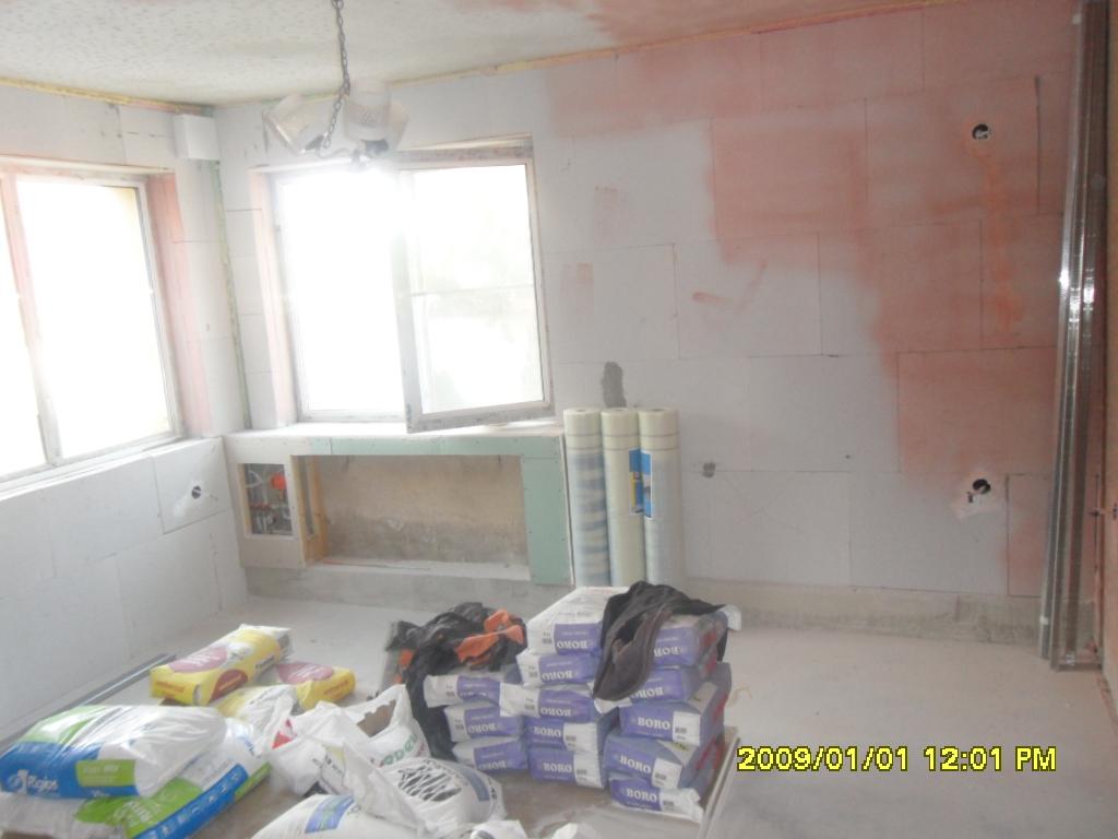

Ако тавана е бетонна плоча и мазилка си супер. Свалете боята, латекса или каквото има на мазилката. Ако е посна боя, яко миене с парцал, докато спре да пуска боя. След това белия грунд на Боро, разрежда се 1:4 или 1:5. След това гипсово лепило, мрежа и пак лепило. След това шийтрок и латекс.
Така правих стените у нас.
Полисли си пак за варианта с картона. Ще извлечеш полза с отоплението зимата.

И аз така правих у нас. Като добавка с теслата начуках винервайса, защото нямаше сваляне, измих с водоструйката, напръсках с пръскачката грунд и това бе подготовката на основата.

Благодаря за съветите, а да попитам, понеже разгледах снимките, това изолационни плочи мултипор ли са и ако да доволни ли сте? Замислих се за една от стаите, която е северна и е студена, да направя една вътрешна изолация с такива плочи или картон с вата е по-доброто решение. В този момент стената има поставена вътрешна изолация с фибран 2 см. и честно казано си е студено. Няма външна изолация. Склонен съм да направя външна ако от това ефекта ще е най-добър.
