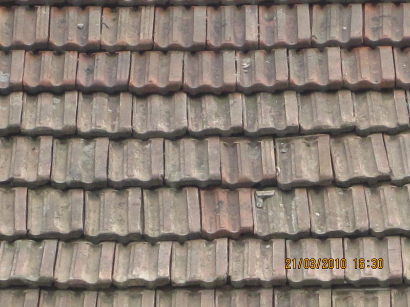

Имаш впредвид керемиди тип "средиземноморски " ли?" Наскоро ремонтирахме покрив и ще попитам клиента дали продава

Да не отварям друга тема, та имам един въпрос. Как и с какво да си освежа циглите? Не искам да ги сменям по две основни причини-не ми се дават още пари за нови, и второ-просто тези цигли са от "старото материал" т.е. здрави и здрави
За освежаването чувам от тук-от там, че може да стане като ги грундирам (боядисам) с червен грунд за метал

След старателно измиване с водоструйка стават като нови.После може и да ги импрегнираш

Може и пясъкоструй, с фин абразив. Почиства и стари бои и ръжди, и такива напластявания. Аз имам такива керемиди и като имам време ще пробвам с водоструйката как ще ги измие. Ще покажа на снимки, преди и след. И моите са от "старото матрял" На някои от тях има печат със правопис отпреди 9-ти...

колега с грунд за метал съм сто процента сигурен че няма да стане-ще се налющи и ще стане много грозно.Най добрият и сигурен вариант е боядисване с боя за бетонови повърхности,или само импрегниране с грунд за камъни.боя за бетонови повърхности правят в нинахим русе.

Разбира се, че няма да стане с грунд за метал, опитвал съм и с него върху керемидите на една чешма, опитвал съм и с акрилни бои на водна основа- не става. На другата година са олющени.
Решението е суха оксидня боя.
Такава слагам в хоросана за подмазване на капаците, че бялото ме дрази.
