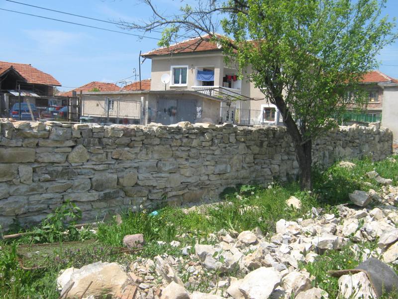

моита ограда- недовършена, поне 2 метра ще е

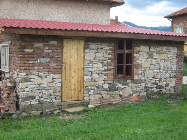

гаража ми-също недовършен,ама като никой не ми плаща ме помръзва и карам по полека,ама ще станат

Хубава ти е оградата от камъни,придават автентичен вид :wink: Като ги завършиш,сложи отгоре от двете страни с керемиди и капаци и фугирай стените с цимент и пясък.Ще стане много красиво,видях една къща с завършена ограда близо до нас :) :cool:
laki1968 - специалист
Deo-x написа:
камъните се фугират с вар,бел цимент и пясък.хубаво е да се сложи и малко жълт оцветител,след това се почистват с телена четка за да останат запълнени само фугите
evdoki - специалист
КАМЪКА ОТ РЕКАТА ЛИ ГО ВАДИШ ИЛИ ГО КУПУВАШ
evdoki написа:
не е речен камък,имах 1 стара къща в двора и я съборих,камъка е от нея.ама става със всякакъв камък.опъваш 2 конеца от двете страни,да са поне на 40см един от друг и зидаш между тях, със замазка(цимент и пясък)
evdoki - специалист
страхотно се получава, успех и очакваме снимки в готов вид

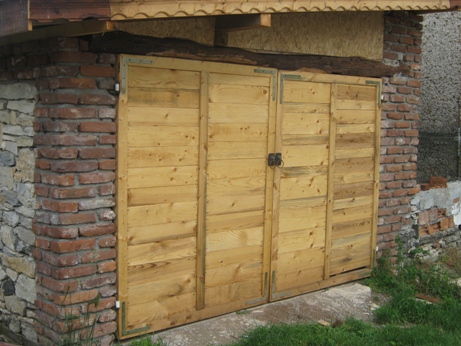

най накрая си направих гаража-почти :)
Picture 214.jpg (175.94 KиБ) Видяна 4161 пъти
Picture 215.jpg (97.34 KиБ) Видяна 4161 пъти
ArturDent - Почти Безобиден
laki1968 (.....ти), опуши малко вратите или ги мини малко с тъмен байц за да се впишат в атмосферата.
П.П. Кога ще ме поканиш да "видя" на място :partyman:
ebahti - майстор
естествено че няма да ги оставя така-затва съм написал почти.......а иначе винаги когато идваш насам се чувствай поканен,особенно ако ми ощавиш малко бамбук...щото конопа порасна и вече се вижда :weedman:
