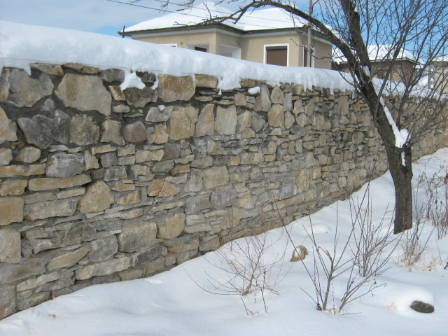

Такаа,зидането на камък е малко сложен процес затова цена на м2 е малко трудно да се определи-требва на место да се види за какво става въпрос и какъв наличен камък имаш-дялън камък или сбиртък.Реденето на камък е като пъзел-на всеко камиче требва да му се намери точното място.На м2 м/у20 и 30 лв зависи от камъка и претенциите. Е е тва е моя дувар-50см дебел(недовършен)
Picture 168.jpg (213.22 KиБ) Видяна 27223 пъти

Здравейте.Колега MapTuH коректно е да уточним нещата , първо - каменната зидария се смята на кубик , а не на квадрат.Второ за "надника " дето коментирате основно значение има и вида на зидарията суха ,от ломен или дялан камък.Като гледам описанието ви сигурно става дума за първия вид, но в случай че искате да направите нещо стойностно то трябва да имате предвид следното: Първо сухата каменна зидария се използва за терасиране и при не особено голям наклон на терена и задържа земния натиск само с теглото си.Второ ако случая е такъв ,че вече има движение "но е много стара и разрушена" ,както я описвате ,може би нямате алтернатива освен железобетонна стена .Не се плаши сметката може и по малка да е в сравнение с каменната.За по точен съвет дайте хубави снимки , особено на пукнатини.Скоро правих подобна ,която държи един парцел да не се сурне върху долния и се наложиха ,най досадните мерки,поетапно събаряне на каменната и изливане на бетонната стена на ламели последователно за да не предизвикаме срутване.
