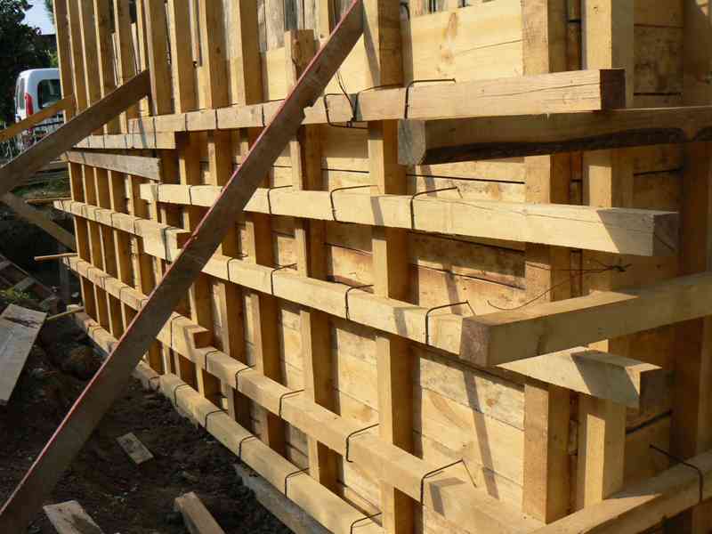

Интересуват ме редица въпроси отново кофража/с кофражни дъски/ и неговото укрепване.
Моля да споделите, кой с какво и по какъв начин кофража/с кофражни дъски/ посредством кофражна тел и дървен материал, така че след като започне да се налива същият да не вземе да потдаде. По точно ме интересува укрепването на колони, трегери и врати и прозорци.
Ако можете да прекрепите някакъв снимков материал и някакви схеми на укрепване ще ви бъда благодарен.

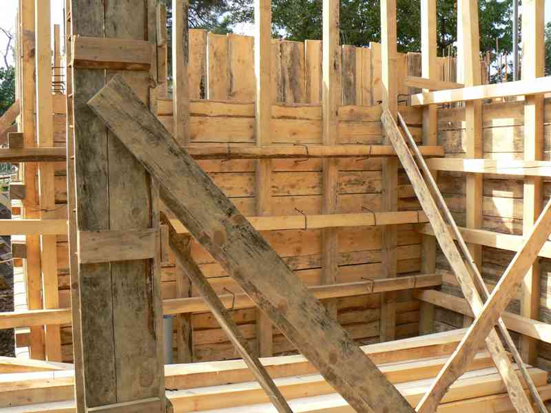

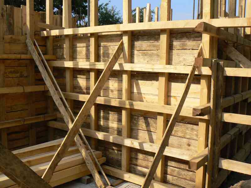

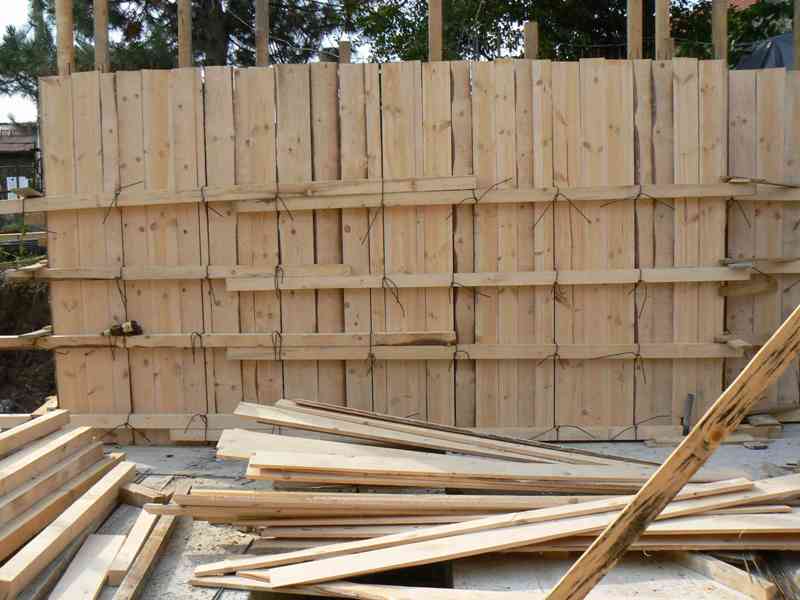

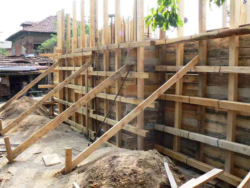

И като направиш кофраж като на снимките не слагай диагонални подпори и не изливай бетон. Пълни с вата и прави покрив, после се нанасяй да живееш. Такъв кофраж ще издържи повече от бетонна стена. Направо си е къща с дървена конструкция.
radkooman - напреднал
:-D :-D :-D
А мен ме беше страх да пусна вибратор. :-D
ArturDent - Почти Безобиден
Просто човека знае процедурата - кофражните дъски, после ще ги ползва за покрива. Но е купил и гредите да покрива предварително.
Та да не ги откраднат междувременно, ги е набучил ;)
