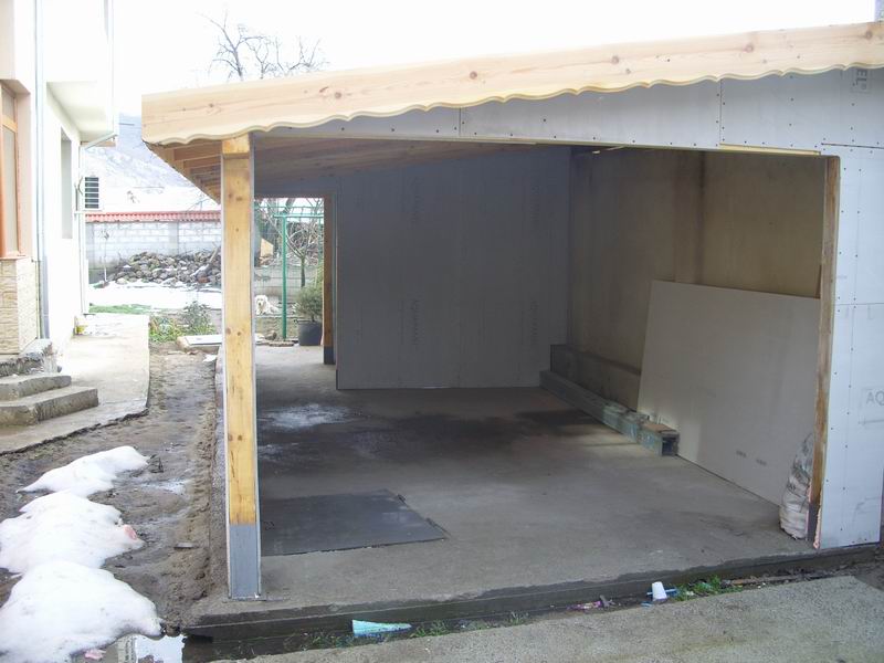

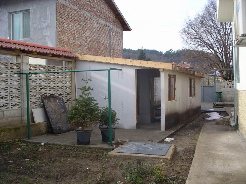

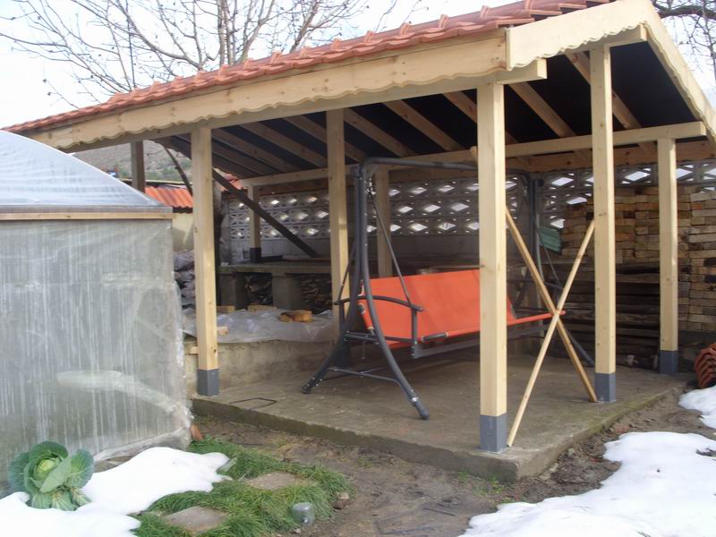

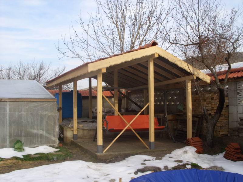

Дърводелеца направи конструкциите на гаража (с останали ми от преди греди 10/10) и на навеса над кладенеца с шахтата и BBQ-то (с лепени такива)
После се облицова гаража с аквапанел (двустранно) и сайванта (отвън само)

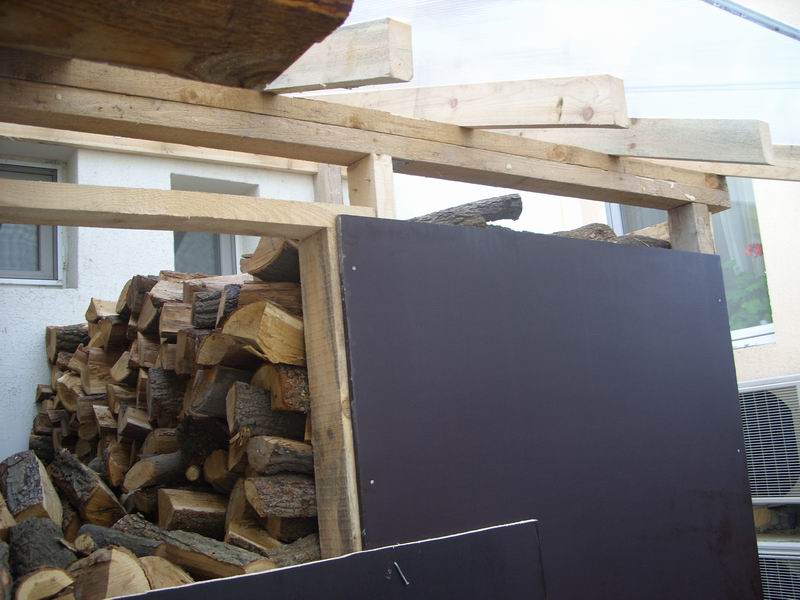

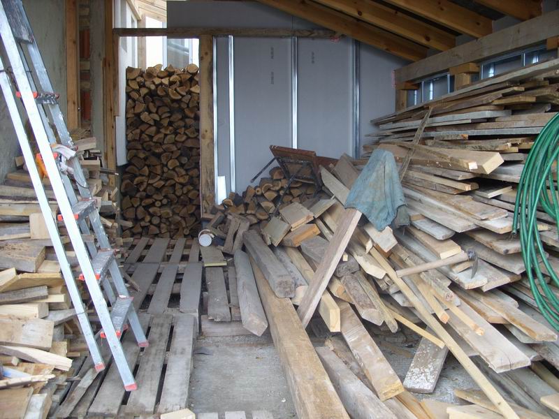

В междината на гаража налепих набързо с пяна 5 см фибран. Там се оформи и малка работилничка да си държа инструменти (аз съм малко пишман дърводелец)

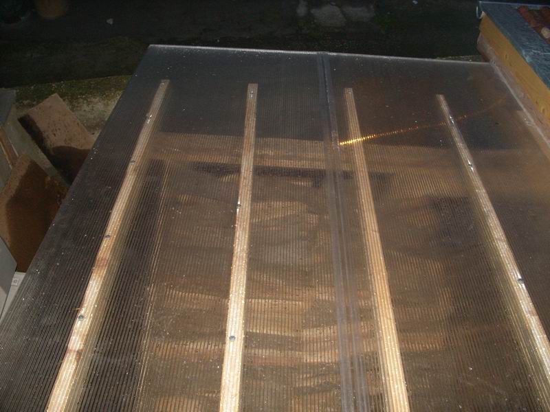

Набързо се оформи и ново навесче за дърва, долепено до къщата (за да не се излиза навън в студа), на което сложих поликарбонатно покривче (1 см дебел ПК). Издържа на 40см сняг без проблем. Навесчето събира около 6м3 дърва, които са ми достатъчни за 2 зими. Аз съм климатизиран и само в най-студеното Януари-Февруари се пали камината.

valat111 - специалист
Външната облицовка на предпоследната и последната снимка какъв вид аквапанел е? Прилича ми на гипскартон. Нещата изглеждат добре. За Гергьов ден ти пожелавам всичко да е завършено и агнето опечено.

Pooh - майстор
valat111 написа:

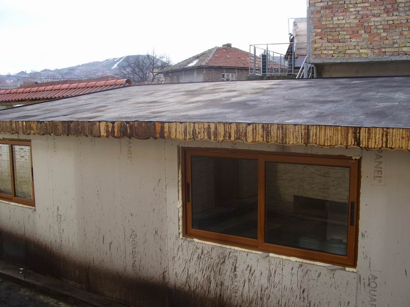

Аквапанела няма нищо общо с гипсокартона ... освен може би листовата форма. Едното е цимент+фазер+мрежа, другото - гипсово ядро с хартиена обвивка. Виж, хубаво е било да се измаже, но на пролет май отиват нещата. :)
pipbel - майстор
Аха, точно така, голям студ хвана, финишите остават за напролет, малко да се постопли.
А и една друга издънка стана с ХИ-та на гаража.
Издънка е силно да се каже дe, щото дъжда ни изненада и поотми от последния пласт на Изомакс Еласта дето сложих (не беше изсъхнал добре)и потекоха едни черни води.... :sad:
Ама нищо, преди последния пласт има и грунд и 1 слой с мрежа - те поне изсъхнаха.
Напролет ще довърша и ХИ-та и ще налепя битумни керемиди отгоре.

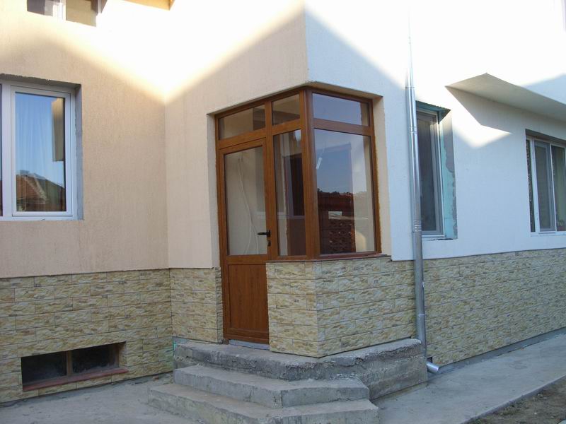

Има още за довършване, ама до края на месеца ще са готови нацяло и облицовките на цоклите, испански гранитогрес. Харесва ми визията.

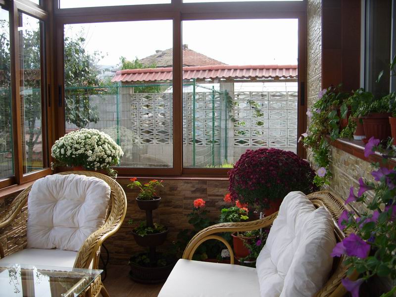

Притеснява ме фугирването обаче, едно че е трудно с тоя релефен грес, а и струва ми се фуги на циментова основа като Церезит 40 дето слагах в зимната градина няма да са подходящи за цоклите отвън.
Струва ми се ще се напукат след време от темп.разширения.
Нещо качествено да препоръчате на силиконова/епоксидна основа ? :?
Накрая естествено ще се лакира всичко. Лака на Левис дето ползвах в зимната е супер, много съм доволен, чудесна покривна способност.

pipbel - майстор
В другия форум явно са по знаещи.
Просто за ваша информация - препоръчаха ми ПУ салам като този долу.
Със следните предупреждения:
= много цапа, при нужда да се ползва спирт за горене за чистене
= в никакъв случай да не се пробва изчистване с вода (явно някой му е ял попарата) :-D
