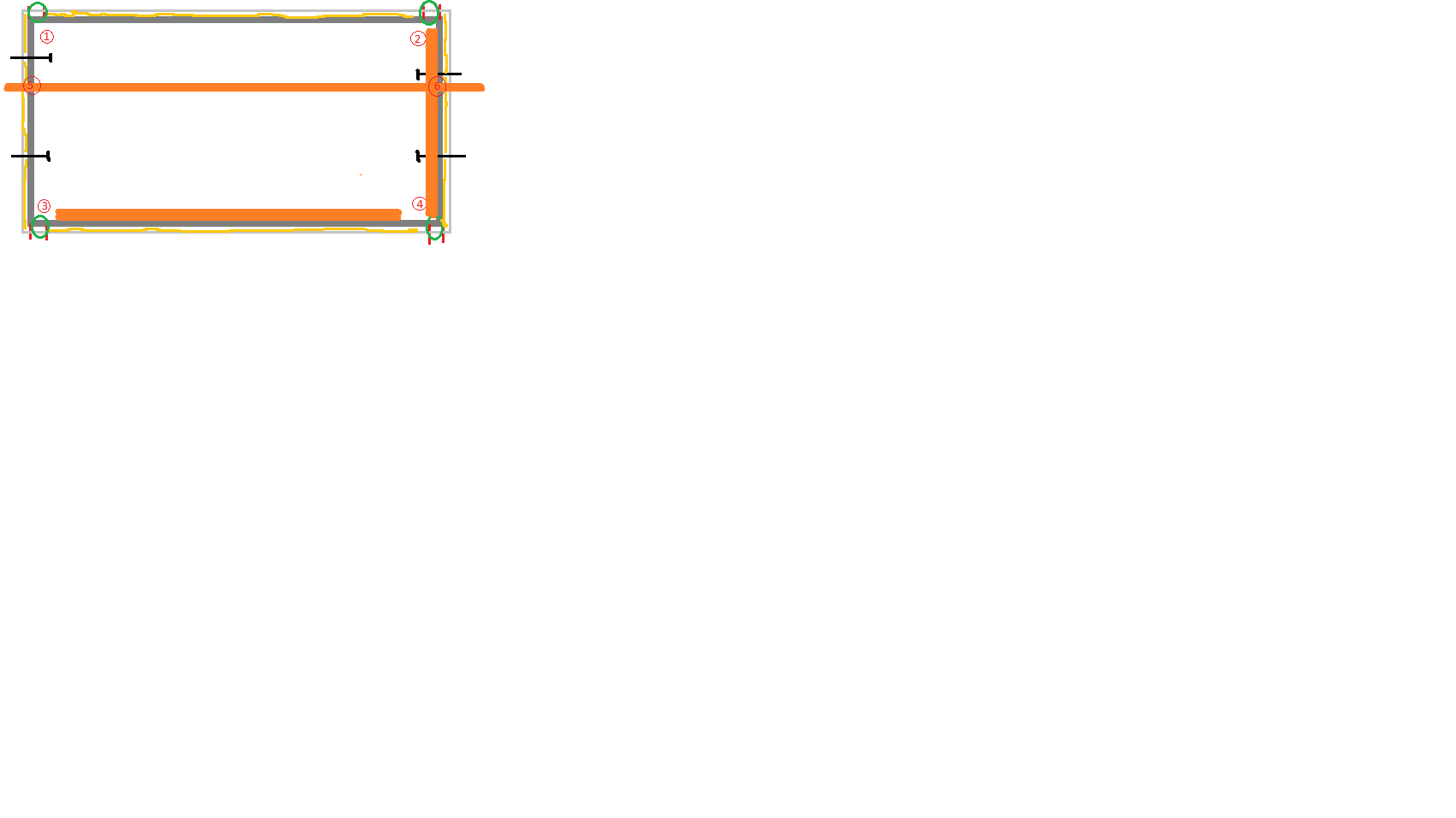

boltik - специалист
Ами това е.1,2,3 и 4 мястото на клинчетата.Жълтото е пяна.Оранжевото са местата,където трябва да се мери с невилира.5 и 6 са местата,където разтоянието м/у нивелира и рамката трябва да е еднакво.
